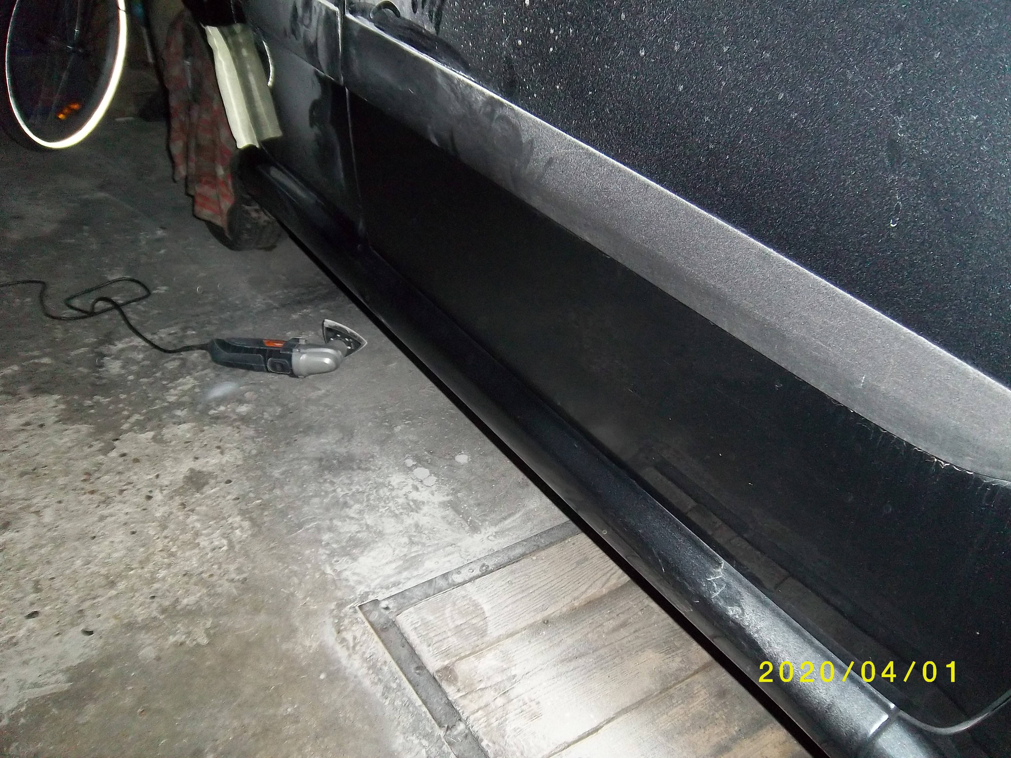

Stand by pour le moment, et ça m'agace, car j'avais presque fini !
La faute au vent du nord qui me refroidit le garage (la porte du garage étant dans l'axe du vent), et m'empêche de poncer correctement, car je ne peux pas faire ça, porte fermée..
Si le vent se calme cette après-midi, je verrai à reprendre le chantier !

ponçage à la main ? si tu fais cela à la main, et au papier mouillé, cela limite la poussière...
- Messages : 20059
Re: Nouvelle arrivante, Toyota Aygo 1.0 VVTI-MMT !
Les petits accrocs ont été fait à la main sans problèmes, mais la portière nécessite du mécanique (le creux s'est révélé être plus profond que prévu, et la conception de l'intérieur de portière ne permet pas un débosselage de l'intérieur..)
Du coup, grosse production de poussière et pour un asthmatique.......

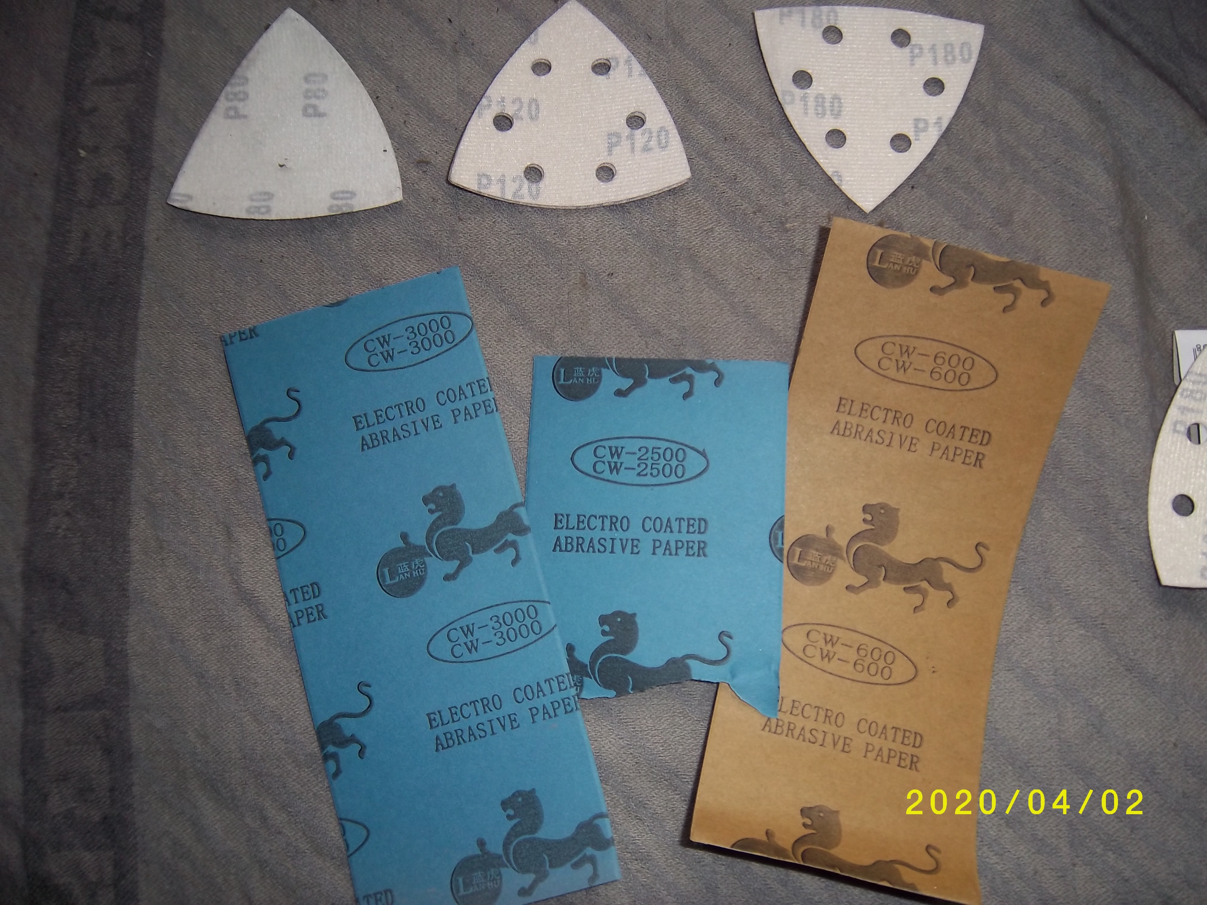

gros modèle la ponceuse...
- Messages : 20059
Ponceuse montée sur outil multifonctions, bien plus pratique que la grosse ponceuse vibrante !
Triangles abrasif de 80, 120 et 180 pour dégrossir à la machine,
Papier de verre à l'eau de 600, 2500 et 3000 pour les finitions et les petits "bobo"

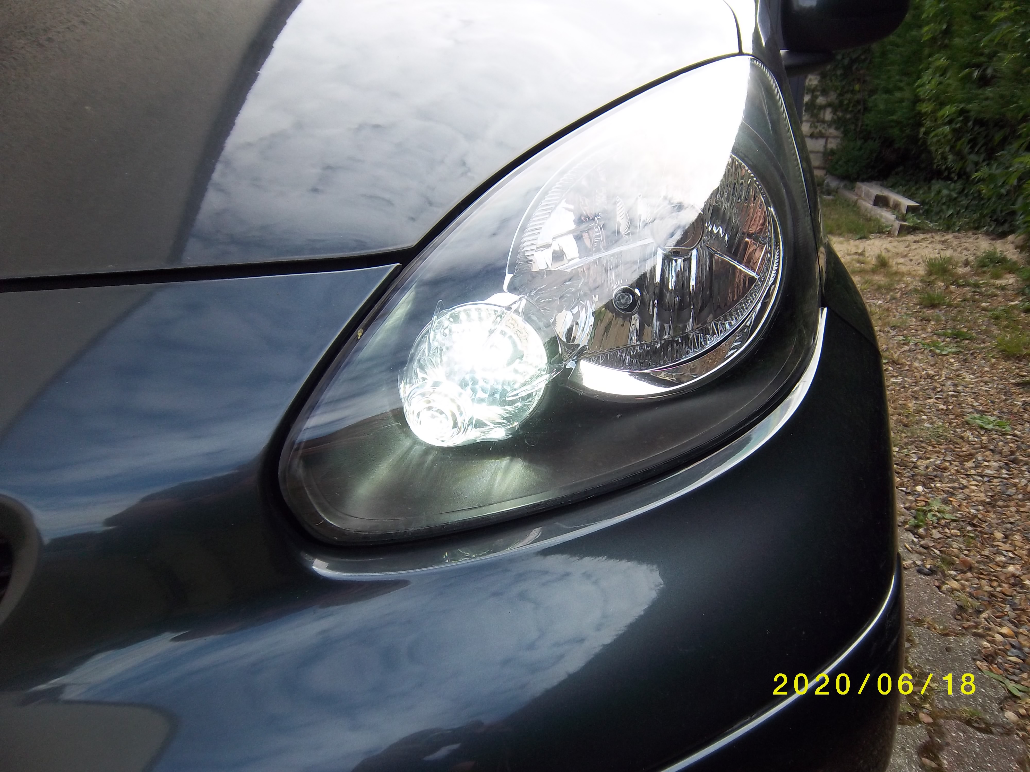

Comme la Vel Satis,
Feux de jour incorporés dans les clignotants.
Et un petit bidule pour le main libre du téléphone..
Pas mal, pour 12.50€ !

Salut Éric
Tu les trouves où ces feux de jour ?
Salut David,
Ici : https://www.lightinthebox.com/fr/p/1set ... 1592550064
Eclairage jaune-blanc, connectique BA15S
