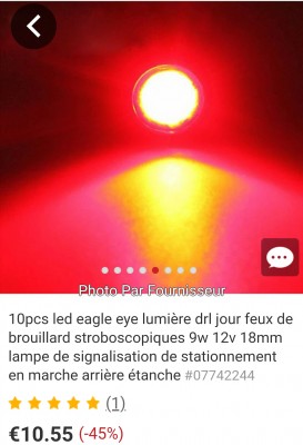

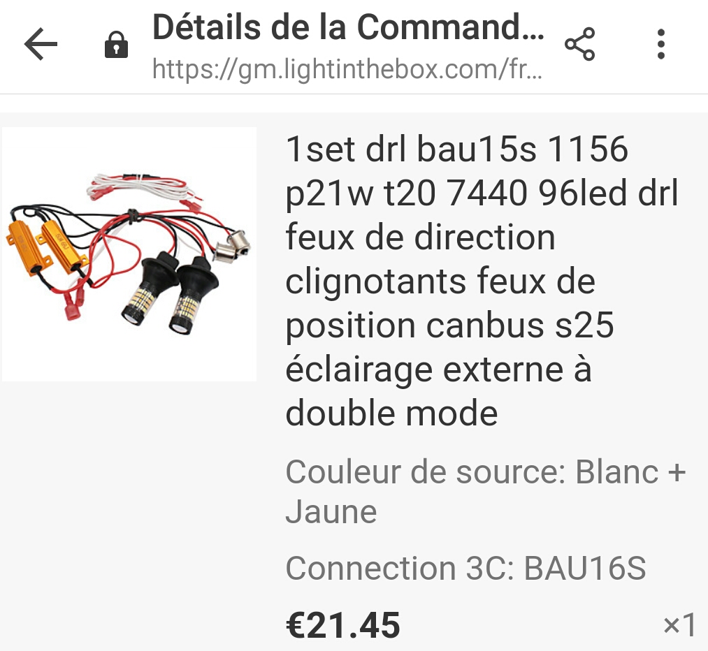

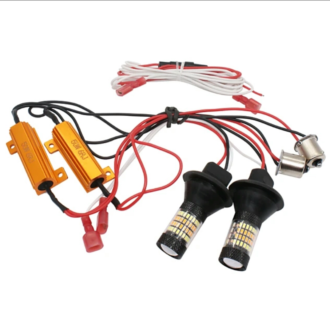

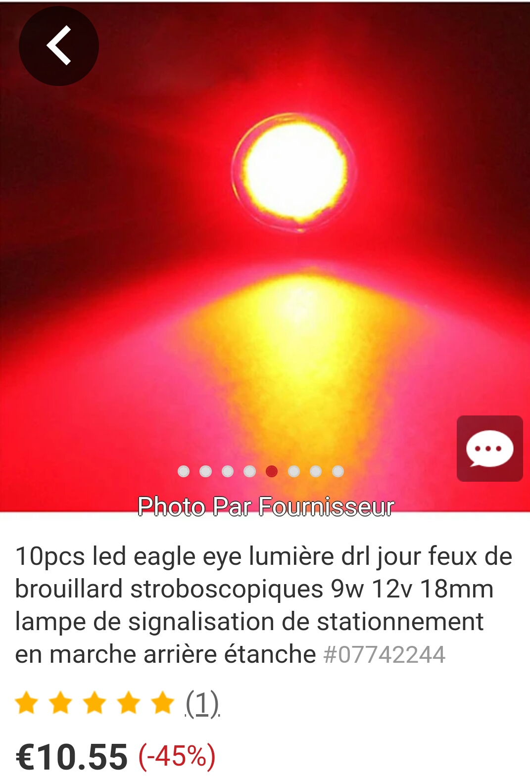

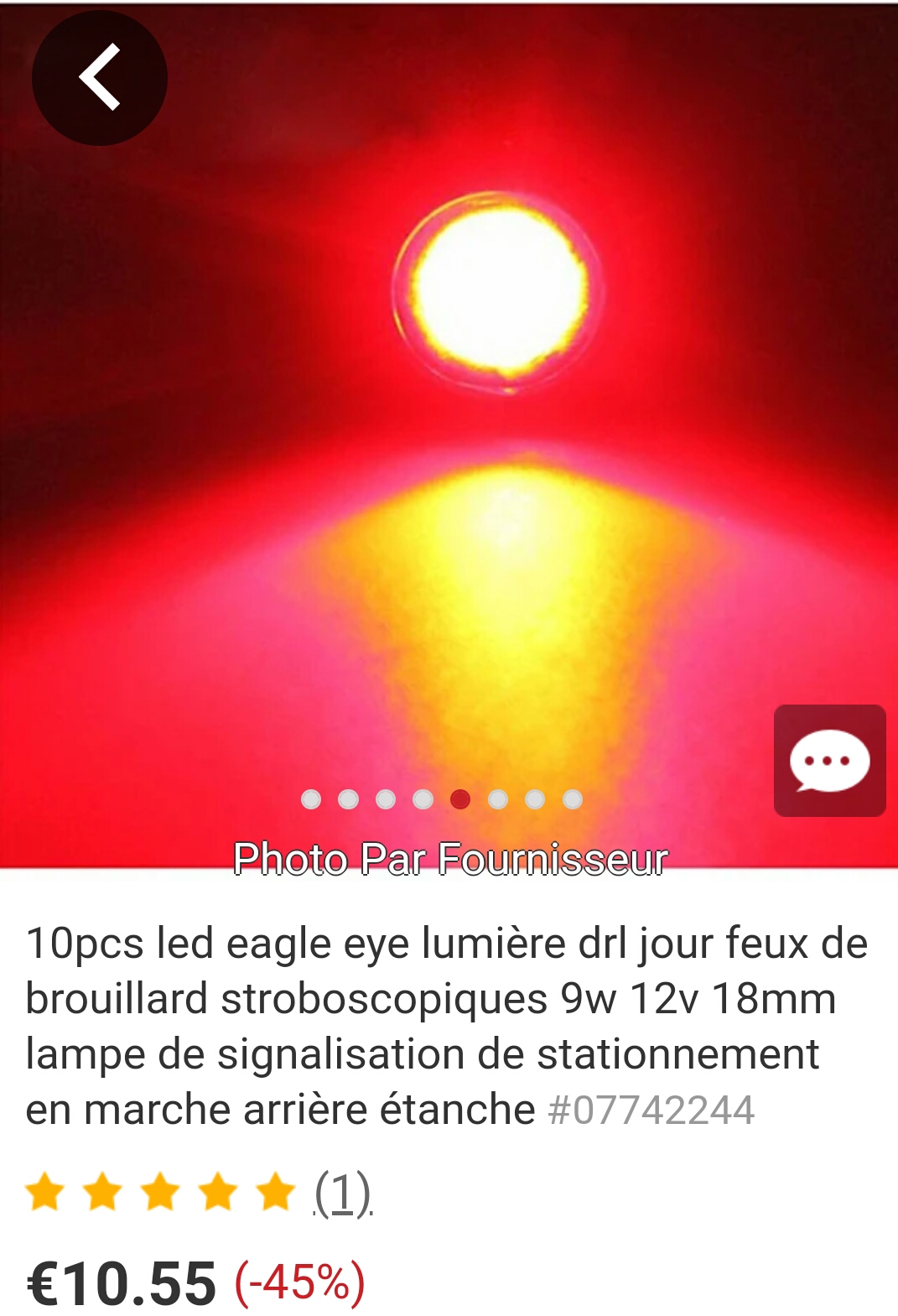

Je ne sais pas pourquoi ça ne fonctionnait pas, j'ai resolu en montant des leds indépendantes. Ainsi que 7 leds au feu stop hayon (puissance d'éclairage 9 W chacune), ça réveille celui qui me suit même de jour je pense (je me suis fait pousser une fois).Hector a écrit : 29 mars 2020, 00:25 Pour Yves78:
J'ai ces ampoules led sur ma chère Grossoto, tout marche, feux et stops... mes feux de recul me semblent moins vaillants que les tiens, je vais essayer de mettre un
equivalent de H1 en Led, ca risque de chauffer un peu, mais on ne recule pas 20 minutes
Il faut juste bricoler cette ampoule
Sur mes clignotants avant comme arrière, j'ai adapté ces leds assez puissantes.
A l'avant elles font diurne de jour avec allumage automatique au démarrage et à l'arrière feux de recul complémentaires.

Mes clignotant ne sont pas plus rapide puisqu'il y a une résistance de 50 ohms. Mais comme déjà dit, mes clignotants font aussi feux de recul. J'ai donc quatre feux de recul à l'arrière.
Oui c'est un peu fouilli du fait que les leds sont démontables indépendamment. Mais une fois fermé chaque fil à sa place sur le côté. Le tout est de bien ranger avant verrouillage (pas bon les courts-circuits).
Seul petit bémol, mes positions ont deux types de leds pour réaliser une différenciation avec les stops mais tout en ayant un point lumineux persan en cas de brouillard. Sauf que la led plus faible clignote je pense a cause de sa résistance faible et de la masse instable de série. Il y a trop de consommateur sur la même masse.
C'est pour cette raison que les positions et stops à (trop faible) ne fonctionne pas. du côté gauche j'ai réussi en m'étant une diode sur le + du stop, mais côté droit ça n'a pas fonctionné.
Voilà la petite histoire

A l'avant elles font diurne de jour avec allumage automatique au démarrage et à l'arrière feux de recul complémentaires.![]()

En partie haute tu as le petit chinois chez lequel je me les suis procuré.
Ci dessous pour le stop hayon, 7 leds fixées sur plaque ABS ajustée pour rentrer dans le feu sans modif. Les fils sont soudés ensemble et sertis sur des cosses mâles prisent avec la connectique des deux languettes du porte-ampoule qui vient coiffer la plaquette des leds.
Les 2 réflecteurs centraux sur porte-ampoule (récupéré à la casse) sont coupés pour laisser le passage des leds au centre.
Je vais essayer de faire des photos mais il faut que je redémonte le stop.
