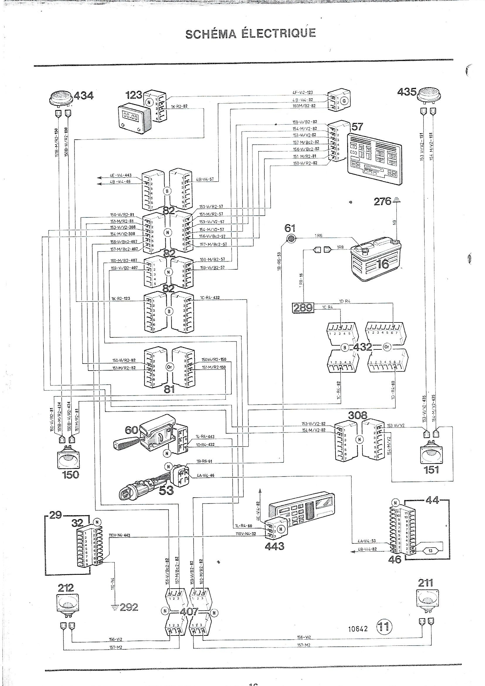

J'ai profité du confinement pour tenter de travailler sur la bête, avec comme objectif de tester et installer la chaine hi-fi révisé par la personne qui s'est fait connaitre via le forum R25. Bin, j'ai un peu le nerfs (je suis mauvais en électricité), j'ai un peu tâtonné pour trouver les correspondances niveau branchements (mal foutue cette prise DIN à 7 broches alors qu'il en faudrait 8)... tout fonctionne à l'exception de la voie arrière droite, je ne sais pas pourquoi et ça me dépasse (d'où l'agacement). J'ai fait toutes sortes de tests (notamment pour éliminer le potentiel souci de faisceau entre le poste et l'arrière de la voiture) en vain. J'ai également un problème balot. J'avais trouvé via un groupe r11/r9 sur facebook un afficheur déporté en bon état mais le câble qui est censé relier ce dernier à la chaine est trop court bien évidemment. J'en ai bien en second de la bonne taille, mais devinez quoi ??? Il ne fonctionne pas !
Si l'un d'entre vous possède un câble en bon état et de la bonne longueur, je suis preneur. Sinon, je tenterais d'en reproduire un...
Messages : 13567
Re: [AOD] Espace 1 2000 TSE 03/85
As tu bien cablé les 2 prises pour le raccordement ?
prise 7 broches et prise 3 broches (2 utilisées)
le - HP AR droit est un position 3 sur ce connecteur gris.
Ben oui, pourquoi faire simple quand on peut faire compliqué, le connecteur 7 broches ne permet pas le cablage complet des HP,il en manque une ;), donc MATRA s'est repiqué sur un autre connecteur ! (probablement de la récup de vieux connecteurs !!!)
Si tu as besoin je peux te faire un scan de ce branchement.
Messages : 20055
Question bête : ton H.P. fonctionne avec une autre source ?
AOD
Messages : 567
Inscription : 28 oct. 2018, 23:14
finition : Alyum Plus
Message non lu par AOD »
Pilou29 a écrit : 05 avr. 2020, 10:49 As tu bien cablé les 2 prises pour le raccordement ?
Ouais merci, j'avais fini par trouver en effet. Oui, c'est un peu débile mais en suivant le câblage, on voit qu'il arrive aussi sur cette fameuse 3 broches. Si tu as quand même un schéma plus officiel, ça m'intéresse (merci).
Oui, j'ai aussi testé le HP sur une autre source... je suis certain que le brun vient de la chaine (mais la personne qui a refait la chaine, m'a dit que pour lui c'était franchement peu probable.)
Messages : 13567

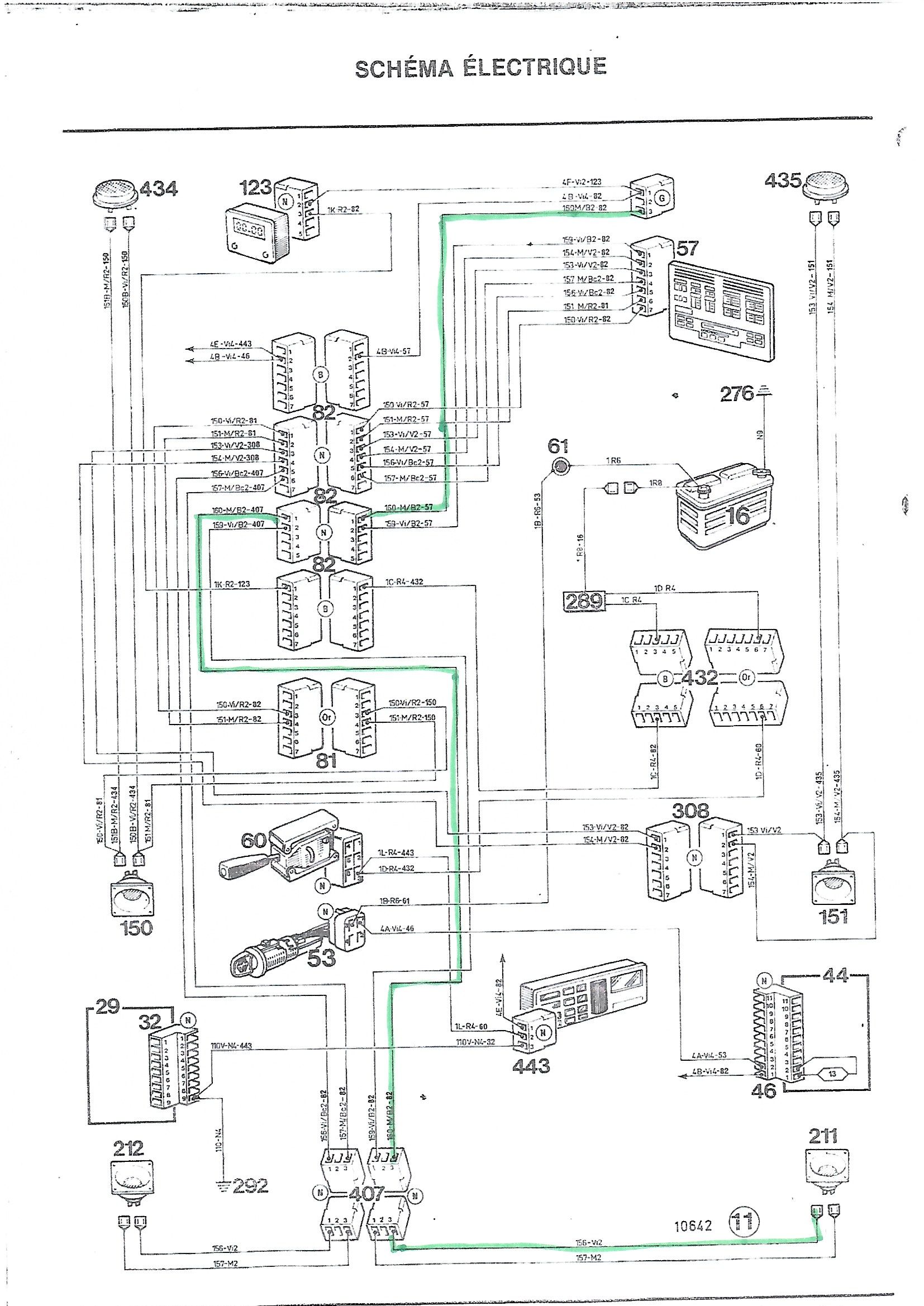

Facile à vérifier :
tu relie directement le HP droit aux prises en sortir du poste
çà marche : c'est le cablage qui déraille
çà marche pas c'est le poste qui déraille
aussi simple que çà
je te mets les schémas
Schéma électrique autoradio TSE
connecteur pour autoradio TSE
(en vert le - du HP droit)
Le schéma pour le TSE est plus simple: il n'y a rien de prévu entre un hypothétique autoradio et les HP (installés à priori) des portes avant !
A vous de relier le connecteur 81 (gauche ) et 308 (droit) à l'autoradio !

Pilou29 a écrit : 05 avr. 2020, 18:29 Facile à vérifier :
aussi simple que çà
Merci bien :)
Pour l'histoire des HP, c'est bien ce que j'ai fait... Donc, c'est bien le poste !
