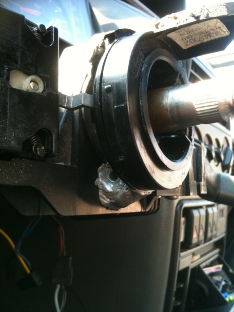

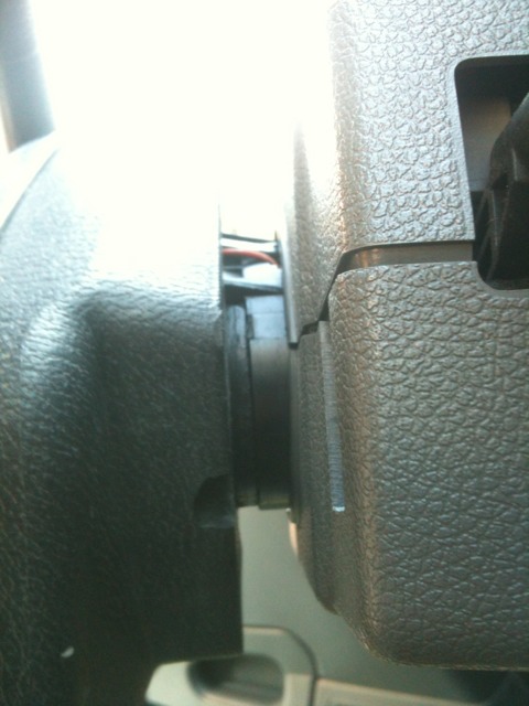

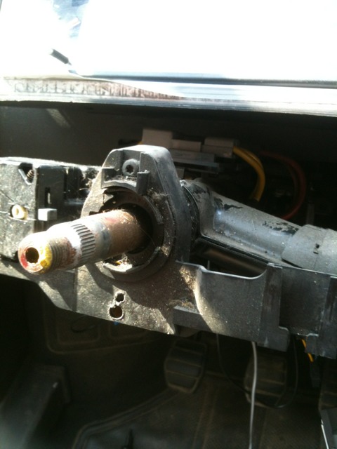

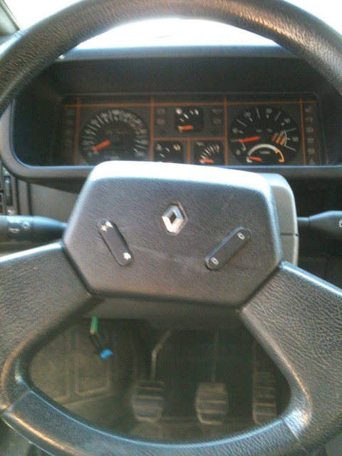

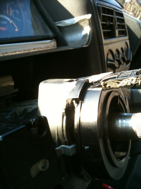

Voilà j'ai réussi à mettre le régulateur au volant.
J'ai trouvé en casse à force de chercher un contacteur tournant de Peugeot 405 qui passe nikel derrière le volant.
Voilà la place derrière le volant:
La pose
Il est fixé d'un côté avec deux vis et deux autres fixations à pâte époxy.
Vue de face.
Ensuite avec le volant en place.
julien.b59
Messages : 2942
modif d'une commande au volant pour régulateur de vitesse E2
Message par julien.b59 »
Et voilà ça fonctionne nikel.
J'ai récupérer mon emplacement pour mettre une télécommande à l'occasion pour mon poste.
