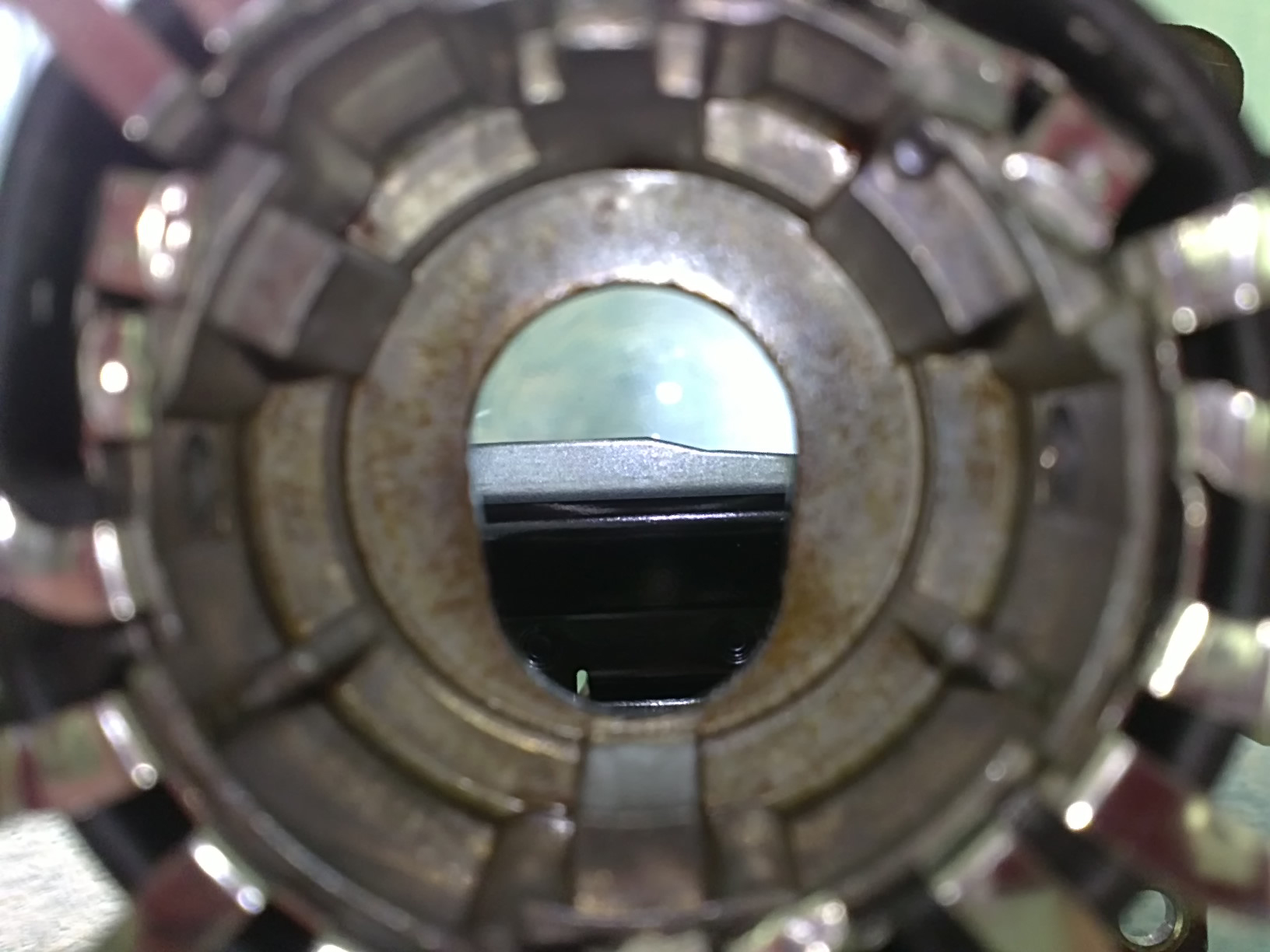

Bon ben je vais regarder ça demain alors. Comment je peux voir qu'il y a un "masque mobile" devant la lampe? J'ai une lentille mais je ne sais pas si c''est de ça que tu veux parler. Mes 2 ampoules s'allument en plein phare. Par contre c'est vrai que je n'ai pas noté un changement si important quand je passe en phare. J'avais ces ampoules H1 sur ma Laguna et ça éclairait super. J'ai été déçu de voir le résultat sur l'Espace.nagrrra a écrit : 24 avr. 2020, 21:11 Oui mais il faut faire la distinction avec xénon et bi-xénon. En bi-xénon, la lampe xénon est toujours allumée et un masque mobile est placé devant la lampe.
Le masque mobile permet d'agrandir le faisceau afin d'éclairer plus loin (en feu de route).
Tu es vraiment sûr que tu n'as pas un connecteur débranché ? Il serait judicieux de déposer un phare pour bien vérifier et contrôler sur l'étiquette du phare si sa date de fabrication est bien cohérente par rapport à l'année de ton véhicule.
Une autre question : as-tu bien des contacts métalliques au fond de ce connecteur ? Un moule commun à plusieurs finitions pourrait être la raison.
Je vais donc regarder demain si je n'ai pas un faisceau qui traine mais j'en doute. J'en profiterai pour nettoyer les lentilles (j'ai vu ça tout à l'heure dans un post du forum où tu étais intervenu).

Le bi-xénon, comme l'a expliqué prof' Pub2n, fonctionne selon 2 modes; le premier concerne la fonction feu de croisement, le second la fonction feu de route. Le tout est géré par un volet qui obstrue partiellement le faisceau quand feu de croisement. L'autopsie faite par Pub2n montre que sur une lentille de projecteur de phase 1 le mouvement du volet est assuré par un électro-aimant lui même alimenté par le faisceau des feu de croisement.
Sur une lentille de phase 2, c'est un moteur qui assure ce mouvement et il y a fort à parier qu'il est alimenté de la même manière que l'électro-aimant.

Pour vérifier si tu as bien un masque mobile devant ta lampe xénon, il faudra déposer un phare. On ne peut pas le voir sans dépose. Une fois la protection retirée (4 vis), il suffit de tourner la bague pour déverrouiller la lampe xénon.
Tu devrais alors apercevoir le masque en métal par l'ouverture (la barre métallique horizontale avec une forme spéciale). En passant un tournevis par l'ouverture, tu devrais pouvoir l'incliner vers l'avant (elle revient en place). Cette photo provient d'un phare anglais, la forme du masque est inversée.
Tu peux aussi en profiter pour vérifier si des fils sont reliés à ton fameux connecteur orphelin et voir où ils vont.
Sinon, encore plus simple : tu masques la partie du phare où se trouve la lampe halogène à l'aide d'un carton et en te plaçant devant un mur blanc, tu actionnes tes feux de route et croisement, la forme du faisceau devrait varier.

ok je regarde ça demain.
Pour nettoyer la lentille il faut tout retirer?
Pour le connecteur, je trouve bizarre d'avoir oublié les faisceaux D et G mais bon pourquoi pas après tout

Pour nettoyer la lentille, tout dépend du modèle de phare. Impossible avec xénon directionnel (le feu est composé par l'avant et la glace collée en dernier). Pour les autres types de phare xénon, il suffit de retirer le bloc porte lampe xénon (maintenu par 3 ou 4 vis) par l'ouverture arrière. Une fois le tout sorti, on peut nettoyer la lentille. Ne pas oublier le réflecteur car il se recouvre vite d'une fine couche noire (attention, la surface est fragile).
Dans tous les cas, il faut manipuler l'ampoule xénon avec grande précaution et la placer en lieu sûr quand elle n'est plus installée dans le phare.
