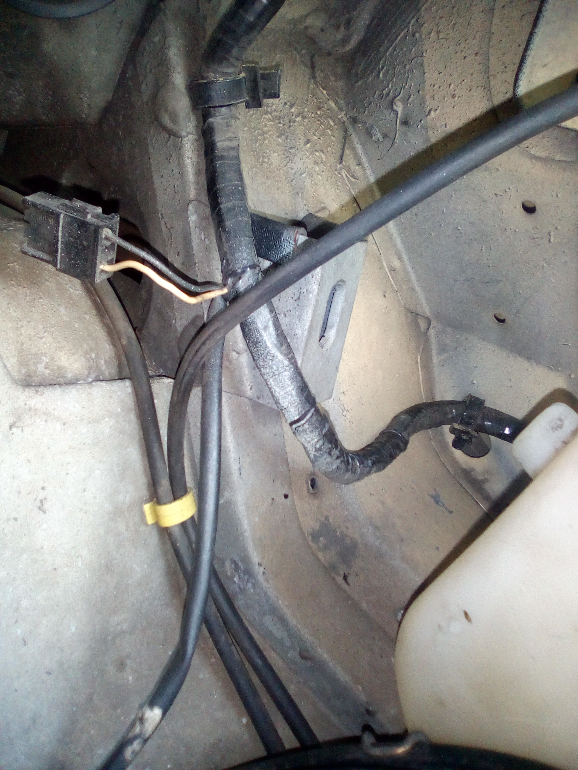

J' ai fait le test; Le faisceau fait un parcours plus logique, mais pas d' amélioration.
ci dessous, le circuit de faisceau lors de l' essai. Il y a un trou en dessous qui pourrait être celui d' une attache manquante et il y en a une dans l"angle, mais est-elle au bon endroit?
Je me demande si en fait, il ne devrait pas passer derrière la pièce de tôle qui sert de support arrière du bocal? Ce serait un chemin encore plus "naturel". Cependant, ce serait du boulot de faire le test: Il faudrait décâbler toute l' extrémité pour le repasser. Je ne vais pas me lancer dans l' opération sans certitude.
