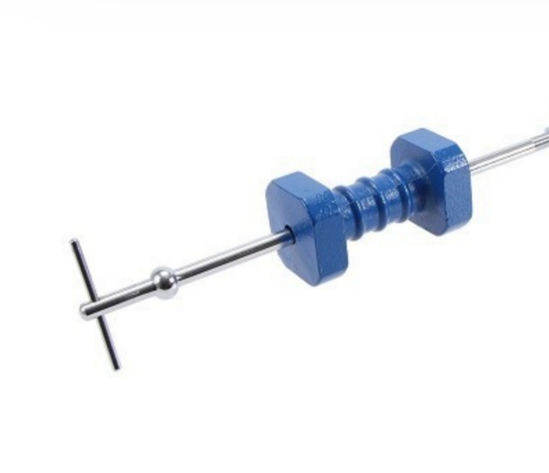

Mais vous pouvez utiliser un outil de ce type (ci-dessous) mais la partie centrale faudrait qu'elle laisse passer la transmission. Vous le positionnez entre la transmission et la boite pour declipser en force.
J'avais fait un outil proto pour éviter les chocs sur les roulements du differentiel.

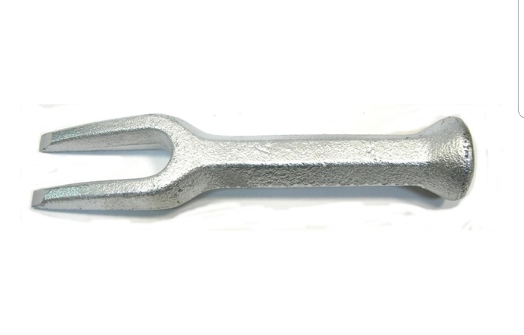

Oui je peux me fabriquer un outil genre arrache rotule qui laisse passer l'axe au centre.

personnellement, je dépose les 2 boulons liaison amortisseur, et la rotule de direction.
puis dégagement du cardan du moyeu,
puis dégagement du cardan de l'emboitement coté boite
si tu comptes remonter ce cardan, ne tape pas dessus coté moyeu, cela déforme le filetage.
temps estimé de la dépose d'un cardan comme celui la : 30mn.
