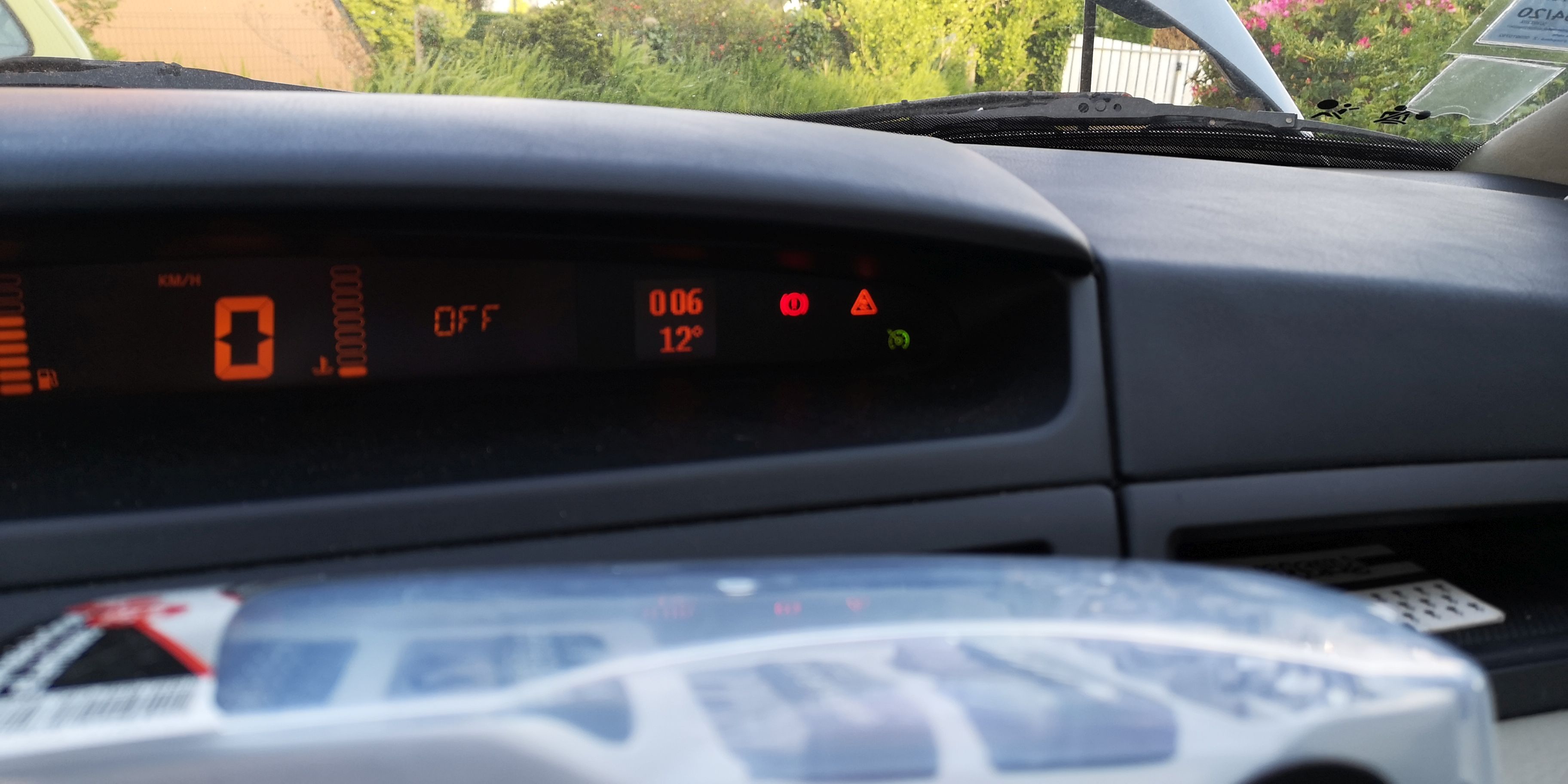

Le voyant orange c'est l'ESP, hier soir après moults essais, débranchements de batterie, plus de voyant rouge, plus de voyant orange !
Je laisse tourner et au bout de quelques minutes le voyant orange se rallume.

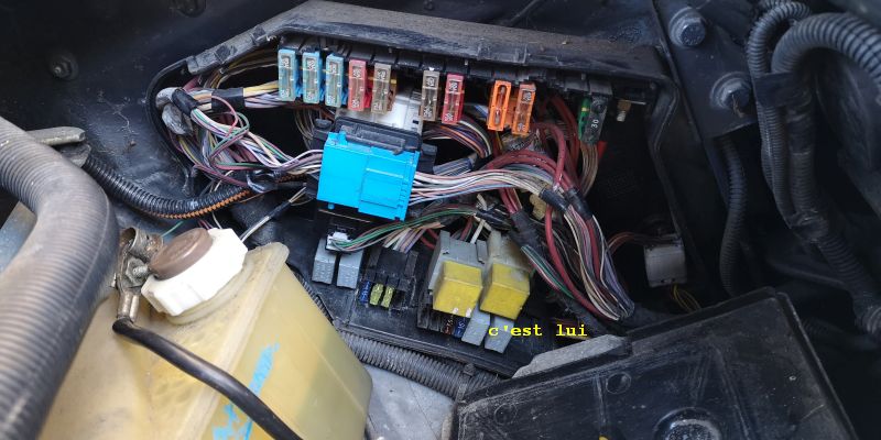

Pour les problèmes de démarrage vérifier les 2 relais :injection et antidémarrage ( ce sont les même que ceux des feux de croisement et feu de route , tu peux les inverser pour voir si le défaut persiste )ils sont dans le compartiment fusible à coté de la batterie ( panne classique sur l'Avantime ).

j'ajouterai même: panne classique sur une renault ces petits relais noirs ou gris.troublouse a écrit : 15 mai 2020, 23:59 Salut Michel ,

J'ai sorti les deux petits relais gris de la photo.
le plus à droite pressentait une trace de rouille (je vais l'autopsier un jour prochain) en attendant je l'ai remplacé par un que j'avais en stock
l'autre est visuellement nickel Depuis je touche du bois; plus de clignotement intempestif du voyant rouge, démarrage nickel, pour le récompenser de remarcher je lui ai offert une bonne rasade de super ! Je vais tenter de le sortir et de faire quelques kilomètres autour du quartier avant de refaire de la route
