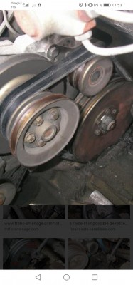

J'ai regarder le camping car à mon beau frère, un j5 2.5td, l'axe de la pompe a eau est foutu. Ce qui a pour conséquence que l'alternateur et la pompe à vide sont plus entraîner.
J'aurais voulu savoir pour ceux qui connaissent ce moulin, l'ensemble est bien entraîner par le volant moteur ?

Bah je me pose la question mais à y regarder de plus près je pense pas.
La grosse poulie c'est la pompe à eau qui entraîne l'alternateur et la pompe à vide.
La grande poulie est en réalité vide derrière et à travers on voit le volant moteur qui entraîne la pompe à eau.

Je confirme, c'est l'aac qui entraine tout ca.
Le vilo est beaucoup plus bas. Et si je dis pas de bétises tes poulies sont coté boite, donc pas de prise possible sur le vilo.

Regarde la grande poulie à droite elle est coller à la boîte et il y a des ouverture derrière. Il y a rien dedans mise à par le volant moteur.
Voilà pourquoi j'ai un doute.
J'ai réagi comme toi direct je me suis dit que c'est l'aac qui entraîne tout.

C'est un aac latéral sur ce moteur. Faudrait que tu trouves un éclaté si tu veux être sur.

J'insiste, la prise est faite sur l'arbre à came, cf le schéma suivant. Ca provient de la RTA CX, mais c'est la même chose.
J'ai indiqué l'aac avec une flèche.
C'est un aac latéral sur l'arrière du bloc. Il débouche au dessus du volant moteur.

Super wurtch
Merci Daniel
Je comprends mieux le fonctionnement.
Merci Daniel
