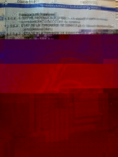

Hello les amis.
Ca fait un petit moment que je me dit que je me prendrais bien un vieux cabriolet a retaper un peu pour en faire une voiture supplémentaire.
Le choix le plus raisonnable en matière de prix semble la Mégane 1.
Je suis tombe sur une annonce dans mon coin sur Facebook et je voudrais votre avis: C'est donc une 1.6e (quelqu'un a des infos sur ce moteur).
Elle a 250000km.
Capote changée il y a 2 ans.
CT a refaire: Si je lit correctement le CT, il ne me semble pas catastrophique:
- Un capteur ABS,
- Rotules de direction
- Soufflet de cardan
- Ligne d'échappement
- Un problème de pare-choc
- Un problème de compteur
- freins avant
- Amortisseurs arrières
Voici les questions que je me pose:
- 250000km, est-ce raisonnable pour ce moteur, sachant que je ne ferais pas beaucoup de km avec?
- Des retours sur la fiabilité de cette voiture, moteur, boite...?
- Y'a t'il quelque chose dans le CT qui risque d'être plus grave que ce que j'imagine? Genre crémaillère ou autre?
- A combien vous estimeriez ce véhicule?
Merci!

Ce qui me gênerait c' est surtout la plaque constructeur

Salut Philou.
Quelles sont les conséquences de ça?
Comme c'est juste mineur sur le CT, je me demande ce que ça pose comme problème.

Si le nº de chassis correspond bien a la CG, c'est pas tres grave ...

Ou il est juste abimé, ça reste à vérifier.

Tu peux d'autant que le compteur ne fonctionne plusmoufle.vivant a écrit : 10 sept. 2019, 11:59 Oui, l'idée serait d'acheter un cab pas trop cher, en bon état de carrosserie et de capote, réviser un peu la mécanique, l'utiliser un peu et surtout le conserver en bon état.
Mais pour l'instant, c'est juste une idée comme ça, je voudrais ne pas rater la bonne affaire et surtout ne pas en faire une mauvaise!
Le kilométrage de celle là m’inquiète un peu...
Perso je trouve le nombre de défauts majeures rédhibitoires, qui prouve surtout que le proprio n'en a pas pris soin ... il y a 2 ans, ces défauts devaient déjà exister !
Je cherche toujours à corriger les défauts même mineures après mes passages au CT, car l'accumulation finira par envoyer la voiture à la presse ...

Effectivement, avec le recul, le problème de la plaque constructeur + le problème du compteur, c'est un peu louche...
