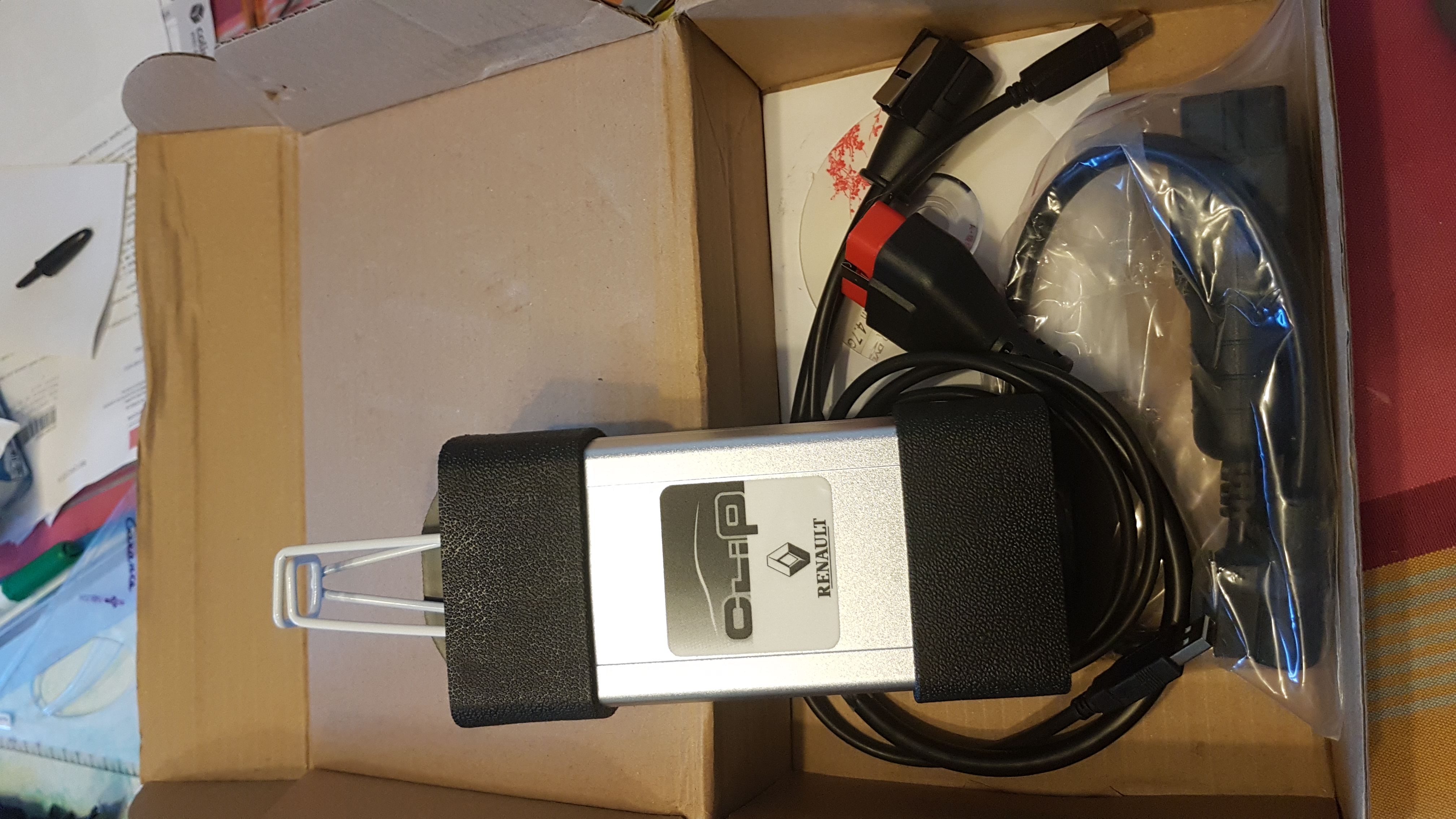

Reçu aujourd'hui... vaut mieux tard que jamais !
C'est bête j'avais tout le temps de m'en occuper pendant le confinement maintenant que j'ai repris le taf ça va être un peu plus compliqué.
