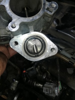

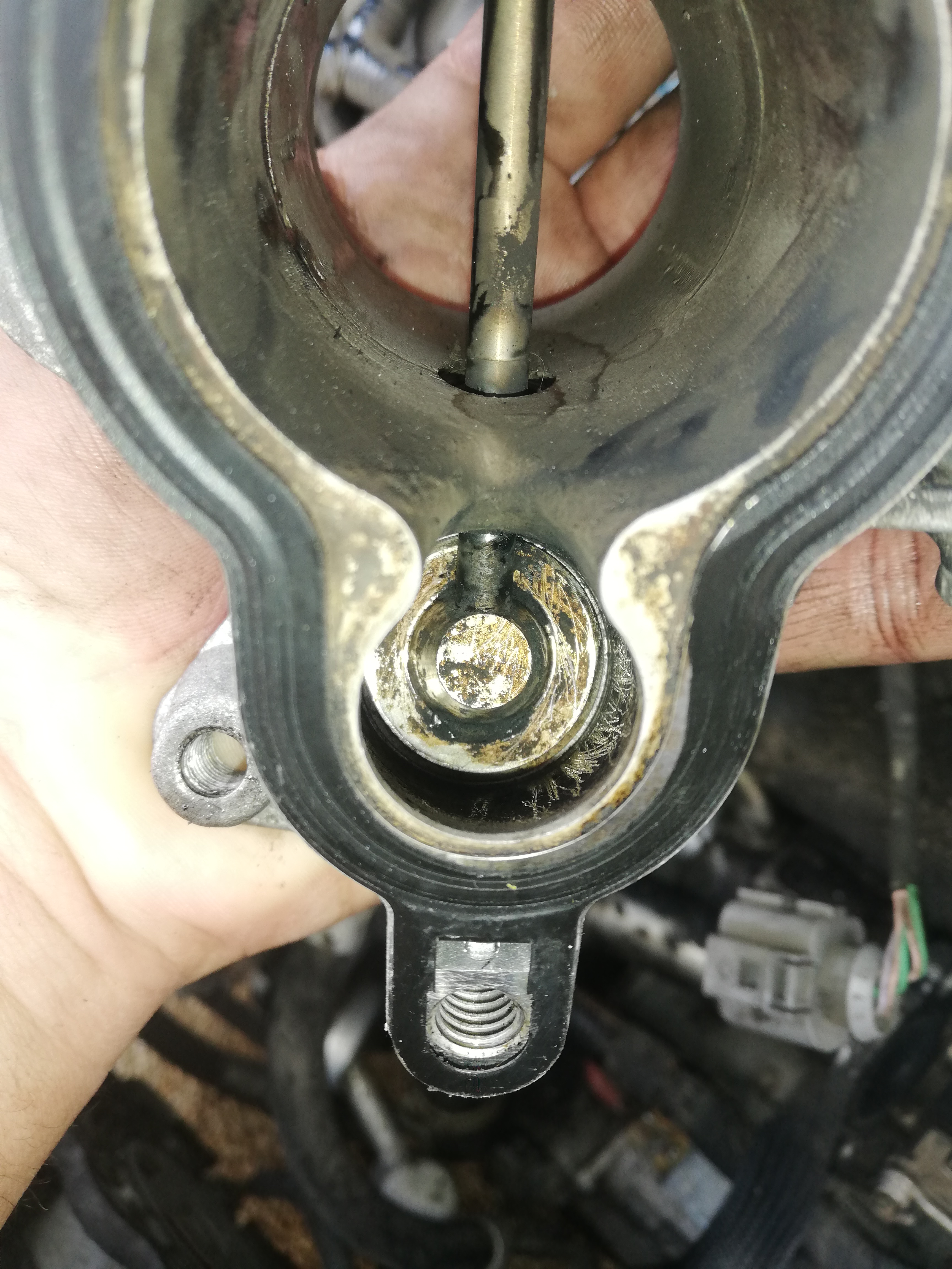

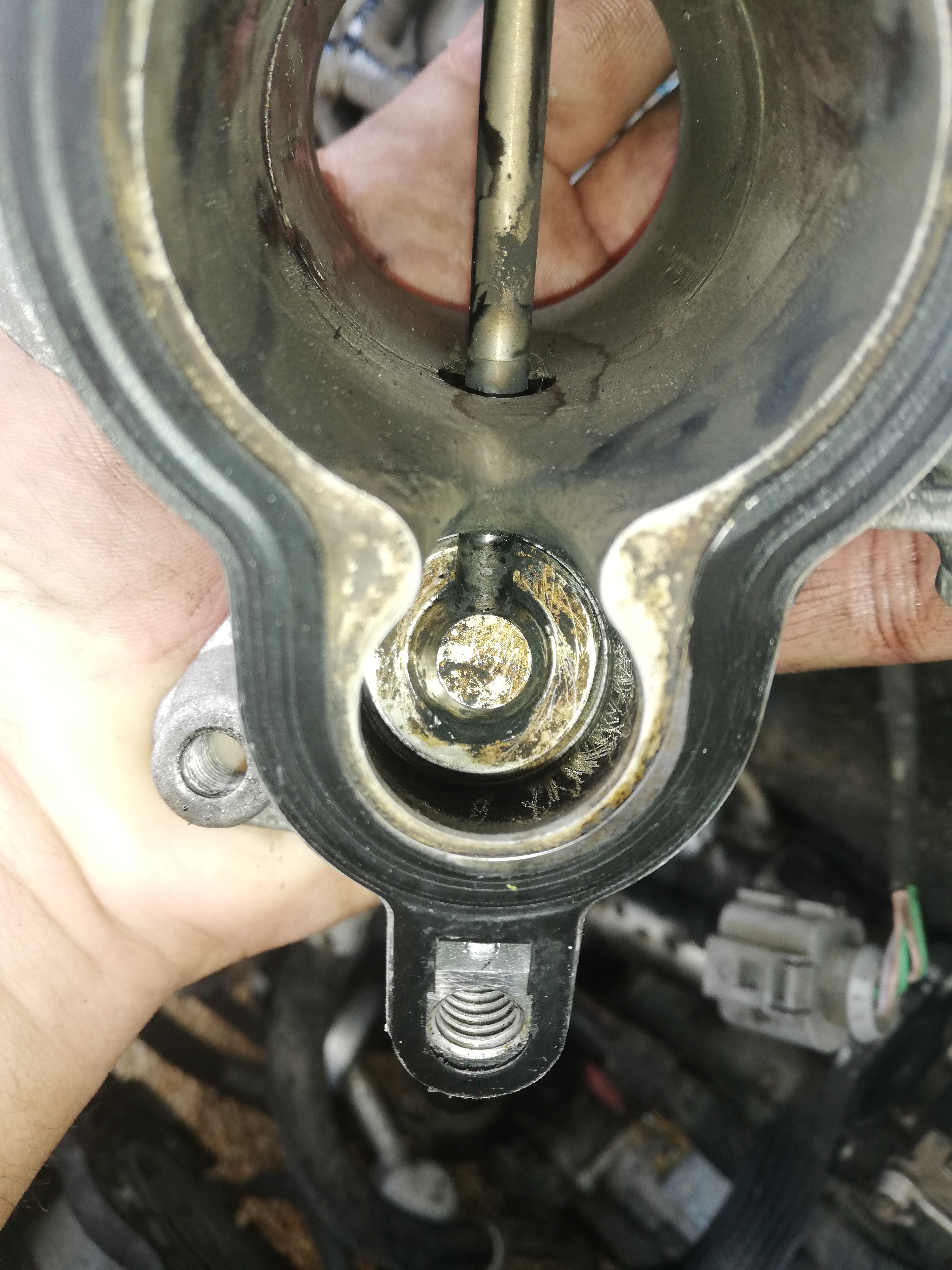

Salut moi je viens d'y passer Samedi sur la Laguna 3 , et surprise elle a cassé en deux au démontage... pourtant je n'ai pas forcé dessusgege08 a écrit : 06 juil. 2020, 22:08 c'est quand même une belle source d'emmerdes ces saloperies d'egr

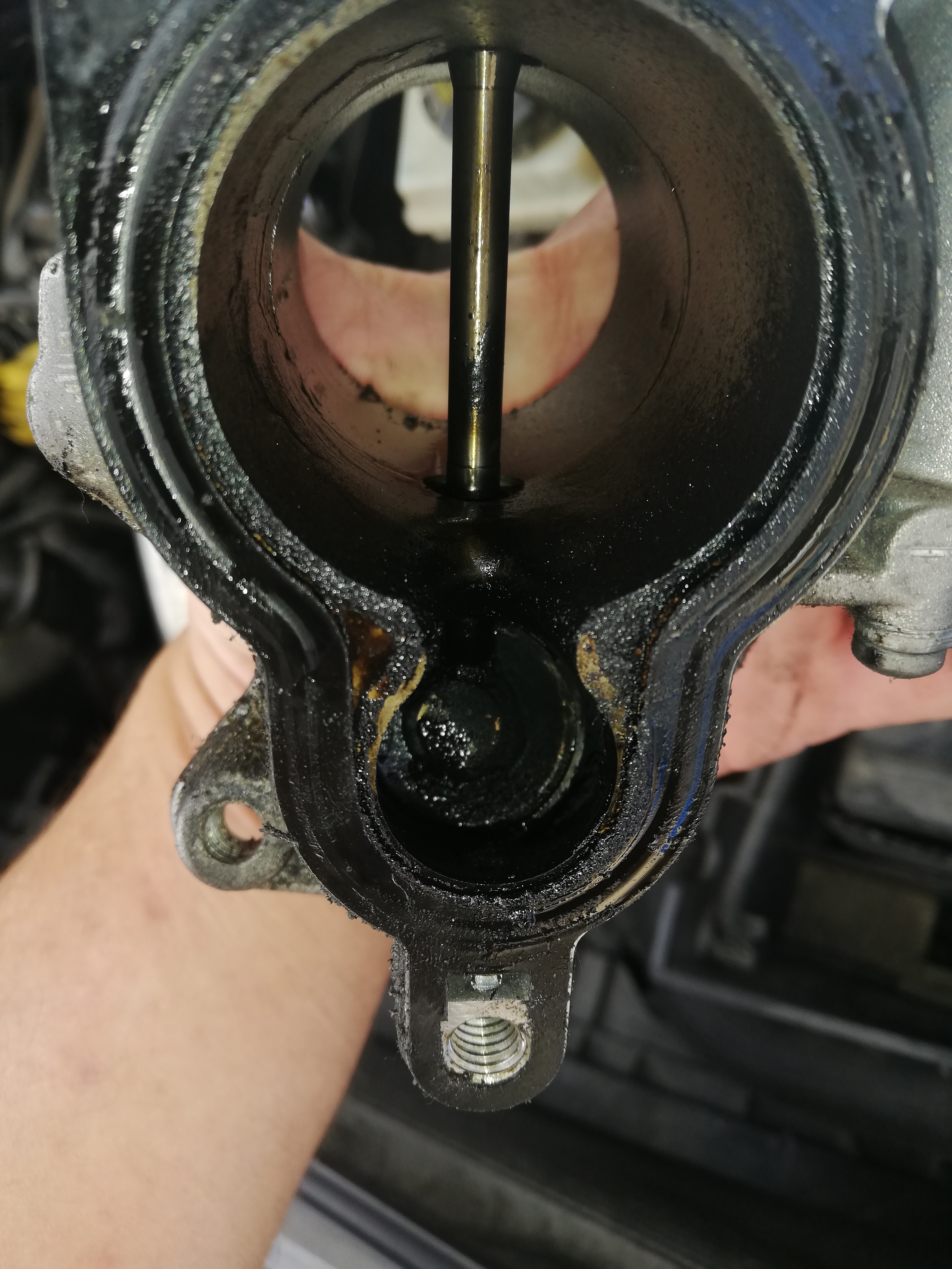

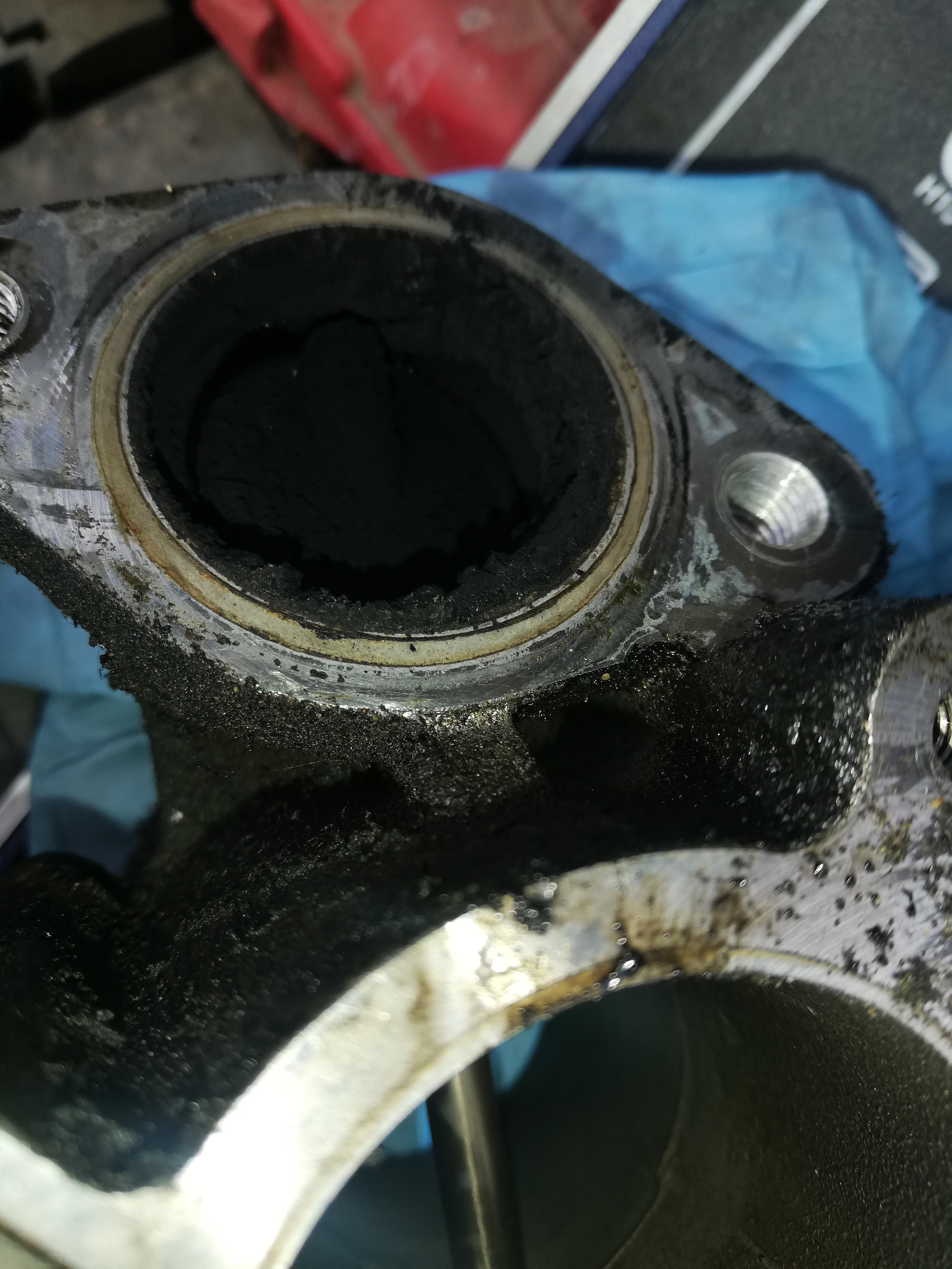

Oui mais bon l'espace a 375000km elle doit etre d'origine et vu sont etat pas trop encrassé je trouve. Après faut rouler avec un diesel pour eviter quel ne s'encrasse trop vite.gege08 a écrit : 06 juil. 2020, 22:08 c'est quand même une belle source d'emmerdes ces saloperies d'egr
