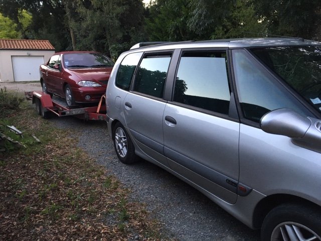

Re: Megane 1 phase 2 cabriolet 1.6 16v
Salut les amis.
Ça y est, la Megane roule de nouveau.
L'espace à emmené sa petite sœur voir un spécialiste de l'ECU, en 30min, c'était réglé. C'est bien le fait d'avoir débranché et rebranché la batterie qui a fait partir en vrille l'antidémarrage.
C'est fragile ces bêtes là!
Je vais enfin pouvoir rouler cheveux au vent.

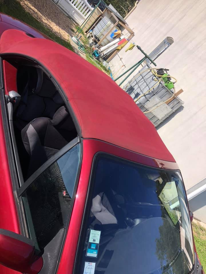

Allez, je vous la présente:
C’est donc une Megane 1 phase 2 cabriolet de 2000, 223000Km, 1.6 16v, payée 1200€ avec CT et entretien à jour. Je ne connais pas la finition, mais elle a la capote électrique bordeaux et la clim.
Franchement, j’étais content de mon achat car dans ces prix, on trouve souvent des exemplaires sans CT, donc pas utilisables de suite.
La contrepartie, c’est qu’elle présente mal: intérieur fumeur très sale, tissus et sièges habimés, Capote très sale aussi (mais pas d’accro et lunette arrière Ok), pas de choc sur la carrosserie mais pas mal de rayures (sont certaines aggravées par une tentative de réparation...).
Sinon, 2 ou 3 bricoles à prévoir: plafonnier cassé, retros électriques ne fonctionnent pas, levé vitre arrière gauche hs, tirant de portière conducteur hs, clim non fonctionnelle.
Je l’ai prise quand même, me disant je la nettoie à fond, je roule avec tout l’été et on verra les entretiens à faire cet hivers, et pour la carrosserie on verra plus tard.
Une petite négociation plus tard, je rentre de Nantes avec. C’est une bonne surprise, pas de bruits bizarres, moteur péchu, bon comportement. Les reprises à 130 sont vraiment sympa (faut dire que je n’ai jamais eu de si gros moteur dans une si petite voiture).
Sauf que, voulant démonter les sièges pour les nettoyer, je débranche la batterie, et là, patatrac, l’anti démarrage dans le sac.
J’étais tellement enervé qu’en une après midi, j’ai démonté tout l’intérieur (l’avantage, c’est que sur un cabriolet, c’est facile), récuré les sièges, recousu comme j’ai pu les défauts des sièges, et passé la moquette au Karcher. Un petit passage chez un spécialiste du Diag auto plus tard, elle démarre de nouveau. Au passage, merci à l’Espace pour le remorquage
S’en sont suivi:
Une réparation du lève vitre arrière gauche et remplacement de la pièce fautive sur le droit en préventif grâce à un kit à 30€ Un nettoyage en profondeur des plastiques:

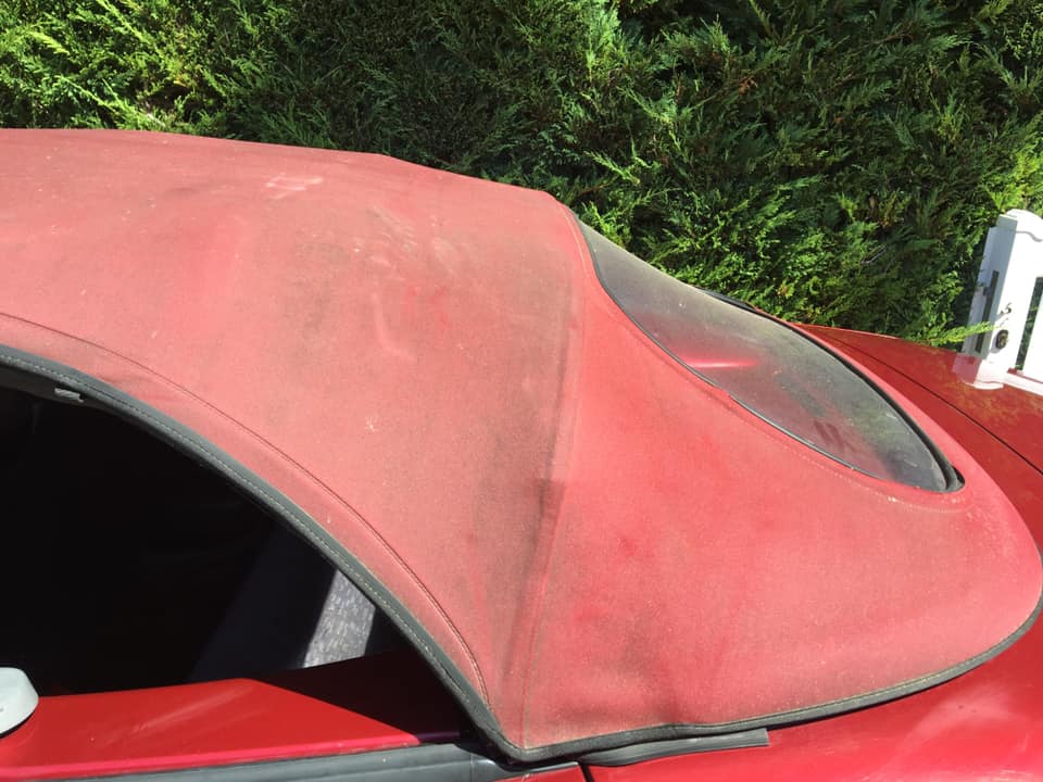

Un remplacement des tissus de garniture arrière:
J’en suis là pour le moment.
Ce que je veux faire rapidement:
- remplacer le bouton de rétroviseur et sa prise fondue, trouvés en casse pour 15€
- remplacer le tirant
- décrasser et graisser les lèves vitres avant qui ont un peu de mal.
- remplacer les tissus de garniture avant
- nettoyer à fond le ciel de toit ( j’aimerai le démonter pour ça)
- nettoyer à fond la capote, la re-teindre, l’imperméabiliser et polir la vitre arrière.
- peut être une tentative de recharge de clim pour essayer de la sauver, mais si elle fuit je laisse tomber.
Détail important: les enfants l’adorent

On approche de l’hiver, il est temps de se pencher un peu sur l'entretiens de la capote pour pouvoir rouler un peu avec sans l'abimer plus.
On commence donc par un gros nettoyage, au savon de Marseille, et le résultat est plutôt satisfaisant:
Avant Après Au moins, je n'ai plus honte de la sortir capote fermée.
Mais si je la laisse comme ça, elle va se resalir rapidement.
J'ai donc acheté de quoi la re-teindre et l’imperméabiliser.
Quand j'aurais un peu de temps et qu'il y aura quelques jours de beau temps à suivre, je m'attaque à ça.

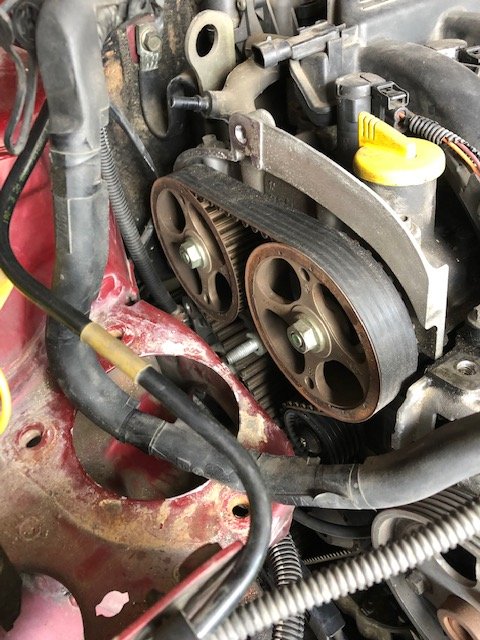

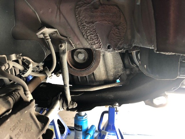

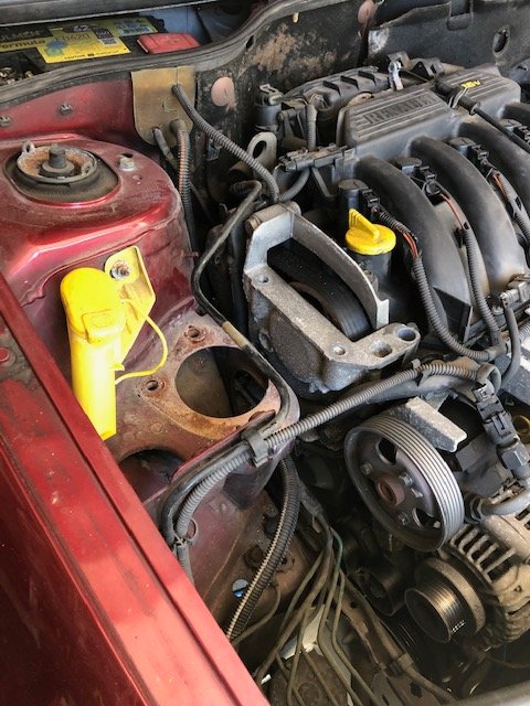

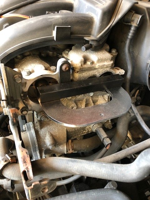

Celà dit, avec un peu de retard sur mes prévisions, j'ai enfin attaqué la distribution du K4M de la Megane, qui va me servir d'entrainement pour le F4R de l'Espace, que je ferais après l'été.
Mes 2 RTA, un tuto Youtube sur le 1.4 16V (https://www.youtube.com/watch?v=g4Fta9BMr-U), un manuel en ligne (http://www.megmanuel.org/courroie_de_di ... n-121.html) et mon outil de calage en poche, je me suis lancé.
Bon, déjà, moi qui pensais avoir de la place pour bosser (en tout cas plus que dans l'Espace), j'ai vite déchanté... Deuxième surprise, je crois qu'il étant temps de changer la poulie Damper... (maintenant qu'elle est démontée, le tour n'est plus solidaire du centre).
Mais bon, après avoir enlevé la courroie d'accessoires et tous les caches, et mis en place des outils de calages, j'ai pû m'attaquer à la dépose de la courroie et de la pompe à eau. Ce midi, j'ai remonté la pompe à eau et la courroie avec ses nouveaux galets. Les tours moteur ne font pas apparaitre de décalage. Tout est serré au couple, sauf la poulie Damper (faudrait pas que je l'oublie
), j'ai dû retourner la maison pour trouver un rapporteur
J'ai profité que le circuit d'eau soit vide pour changer le thermostat (qui était bien fatigué à priori), et la sonde de température (le ventilo ne démarre plus tout seul, mais fonctionne en activant la clim. L'Espace me l'avait déjà fait ce coup là).
Je touche du bois, mais pour le moment, ça se passe bien.
A bientôt pour la suite.
Ca fait bien longtemps que je n'avais pas posté ici...
Bon, il faut dire que vu les circonstances, je ne roule plus beaucoup alors les voitures ne sont pas beaucoup sollicitées...

Bon ben voila, c'est remonté.
J'ai fait quelques km ce matin sans casser mon moteur, donc j'imagine que c'est bon
Côté mécanique, c'est donc pas trop mal.
