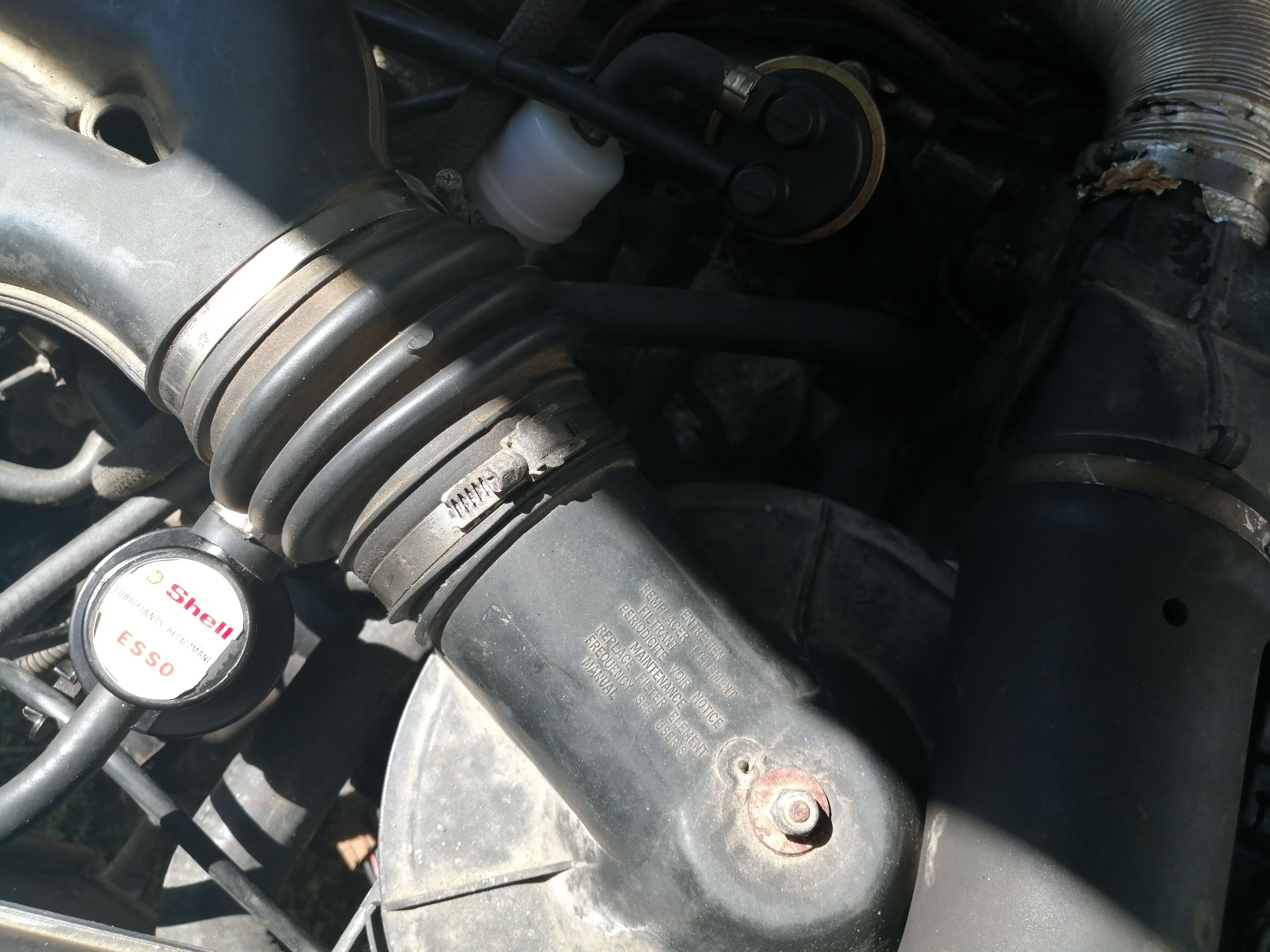

Par contre, coté reniflard, c'est mal fichu avec l'espéce de tamis metallique dans le bouchon ,...
Je l'ai viré
