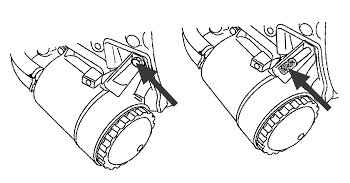

Hello a l'aide!
Je voudrez savoir pour la pige car j'aperçois rien d'autre avec mon miroir si c'est bien le boulon clef de 13 qui tiens la patte en U du filtre a huile?
J'ai mis la photo que j'ai trouver sur le net,je ne vois pas bien, dite moi.
Je suis le tuto qui me convient bien pas trouver de similaire sur le fofo:Aide technique auto espace III 2,2 dci (sorry pas le lien sous la main)
Çà vas pour le moment tout est ouvert suis au calage des arbre a cames au PMH mais, le plus " dangerous" arrive ya pas de place ce sacré bouzingue.
Merci de me confirmer ou m'indiquer ou.
Et le fameux trou a faire pour le boulon lequel est-ce? tendeur ou enrouleur j'ai pas encore bien regarder; la pige me préoccupe.

En general les trous de piges renault sont avec une vis torx male. il faut une clé torx femelle de 14 pour les devisser.
ta vis de support filtre : surement pas.

C'est l'une des fixations de l'échangeur/support filtre d'huile. Vis tête hexa douille de 13 avec petite rallonge et un cardan entre le douille et la rallonge. Il n'est pas utile d'enlever le filtre d'huile.
C'était écrit juste en dessous.
Quant à vouloir faire un trou pour changer la vis galet c'est toi qui voit mais il faut pouvoir percer un trou tout en sachant qu'une perceuse ne passe pas.

voila l'emplacement pour mettre la pige, juste au dessus du filtre d'huile.
