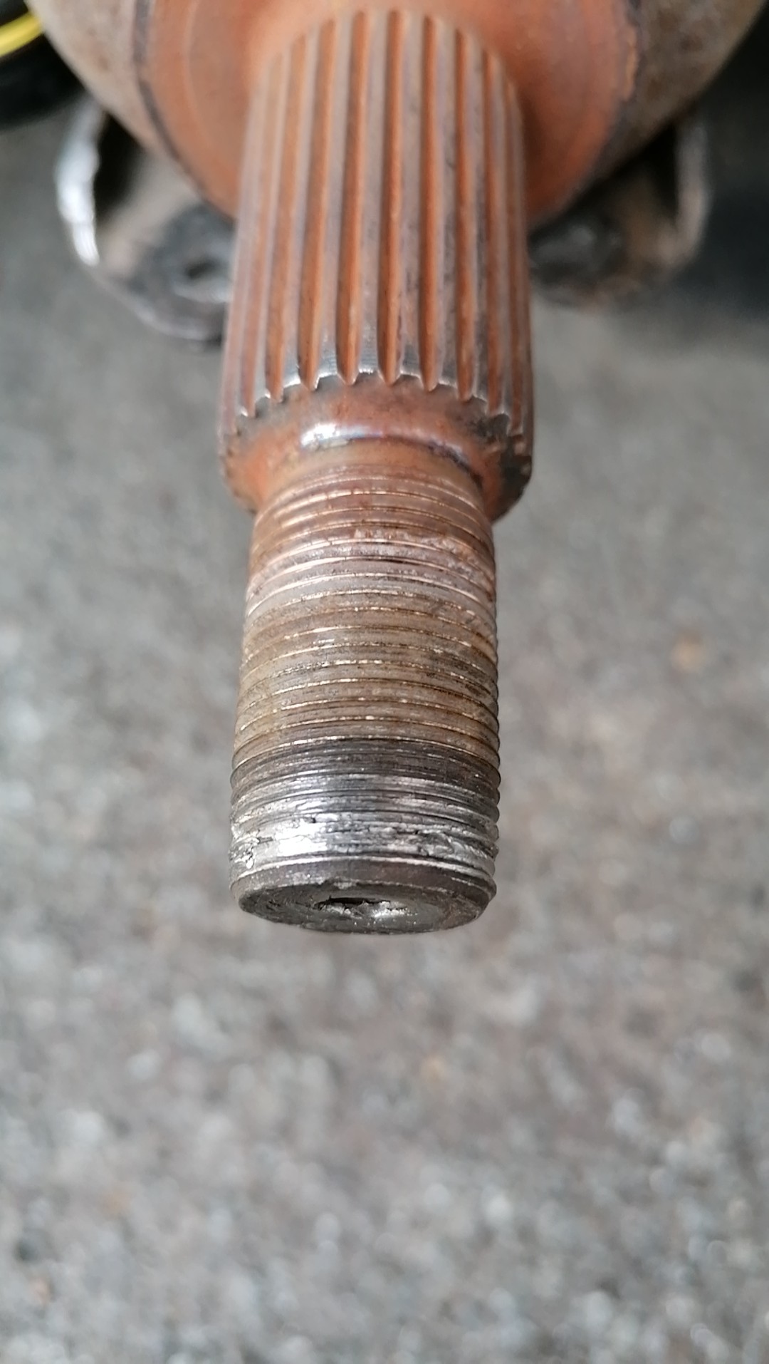

Cc tous le monde
Une idée pour ca
Une idée pour ca

Re: Moyeu et cardan
Salut David.
C'est le filetage qui est bousillé ?
- Davidrwt
- Messages : 2929
- Localisation : Nord (59)
Re: Moyeu et cardan
Sur le bout oui

Re: Moyeu et cardan
Tu peux essayer de le refaire en forçant avec un écrou, mais pas en forçant comme un bourrin
- Davidrwt
- Messages : 2929
Re: Moyeu et cardan
J'y est pensé sachant que j'ai 2 écrou d'avance mais c'est au risque de tuer le restant du filetageolifon a écrit : 28 juil. 2020, 19:39 Tu peux essayer de le refaire en forçant avec un écrou, mais pas en forçant comme un bourrin

Re: Moyeu et cardan
non, faut faire doucement. un demi tour dans un sens puis un demi dans l'autre
- Messages : 8990
Re: Moyeu et cardan
une peigne à filetage
si c'est trop abimé, un coup de scie pour enlever 5mm, il en restera largement assez long.

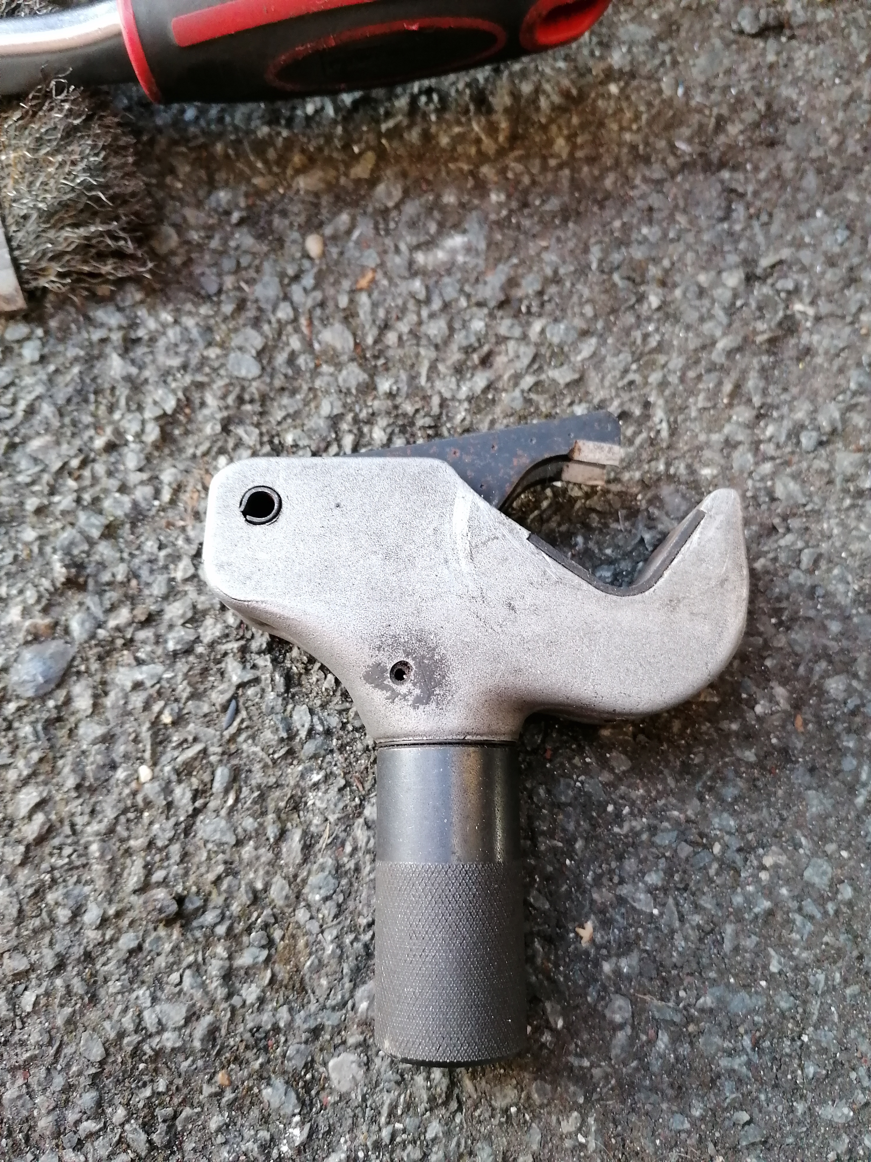

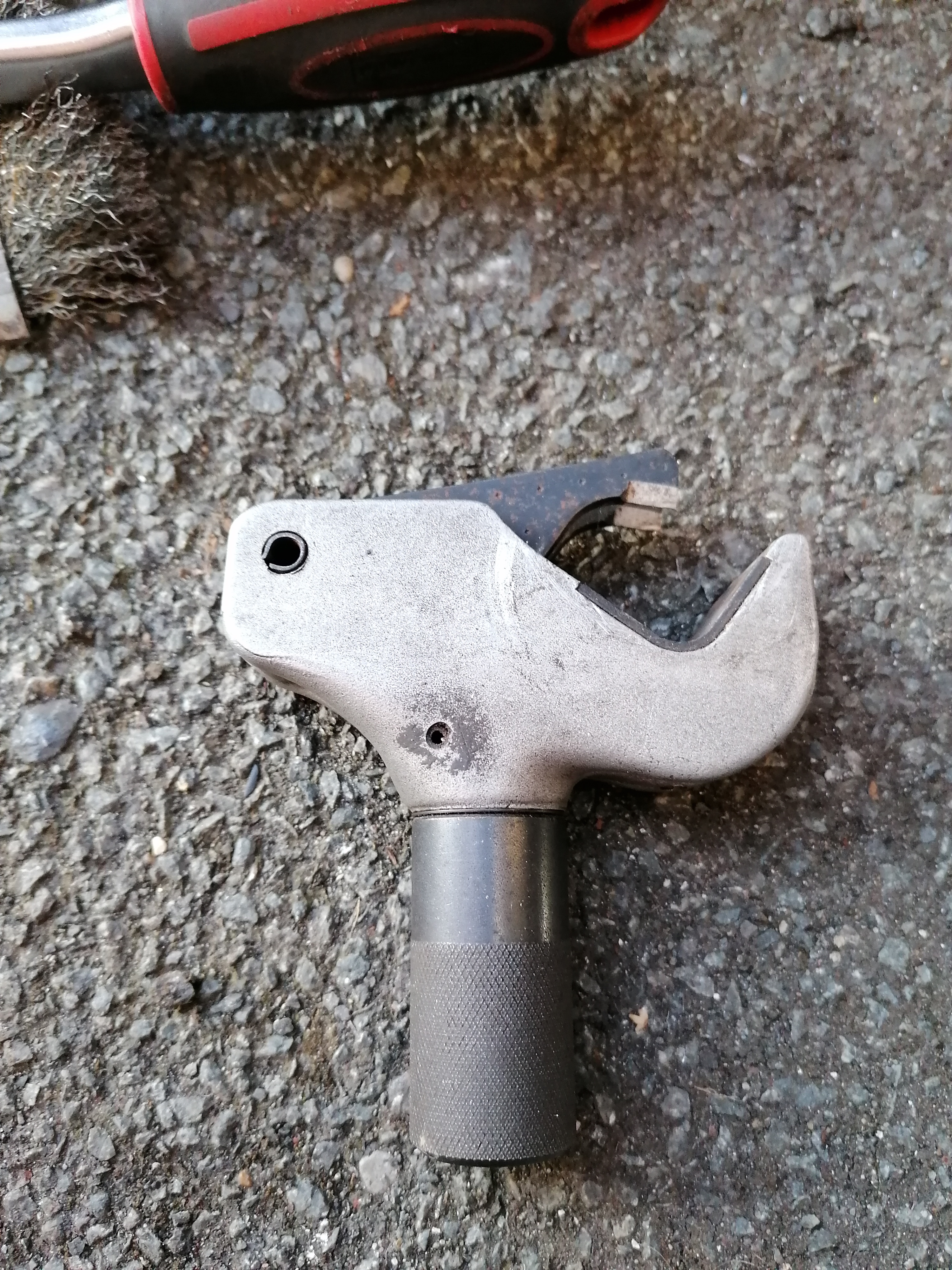

- Davidrwt
- Messages : 2929
Re: Moyeu et cardan
Affaire résolu on m'a prêté un outil magique
C'est fait et ça vis bien
