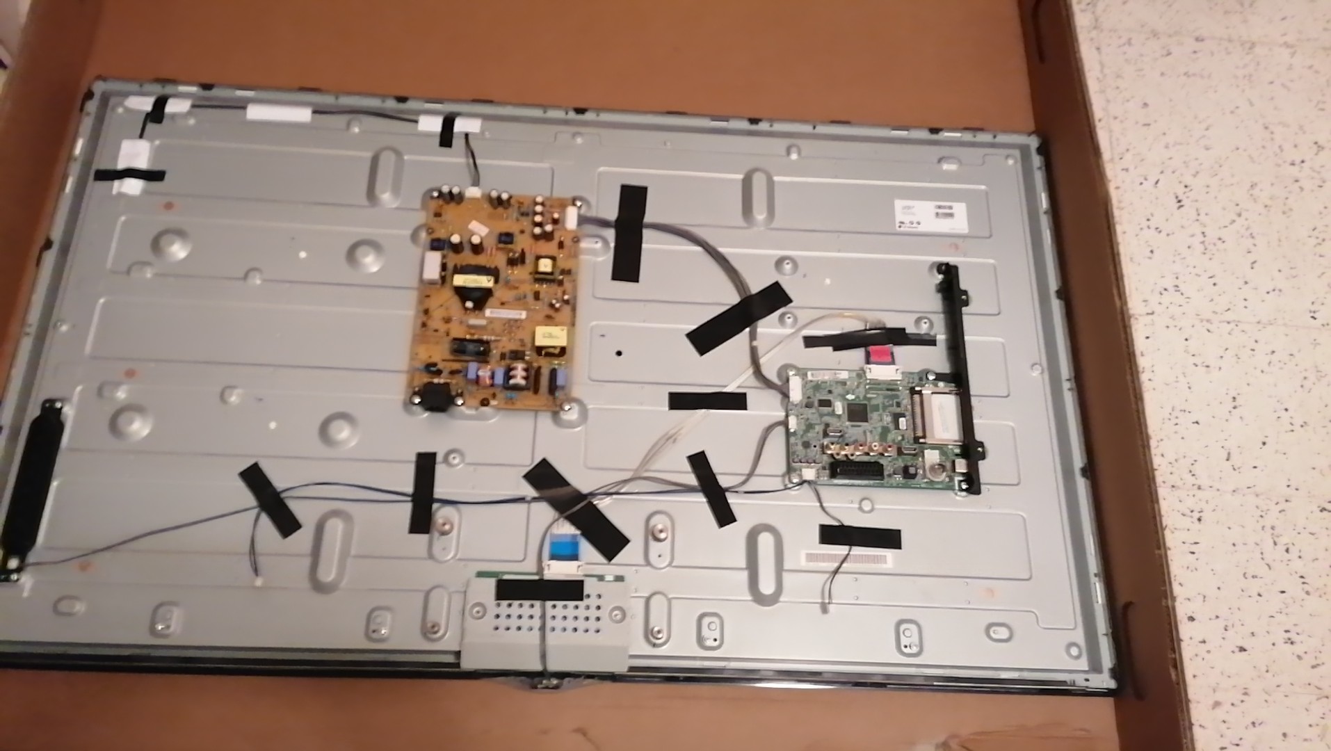

Je démonté et je vois rien de spécial mais à l'allumage le rétro éclairage s'allume puis s'éteint aussitôt.
J'en déduit que c'est la carte l'alim puisque le rétro éclairage est raccordé dessus.
J'en achète une d'occas et la change mais toujours pareil.
Je fait des recherches sur internet et un gars raconte qu'il faut aller voir les bandeaux led.
OK donc je démonté toute la télé ce qui est pas une mince à faire car tout est fragile notamment la dalle qui fait 3 millimètres d'épaisseur.

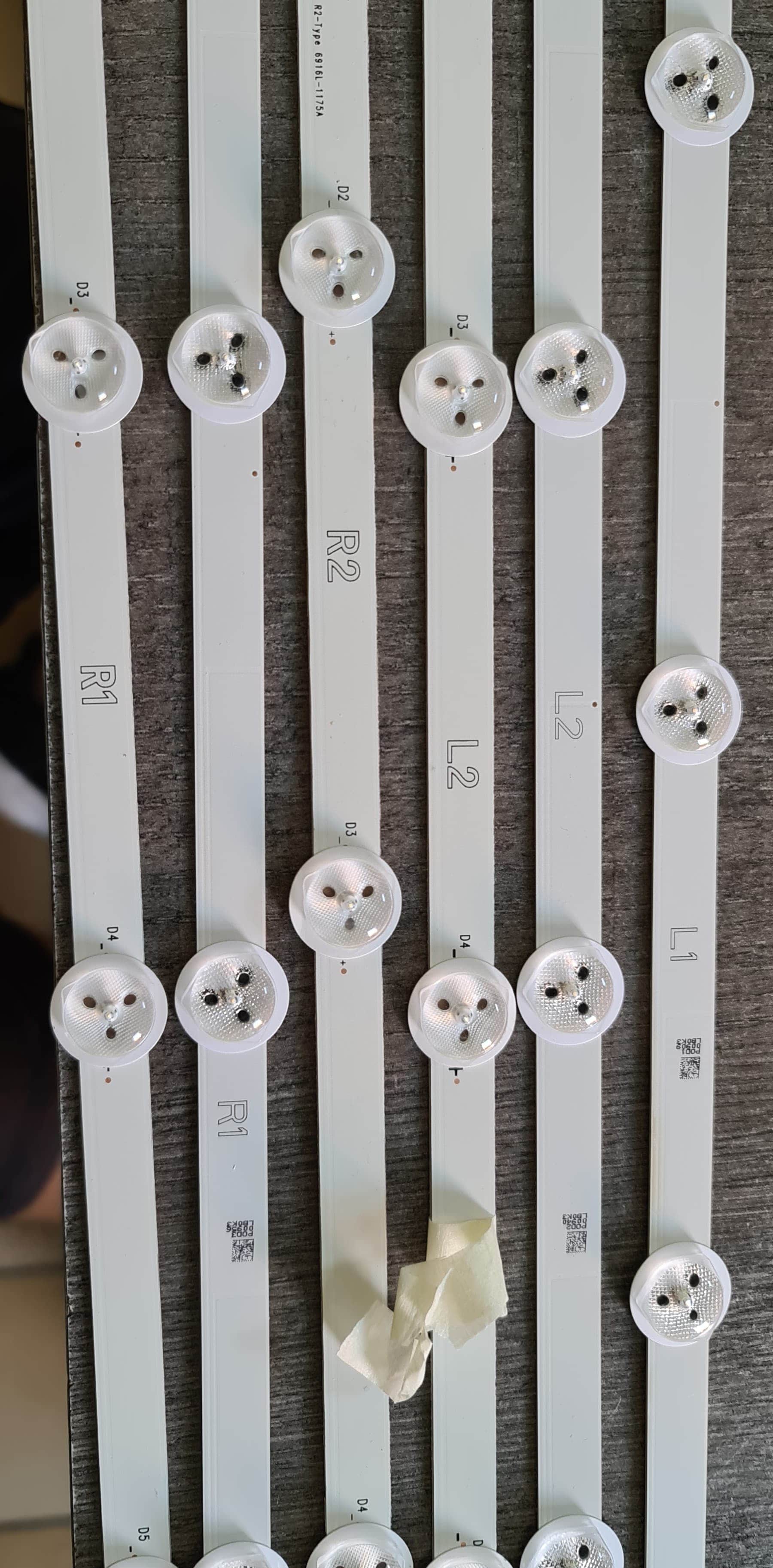

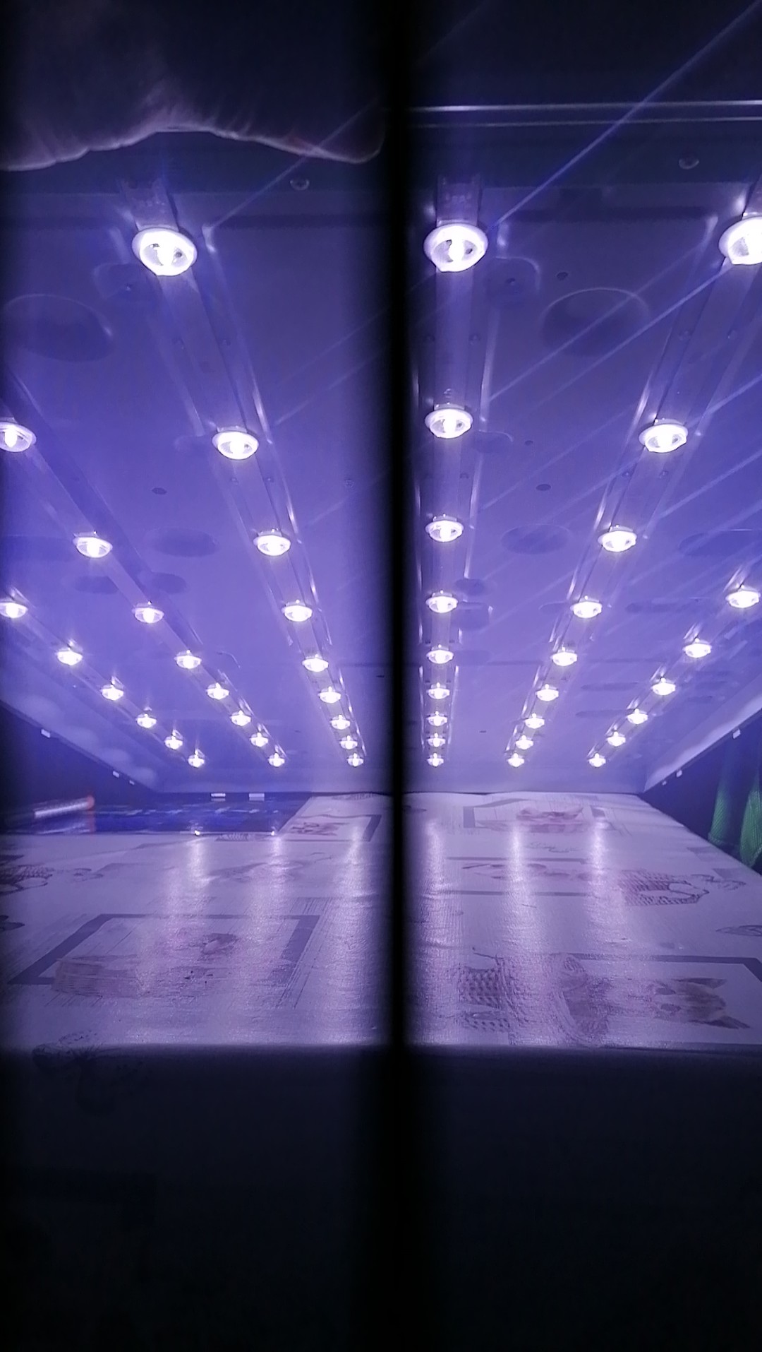

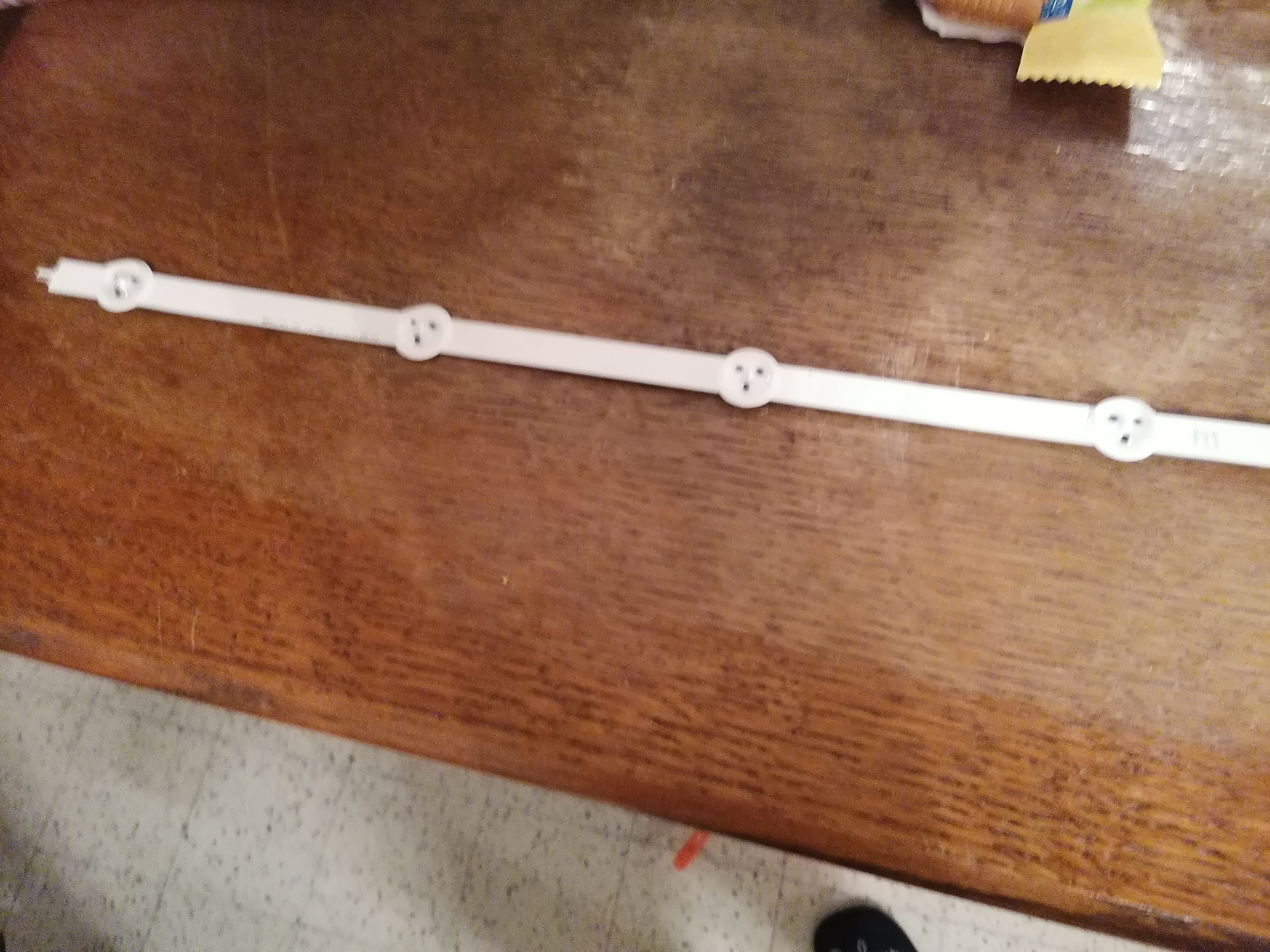

J'accède donc aux bandeea led (dans mon cas il y en a 12) et identifié le bandeau défectueux.
Tout les bandeaux ne sont pas identiques.
Je trouve le bon bandeau et le change et la miracle là télé fonctionne de nouveau.
