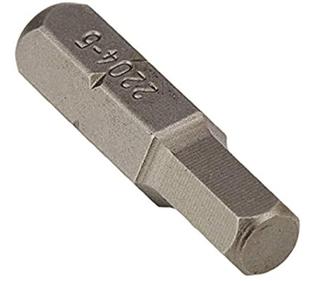

Bonjour, si j'étais toi je commencerai par changer la rotule de suspension, ça éliminerait un potentiel candidat au grincement 😉
Et de mémoire l'écrou est du 24 (mais je n'en suis pas sûr à 100 %), et j'ai du utiliser le côté fourche de ma clef, le côté œillet ne passait pas, pas assez d'espace entre l'écrou et la rotule pour passer l'anneau de la clef.
Le plus casse pieds étant de maintenir un embout à 6 pans dans la rotule pour ne pas qu'elle tourne pendant qu'on desserre l'écrou, il n'y a pas beaucoup de place avec le cardan qui passe juste au dessus.
J'ai pris un embout comme ça :
Que j'ai maintenu avec une pince étau.

Pour démonter le gros écrou sans que la rotule ne tourne en même temps j'ai fourni une solution plus haut.

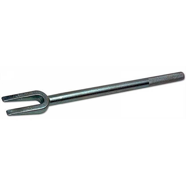

:D oui ça doit pouvoir se faire avec une lame de scie mais en plus de ça j'ai une petite chape en fer qui entoure l'écrou, ça sert de support pour un fil électrique donc c'est dire que c'est un peu compliqué pour moi.J'ai pas eu le choix...c'était l'extracteur ou alors c'était emmener sous le bras le cardan accroché au moyeu chez le garagiste pour la presse.Je peux te dire que chaque millimètre du cardan qui se déboîte du moyeux est mesuré à la loupe.
Les trois griffes de l'extracteur doivent venir s'accrocher autour du moyeux(chape qui tourne autour du roulement de roue), il faut une barre de fer fixée sur le moyeux par deux vis de roue et qui vient en appui par terre.Il ne faut pas tenter de faire ce que j'ai fais au début...je suis venu en appui derrière le moyeu (la partie fixe qui ne bouge pas) alors forcément comme la prise est mauvaise à un moment donné les griffes glissent et l'extracteur saute, ça a sauté très violemment vers l'arrière et je l'ai reçu contre mon genou, je suis parti boiteux au lit (douleurs pendant deux jours).

Roue déposée, meulage des 3 rivets et sortie de la rotule à l'extracteur.
Pas eu besoin de sortir la tête de cardan..

Salut, tu as utilisé quoi comme extracteur ?
Moi une fois l'écrou dévissé j'ai utilisé ceci :
Après avoir tapé sur les cotés de la rotule pour la décoller, ça y a plutôt bien été.
Je n'ai pas fait de géométrie non plus :wink:
