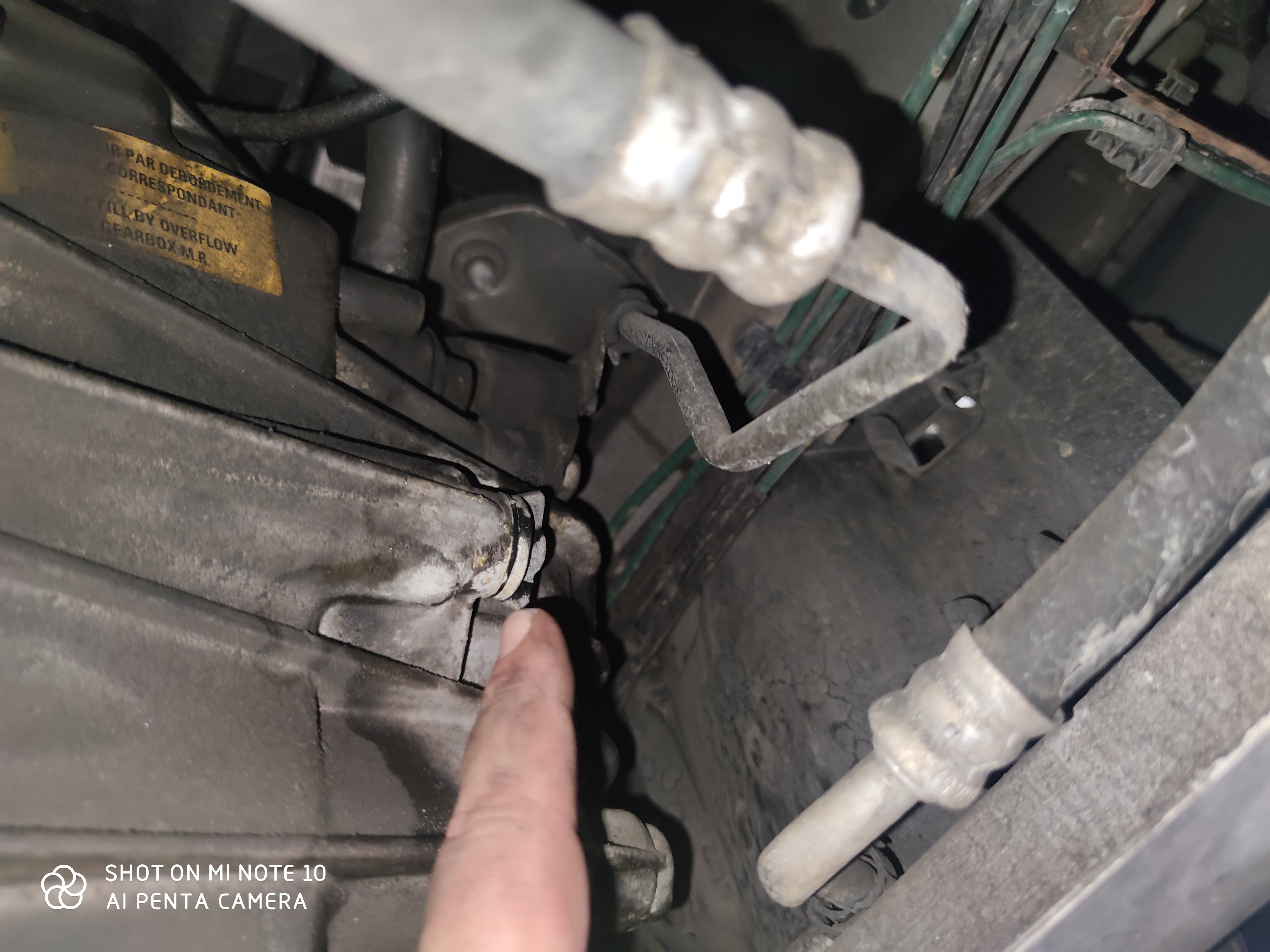

Message non lu par luso »
Confirmation du remplissage de boîte sans débordement. Je viens de voir une étiquette autocollante jaune collée sur la boîte de vitesse indiquant de ne pas remplir avec débordement.
La valeur d'un homme tient dans sa capacité à donner et non dans sa capacité à recevoir...(Albert Einstein)
Florian
Messages : 1627
Inscription : 01 mai 2018, 01:59
Re: Questions pour une vidange de boite
Message non lu par Florian »
luso a écrit : 10 août 2020, 14:43 Confirmation du remplissage de boîte sans débordement. Je viens de voir une étiquette autocollante jaune collée sur la boîte de vitesse indiquant de ne pas remplir avec débordement.
Exactement, c'est cette étiquette (je n'ai pas pensé à nettoyer l'étiquette désolé)
Bon sinon vidange de boite et moteur effectuées.
Les bouchons de la boîte sont situés ici pour la vidange :
Il faut un joint en cuivre identique à celui du bouchon de vidange moteur (diamètre 16mm).
Le bouchon de remplissage d'huile est ici :
Bouchon en plastique alors faites gaffe quand vous le manipulez. Perso je les desserre avec une petite pince et je les resserre à la main.
