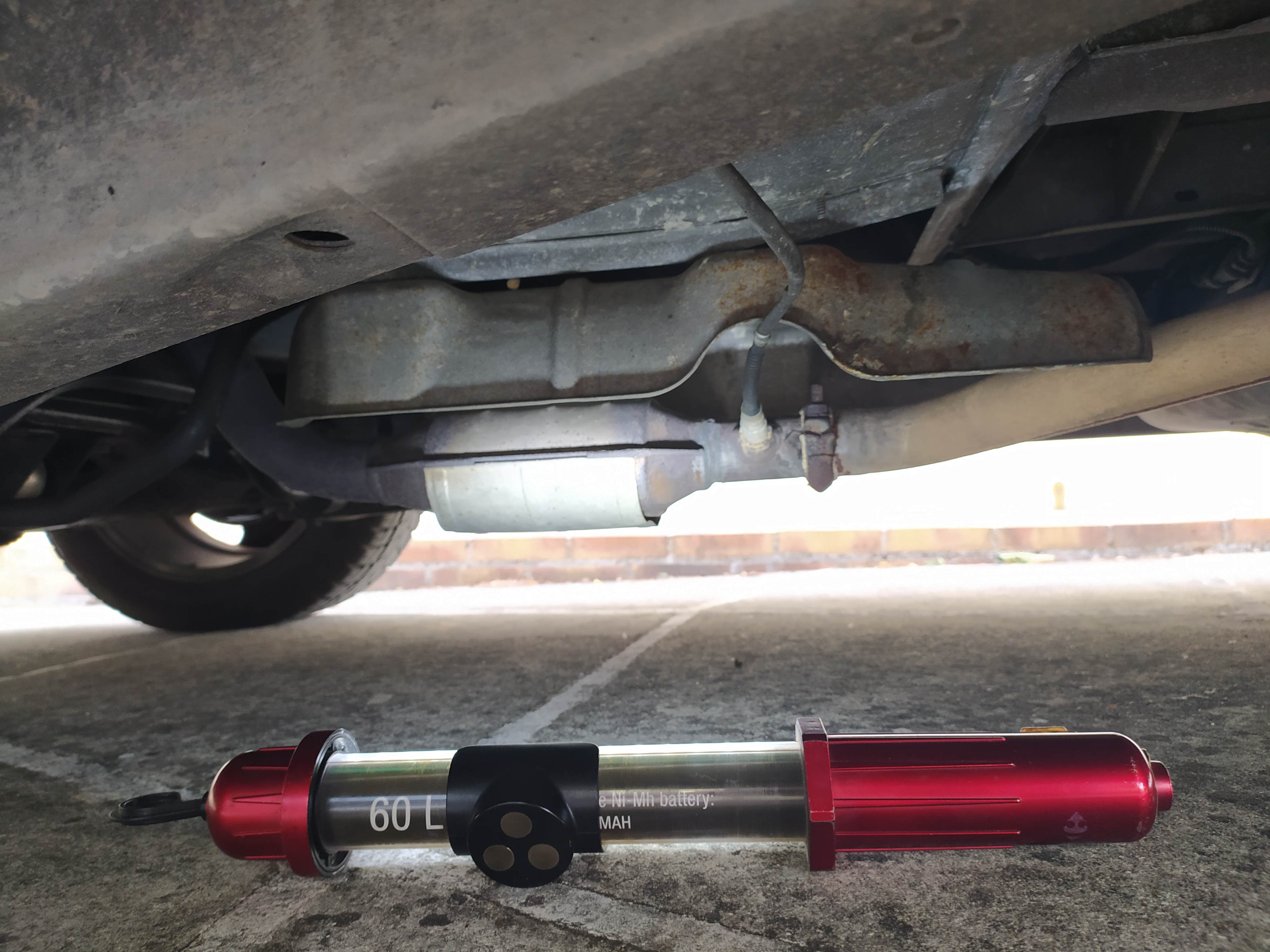

Je sais pas répondre à ta question, mais sur le mien de 2001 (en NVM) c'est la version tole. Je pense que ca brule moins vite, a ta place je la prendrais.

Alors cette plaque oui je l ai c est celle qui est contre la caisse derrière celle ci et qui part en direction du moteur là où se relie le cata au collecteur. Tu aurais une photo sur le tien stp?
