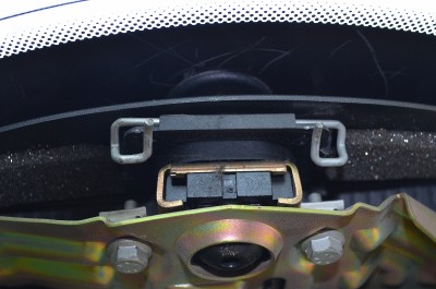

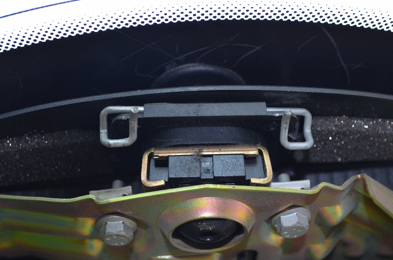

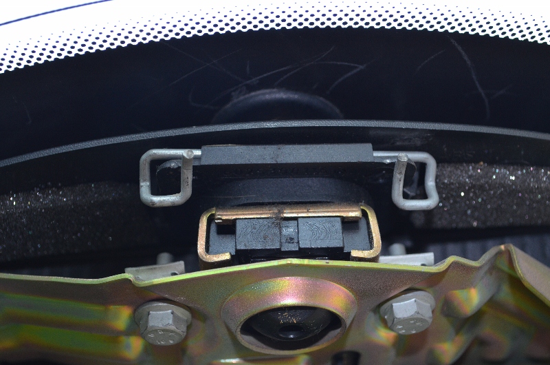

Voilà donc quelques photos qui vont illustrer mes propos. Comme dit plus haut, je n'ai hélas pas fait de photos lors du démontage puis du montage et ces photos ont été faites avant la repose de la garniture du hayon.
Je reprends les explications avec des compléments :
1 - enlever la garniture du hayon (on trouve des tutoriels très facilement)
2 - enlever le bras d'essuie glace arrière en dévissant le boulon du 13 (flèche rouge) et c'est ce qui a été le plus dur car certainement pas démonté de toute la vie de la voiture (de 1998). Après ajout de dégrippant qui a agi toute la nuit et des coups de marteau très légers sur l'axe, le miracle s'est produit : il est sorti de son logement. Sous le caoutchouc protecteur (flèche bleue), on accède à un boulon du 22 qui maintient le moteur sur la carrosserie.
essuie glace.JPG (35.27 Kio) Vu 4382 fois
3 - enlever les 2 boulons de 10 qui tiennent la serrure (flèches rouges) puis les 3 boulons de 10 (flèches vertes) qui tiennent le bloc moteur essuie glace à l'intérieur du hayon et débrancher les câbles électriques pour moins de gêne (flèche bleue foncé pour la fiche moteur essuie glace et flèche bleue clair pour la serrure). Dans mon cas, la serrure est sortie sans problème car déconnectée du bouton poussoir
moteur essuie glace intérieur.JPG (39.32 Kio) Vu 4382 fois
Et là on accède sans difficulté au bouton poussoir situé sous le bloc moteur et maintenu par une sorte de U en métal que l'on doit faire coulisser pour libérer le bloc complet.
4 - ce bouton poussoir est relié à la serrure par une longue tige que l'on devine sur la photo et bien sûr débrancher le câble électrique au moteur du bouton poussoir avant de l'installer.
Tige serrure.JPG (33.88 Kio) Vu 4382 fois
Pour remonter le tout, rebrancher la fiche électrique sur le moteur du bouton poussoir puis remonter le bouton poussoir tenu par le U en métal (désolée mais impossible de faire une photo lorsque tout est remonté mais vous comprendrez aisément le montage lorsque cela vous arrivera!).
Réenclencher la tige métallique de la serrure sur le crochet du bouton poussoir (flèche rouge).
Bouton vue du dessus.JPG (35.5 Kio) Vu 4382 fois
Remettre les boulons qui tiennent le bloc moteur essuie glace puis la serrure et enfin le bras de l'essuie glace arrière puis la garniture du hayon
Et voilà
Si cela peut servir un jour à quelqu'un, c'est parfait :D
Bonne fin de journée à tous et bon week-end qui approche!
