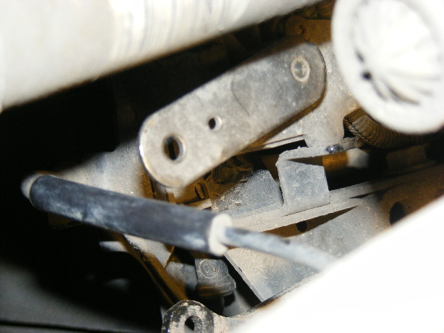

Voici la photo de la pièce en plastique CREUX qui unit la biellette au triangle. J'ai passé une tige métallique à l'intérieur pour bien montrer qu'il y a du vide.
Z'auraient pu quand même la faire pleine pour que ce soit plus solide.
Le morceau gris est sur la biellette à l'arrière et le noir rentre dans le triangle.
Je vais remplacer ça par un boulon inox d'un diamètre un peu inférieur au trou dans la biellette pout permettre le mouvement.

C'est déjà un moindre mal si ta biellette est toujours là, moi j'avais la fixation mais plus la biellette!!
Un boulon diamètre 5 mm rentre pour la fixation.
Par ailleurs, j'ai confectionné une biellette, peux-tu me confirmer l'entraxe stp? (J'avais lu 57 mm sur un forum)

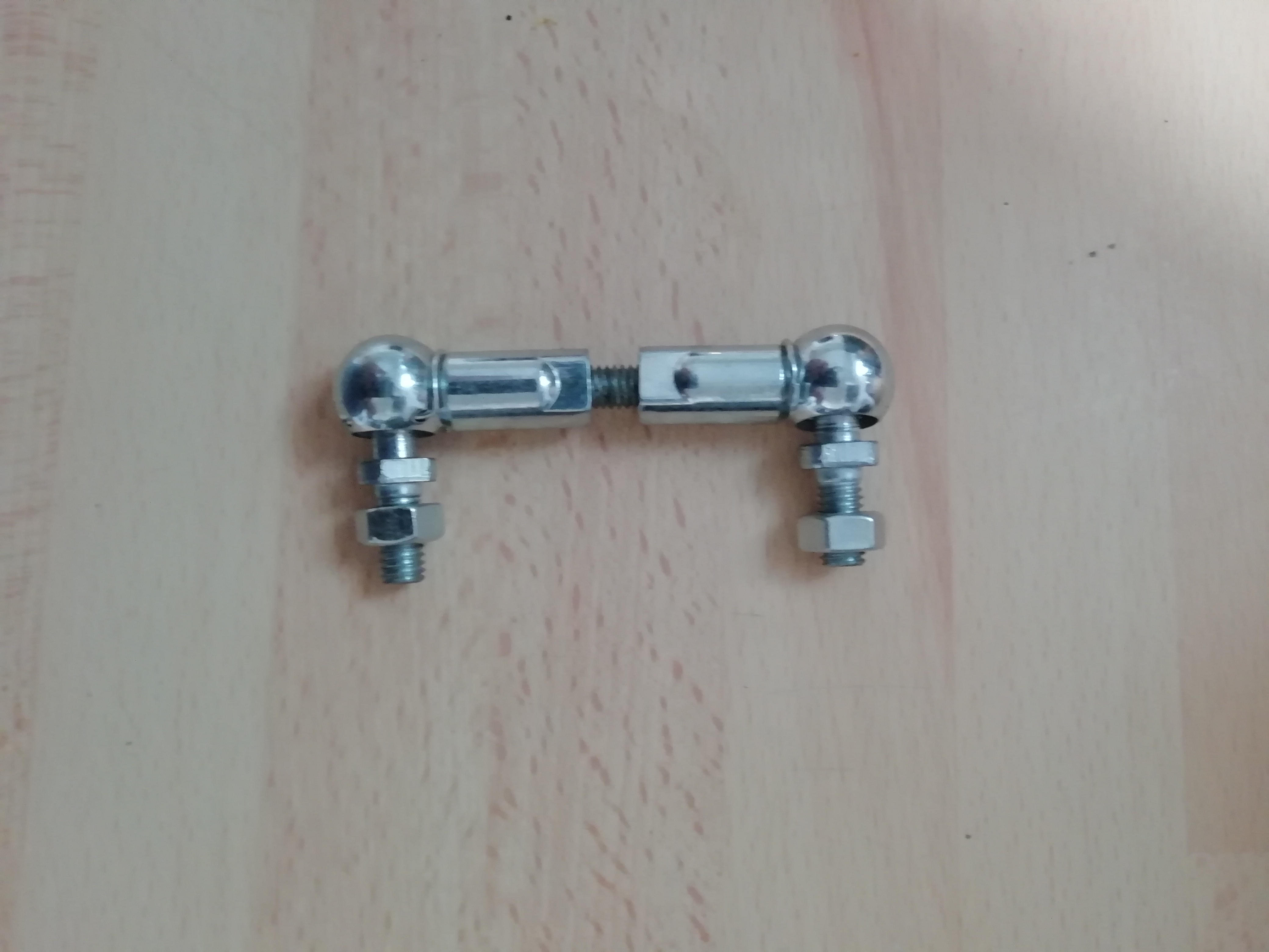

Bonjour,**j'en ai parlé quelque part ici.
La photo de ma solution..
Les contre écrous n'y sont pas encore en place..

Je l'ai fait revenir d'Angleterre:
https://www.carbuilder.com/uk/heavy-dut ... -lh-thread
Il faut prendre du 5 , le 6 ne passe pas dans les trous. Bien choisir un "pas métrique" !!!!
La jonction entre les deux se fait par un bout de tige filetée... l'entraxe se règle ainsi au quart de poil...

Attention de ne pas prendre au dessus de 5mm car sinon ça ne rentre pas dans les trous....
Et agrandir les trous dans cette épaisseur de métal, bonjour!!
Sans compter qu'en plus si on veut remettre de l'origine... ce n'est plus possible.
