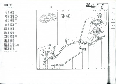

J'ai rajouté le schéma de la tringlerie
C'est la pièce N°7 Biellette qui est recherchée. Éventuellement si quelqu'un à les dimensions je suis aussi intéressé. je pourrai essayer d'en fabriquer une.

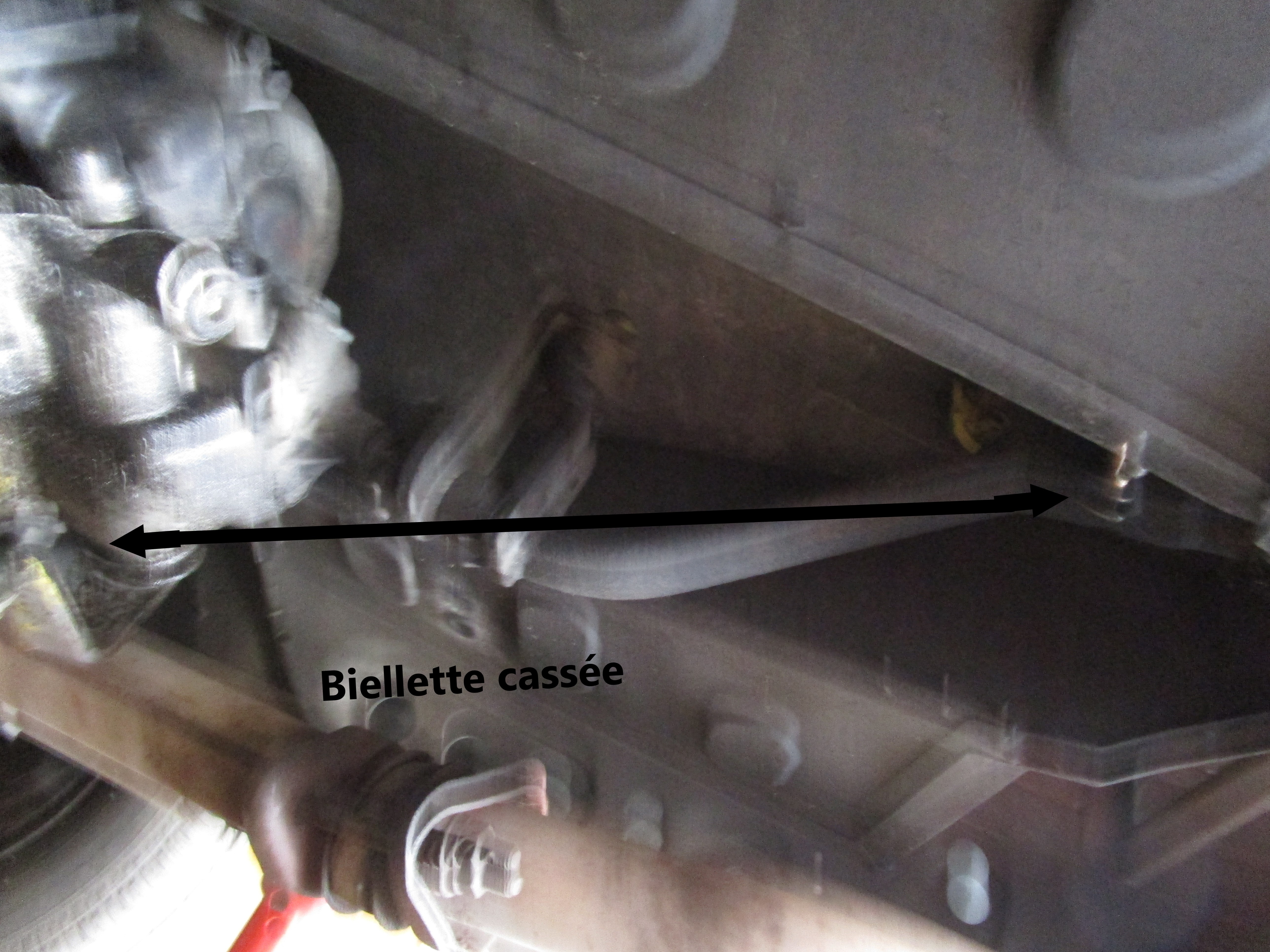

Oui c'est la biellette car je ne l'ai plus (Voir la photo qui est un peu floue)
Mon garagiste m'a dit d'aller voir ou cela s'était produit et d'essayé de la retrouver. Mais je n'est rien retrouvé

Ok, tu ne l'as plus car elle s'est deboitée !
Si je ne me trompe pas, elle est comune aux 1 et aux 2...tu devrais en trouver en casse...

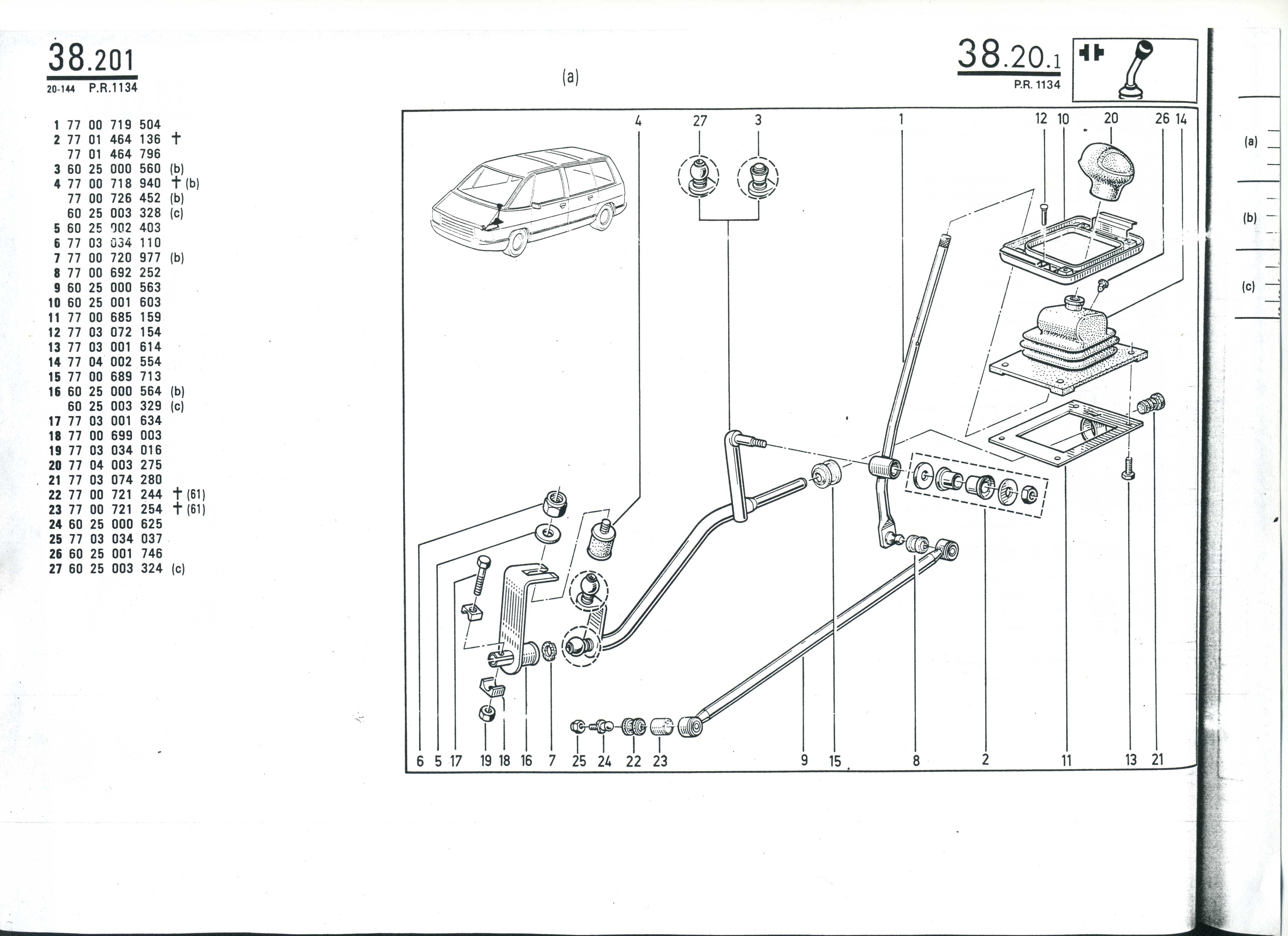

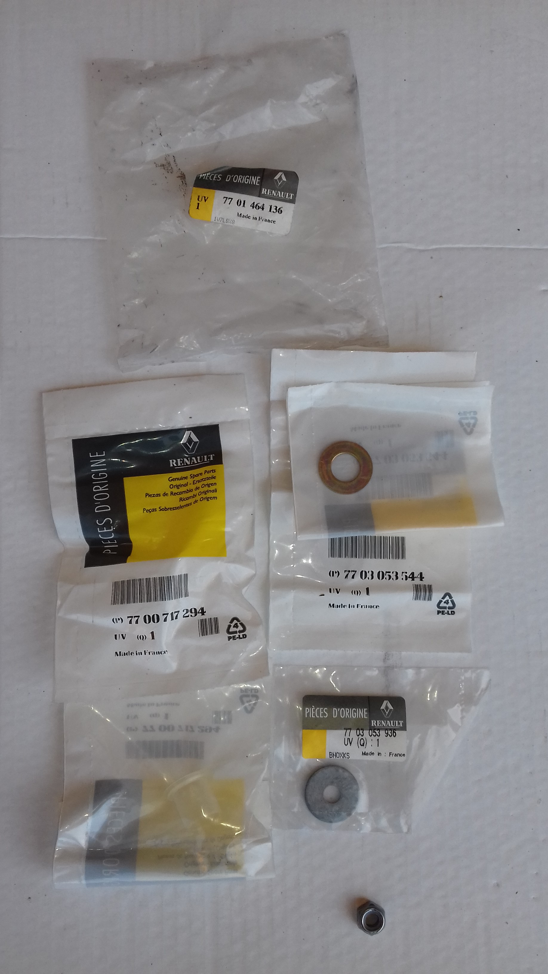

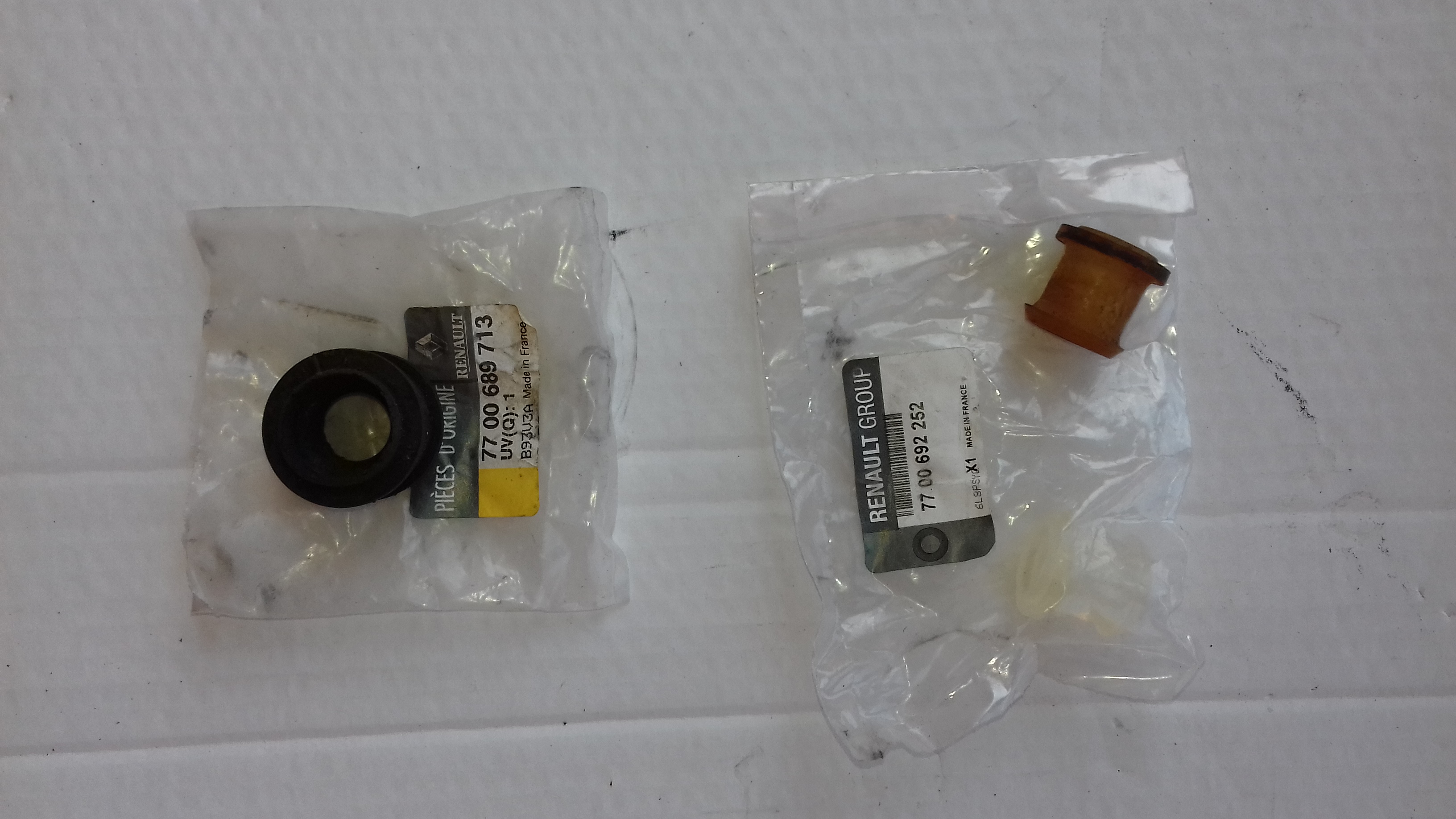

J'ai pas la biellette mais tout le reste ( bagues ) pour réviser la commande de BV .
et extrait catalogue pour réf Renault

Merci marcus67. Même si je n'est pas encore trouvé la biellette je suis intéressé par les bagues
Et merci aussi pour ta documentation.
comment fait-on . On se contacte en MP ??

Je dois aussi faire la révision de la commande de BV. Toutes les rotules sont ko, le jeu du levier de vitesse quand je suis en 1e est presque autant grand que quand je suis au point mort :(
Je pense aller chez Renault ces prochains jours, mais j'ai que très peu d'espoir sur la disponibilités des pièces. Connaiteriez vous un autre fournisseur ?
Je pensais changer les toutes les rotules (pièces 4, 8, 15, 16, 22) sur le schéma Marcus67 du 27 oct. 2020. Vous en pensez quoi ?

Je ne sais pas si toutes ces pièces sont encore disponibles chez RENAULT. Mais sur tu fait une recherche sur le net avec une référence (ex la N°8 7700692252) tu verras qu'il y a des endroits ou tu peux te la procurer (Oscaro,Yakarouler,...)

l y a des kits quasi complets des pièces d'usure, que j'ai donné ici: viewtopic.php?f=6&t=36160&p=472073&hilit=rotule#p472405
Il ne manque que le silentbloc en caoutchouc n° 4 ref: 60 25 003 328 . Avis à la direction du club pour lancer une refabrication. En plus, ça se vendrait pour les 1 et R25, puisqu'elle n'existe plus chez Renault.
Ou alors, il faudrait essayer d'adapter la pièce de 2 équivalente, puisque l'extrémité de la biellette est similaire, bien qu'en sens inverse par rapport aux nôtres.

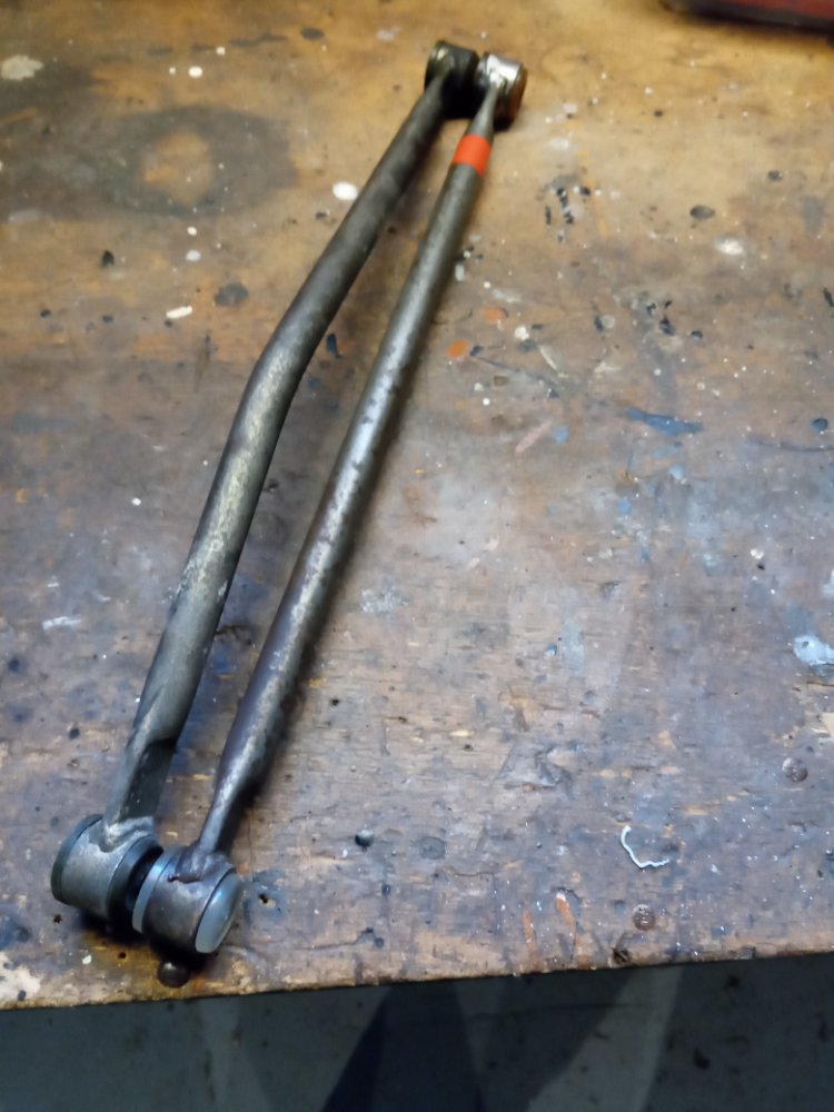

Bonjour a tous
Je viens enfin de recevoir mes biellettes. Si l'une est "droite" l'autre est légèrement incurvée mais l'entraxe est le même
je pense qu'on doit pouvoir monter l'une a la place de l'autre :?:
La biellette "droite" a les nouvelles bagues fournies par marcus67 (Merci marcus67 :D :D ). Bon il n'y a plus qu'a attendre la fin du confinement pour monter la biellette sur mon Espace car il est confiné en Charente et moi en région parisienne
