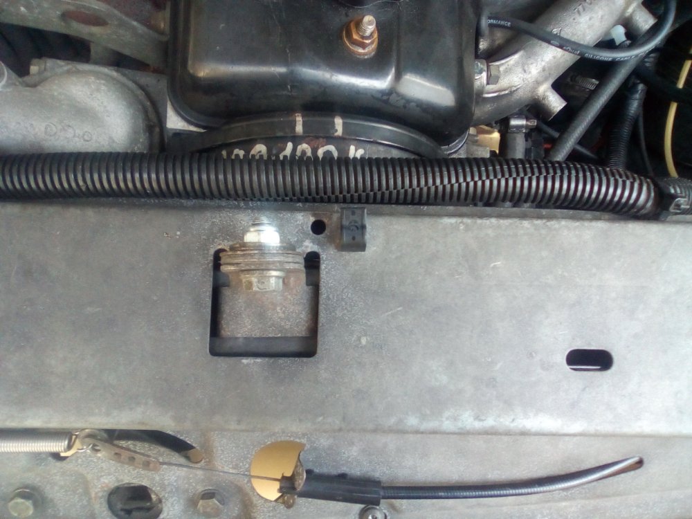

mon clip étant fatigué, j'en ai trouvé en neuf dans le catalogue Restagraf (qui fournit les constructeurs): Ref 471
Il faut repercer un trou à coté de celui d'origine, car ce dernier est trop large pour qu'on puisse faire tenir le nouveau: 6mm d'origine, 5mm pour remplacement.
Si vous craignez que ça rouille après perçage, il suffit de mettre un coup de bombe de zincage à froid, qu'on trouve dans tous les magasins de bricolage.
Le seul inconvénient est que c'est fourni en sachet de 15 pièces, donc j'ai du rab. Si vous êtes intéressés, je peux vous en envoyer par courrier.
