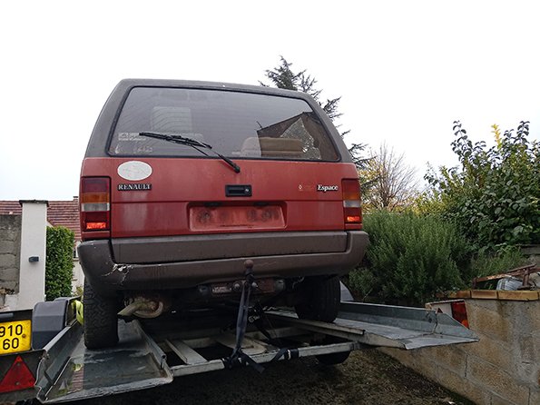

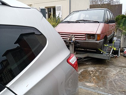

J'ai fait l'acquisition d'un Espace phase 1 Turbo Dx de 1987 avec 692 000 km au compteur. Cela commence à faire beaucoup.
Je me doute qu'il ne faut pas réveiller la bête n'importe comment.

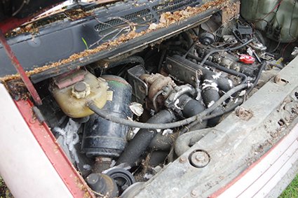

des J8s qui ont fait le million de km, ça s'est déjà vu, donc comme dit Pilou, ce n'est pas gênant. Changer un moteur pour un autre d'occase est risqué, même s'il a moins de km, ça ne garantit pas son état et qu'il a bien été entretenu. La solution sans risque serait de mettre un moteur échange standard, mais le prix est conséquent, surtout avec un diesel; Le jeu n'en vaut sans doute pas la chandelle.
D'abord, apparemment, il n'a pas tourné depuis longtemps? Il faudrait savoir combien de temps, pour estimer le niveau de prudence pour l'aborder.
Première chose à faire: voir s'il y a des factures d'entretien et depuis quand on été fait les derniers.
Ensuite,ouvrir le bouchon du cache-culbuteur; L'état de des pièces en dit long sur l'entretien du moteur:
Si la culasse et la rampe de culbuteurs sont couverts d'une couche noire, l'entretien a été négligé (si vous n'avez pas encor acheté, laissez tomber).
Si au contraire, on voit bien le métal, c'est qu'il a bien été suivi.
Ouvrir le bocal de liquide de refroidissement: Si le liquide est très foncé et sale, ou s'il est propre et clair, même conclusions que ci dessus. Par contre, s'il y a du gras sur la surface, c'est qu'il y a de grandes probabilités que le joint de culasse soit HS.
Vidanger l'huile: Si elle est propre et fluide ou si elle est visqueuse, encore mêmes conclusions que précédemment.
S'il y a de l'eau qui sort avant l'huile, c'est que le bloc est certainement fendu. Là, il faudra envisager de changer le moteur.
Contrôler les durites d'eau en les pliant sur elles mêmes: Si des craquelures apparaissent à la pliure, c'est qu'elles sont à changer.
Si les contrôles précédents sont satisfaisants, remettre de l'huile et un filtre neufs dans le moteur.
Inspecter les filtres à air et à GO pour voir s'ils sont propres et en BE, sinon, les nettoyer ou les changer.
Concernant la courroie de distrib, s'il n'y a pas extrêmement longtemps qu'elle a été changée et/ qu'elle n'a pas beaucoup plus de 90 000km, l'essai peut être tenté sans grand risque. Si ça vous inquiète vraiment, on peut en voir une portion en regardant par le dessous du carter de distrib.
Reste à voir s'il tourne et comment.

Faire une mise à niveau de ce moteur , n'est pas bien compliqué si on n'a pas 2 mains gauches avec 4 pouces .
Déjà tout est très accessible et très simple .
Par précaution remplacement de la courroie de distri , du galet et du tendeur , de la pompe à eau et éventuellement des injecteurs s'il ne tourne pas rond ou fume .
Remplacement des filtres et de tous les fluides , rinçage du circuit de refroidissement .
Un autre moteur prétendu avec moins de kilomètres ( réels ? ) c'est toujours une loterie .
Là , juste pour un essai , comme dit plus haut , lever une roue , mettre la 5 et tourner . Si c'est pas bloqué , après le contrôle des niveaux et un contrôle visuel , tu peux le démarrer mais sans lui faire prendre trop de tours .

C'est un moteur dit "à huile lourde", donc très gras.
Peu de risques qu'il ne se grippe, contrairement aux moteurs essence, à moins qu'il n'ait baigné dans l'eau salée.
Il devrait repartir sans souci, en respectant les protocoles cités plus haut.

ah oui, 15 ans quand même! Donc, effectivement, avant de tenter un démarrage, il vaut mieux vidanger le gazole pour éviter de boucher les circuits.
Avant de le démarrer, si as peu de connaissances en mécanique: Il faut déconnecter les conduites de GO des injecteurs et actionner le démarreur jusqu'à ce que le carburant se mette à en gicler: ça évite de tirer sur le démarreur pendant tout le temps que le gazole mettra à arriver jusqu'au injecteurs (en même temps, ça permet à l'huile de se répandre dans tout le circuit pour éviter de tourner à sec). Procédure à ne pas utiliser sur un diesel récent DCI, au risque de prendre plusieurs dizaines de Bars dans la figure; ça fait très mal! (c'est déjà arrivé!)
Rebrancher ensuite les tuyaux et démarrer.
S'il démarre, mais fume bleu ou blanc, les segments sont HS dans le premier cas et que le joint de culasse est HS dans le deuxième. Dans les deux cas, il faut envisager une rénovation ou un remplacement du moteur.
S'il passe ce test, comme dit Dalton: Vidanger la boite, le liquide de refroidissement (en profiter pour changer le calorstat, le thermocontact du ventilateur et les durites, si elles sont fatiguées) et le liquide de frein.
Avant de passer au test sur route, lever les roue une par une pour voir si les freins ne sont pas bloqués.
A ce propos, avant d' essayer de faire tourner le moteur avec une roue avant levée et la 5è enclenchée, Vérifier au point mort , si celle ci n'est pas bloquée, pour éviter toute erreur de diagnostic.

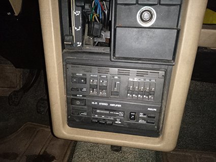

Re: Changement de moteur
Voici quelques photos du turbo dx 1987.
Bonsoir.
Ça fait plaisir de voir les photos de la bête.
Beau projet. Encore un qui va être sauvé.
Pour ton redémarrage je ne me fais pas trop de soucis.
Mon dernier 1 turbo Dx a redémarré sans problème après de nombreuses années au fond d un jardin.
Ma Renault goélette de 1964 a aussi redémarré avec un simple d'amorçage de la pompe à gazole après plus de 15 ans au fond d une grange .
On attends la suite avec impatience
