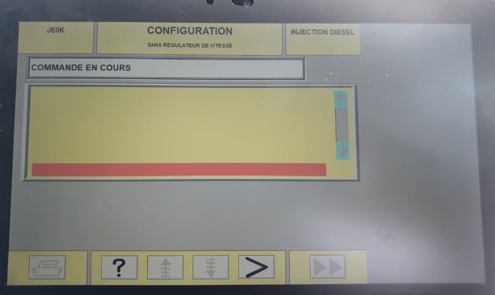

il y a quelqu'un qui a prix un photo de l'ecran de la valise / le clip renault? apres que je choisis "injection diesel" je n'ai pas d'option "configuration", et n'importe ou je cherche je ne vois pas ou je peux activer le regulateur de vitesse, je peux voir dans la liste des paramatres que c'est la, pas activé, mais ca c'est la liste, activer doit arriver quelque part d'autre... oui tout est branché (le volant et le bouton principale qui est on position "on")

met ta copie ecran de ta valise... cela sera plus simple.
l'activation se fait dans un icone de la 2de rangée coté droite me semble t'il.

le question est ou ca se trouve dans le 2.2dci... dans le menu de mon clip je pouvais aussi choisir l'option pour le odb etc et tous les autres options que je n'ai pas ou ne son pas possible su mon 1.9dti

Re: installation regulateur vitesse espace 3 2.2 dci
Pour le 2.2dci c'est expliqué dans ce post.
Menu : injection , configuration, régulateur et tu valide.

pas de gens ici avec un clip qui peuvent faire un poto? en tous cas je peux voir aussi une fois dans l'autre espace qui est le 2.2dci

Voila :

merci beaucoup! l'ecran avant celui-ci ca va vraiment m'aider!
