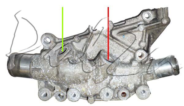

J'ai un problème de fuite de ldr, je pense que c'est le joint de mon boîtier d'eau en alu.
Pourriez-vous me dire où je peux trouver la référence ?
Sachant que mon immatriculation ne correspond pas à mon moteur, Renault ne veut rien faire.
Je vous joint la photo de mon boîtier.
D'avance merci.

il y a une référence en bas pour le vert n°24, par contre pour le rouge pas de joint à priori
http://www.catcar.info/renault/?lang=en ... 9pZD09MTFB

Bonsoir Alkashi,
Merci de ta réponse, je te remercie énormément, je voulais cet éclaté, en fait c'est le joint numéro 6 qu'il me faut,
Merci encore.
Merci encore.

Oki, il est dispo là http://www.destockpieces24.com/achat/pr ... hp?id=1340

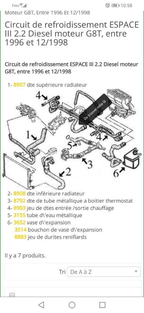

Merci j'ai trouvé grâce à toi, mais par contre, je cherche une autre pièce que je ne trouve pas.
Celle avec la flèche sur l'image.
