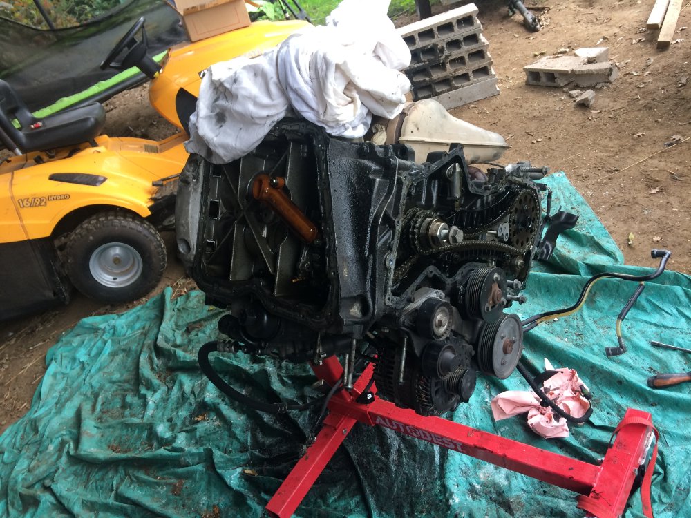

Bonjour à tous, je donne des nouvelles (pour ceux que ça intéresse :D ) suite à mes soupçons de bielle coulée... J'ai donc déposé et démonté le moteur : coussinets complètements HS sur 2 manetons ; les autres coussinets (tourillons et manetons) sont rayés et les portées AAC ainsi que l'arbre sont marqués aussi !! En grattant/nettoyant les différentes pièces, j'ai constaté que la chaîne avait arrachée de la matière sur le carter de distribution ainsi que sur la culasse... C'est, je pense, la limaille issue du carter qui a dû polluer l'huile et me ruiner la mécanique ainsi que le palier du turbo... La grande inconnue : est ce que les anciens proprio m'ont caché un problème de distri ?? Voilà,le remontage est en cours ; je voulais partager mon retour d'expérience :wink:

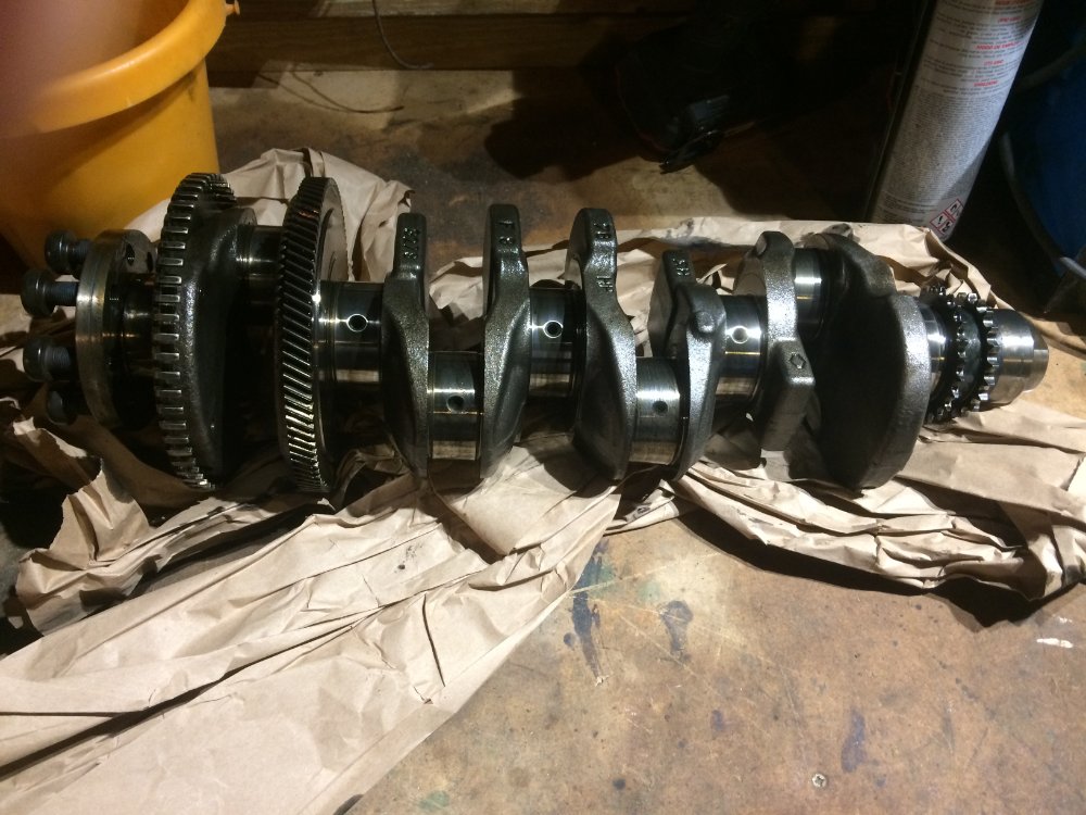

chantier terminé, le vilebrequin était trop abimé pour être rectifié, j'en ai donc pris un neuf chez moteur babin. Tout est remonté et le moteur tourne bien. A dispo pour ceux qui se lancerait dans l'aventure pour donner les infos/conseils que j'ai pas forcément trouvés dans la doc.
Première fois que je mettais le nez dans un moteur. Au final en prenant son temps et en étant méticuleux ça se fait bien. Faut être patient. J'ai appris énormément de chose et ça m'a démystifié la mécanique.

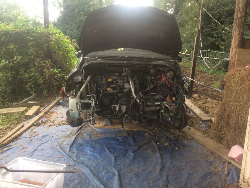

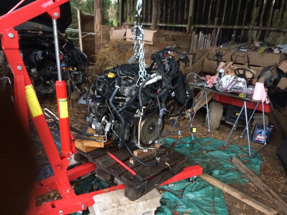

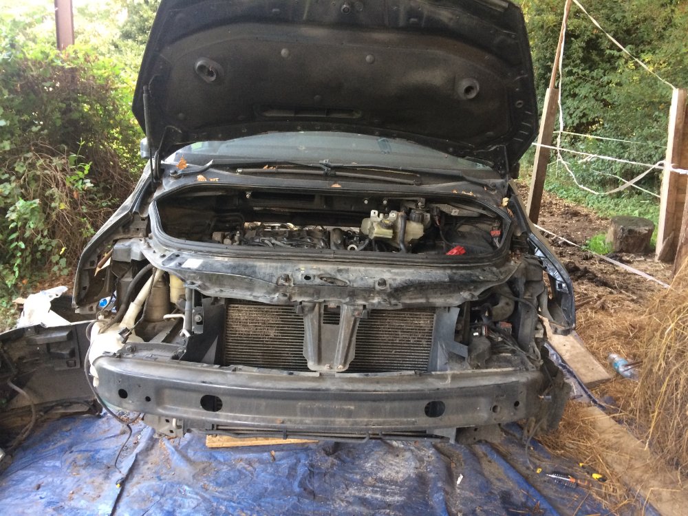

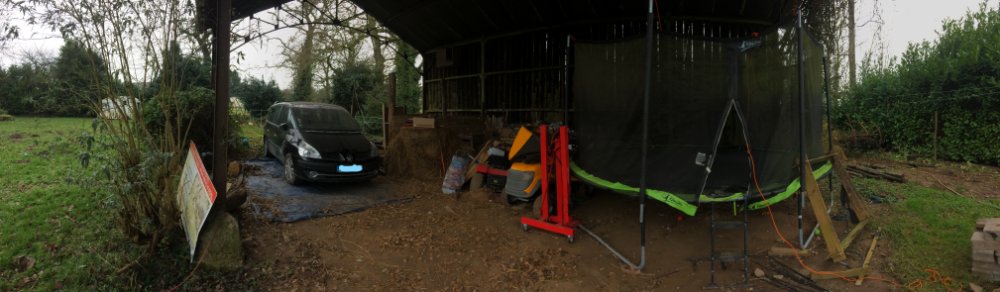

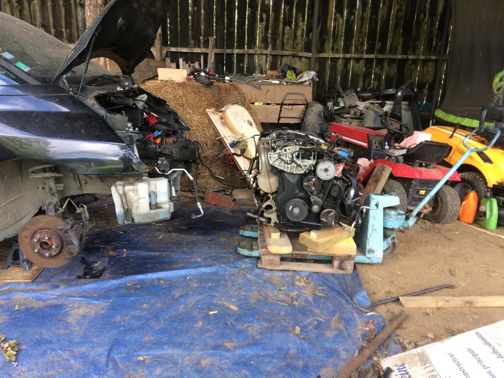

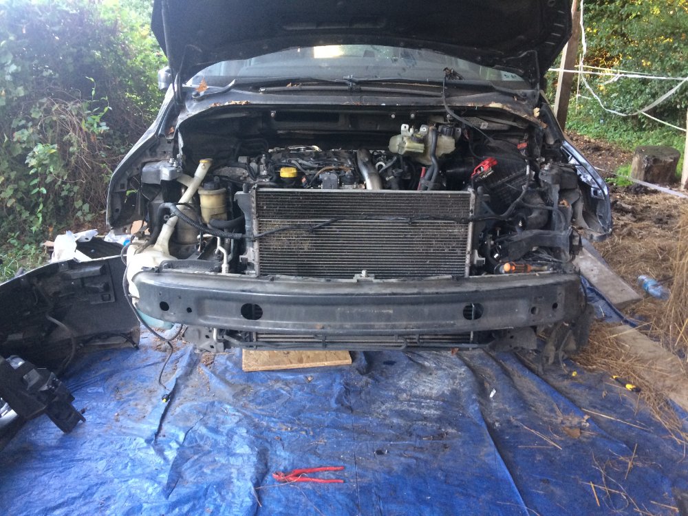

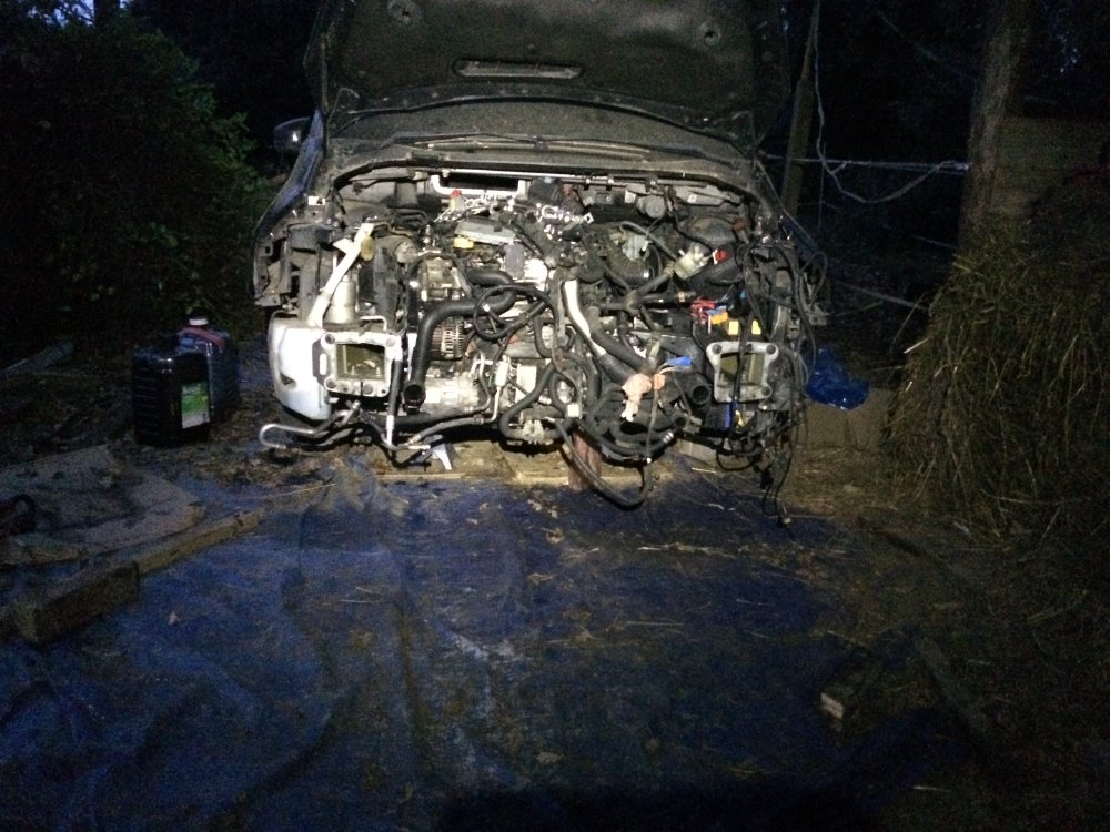

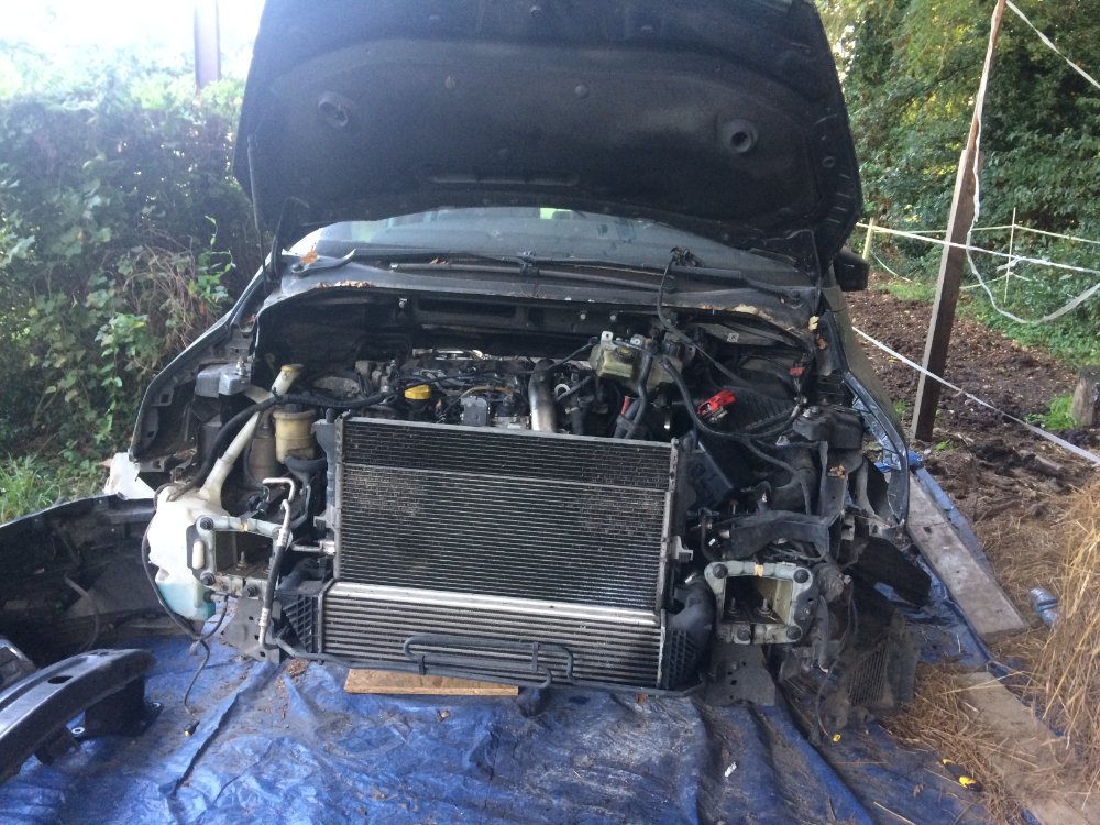

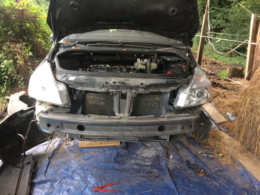

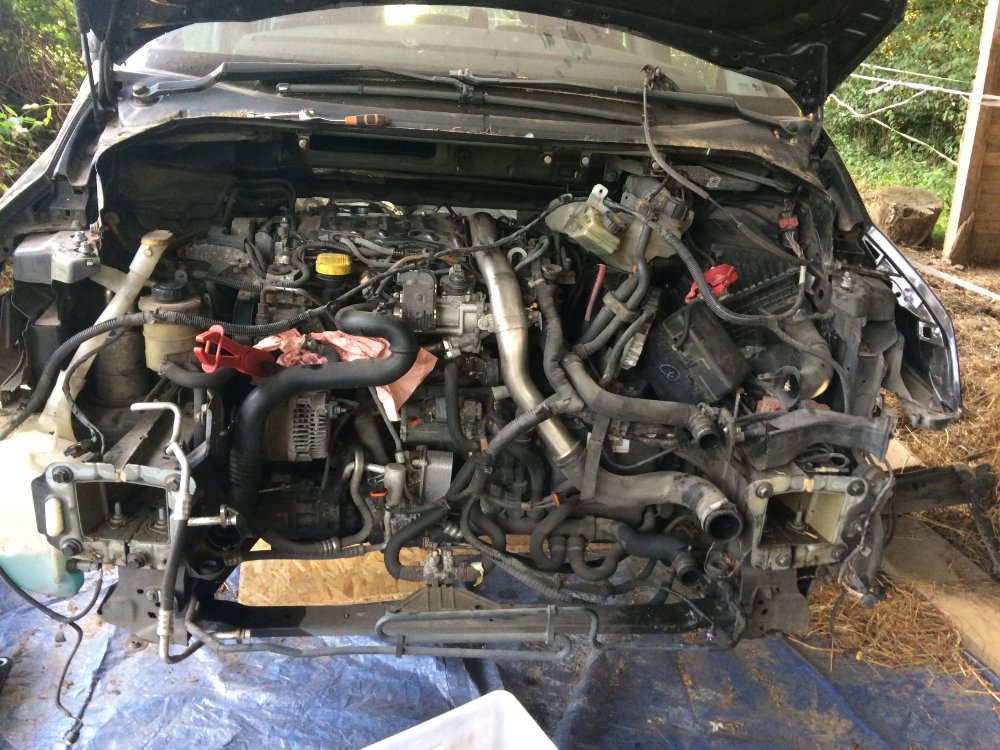

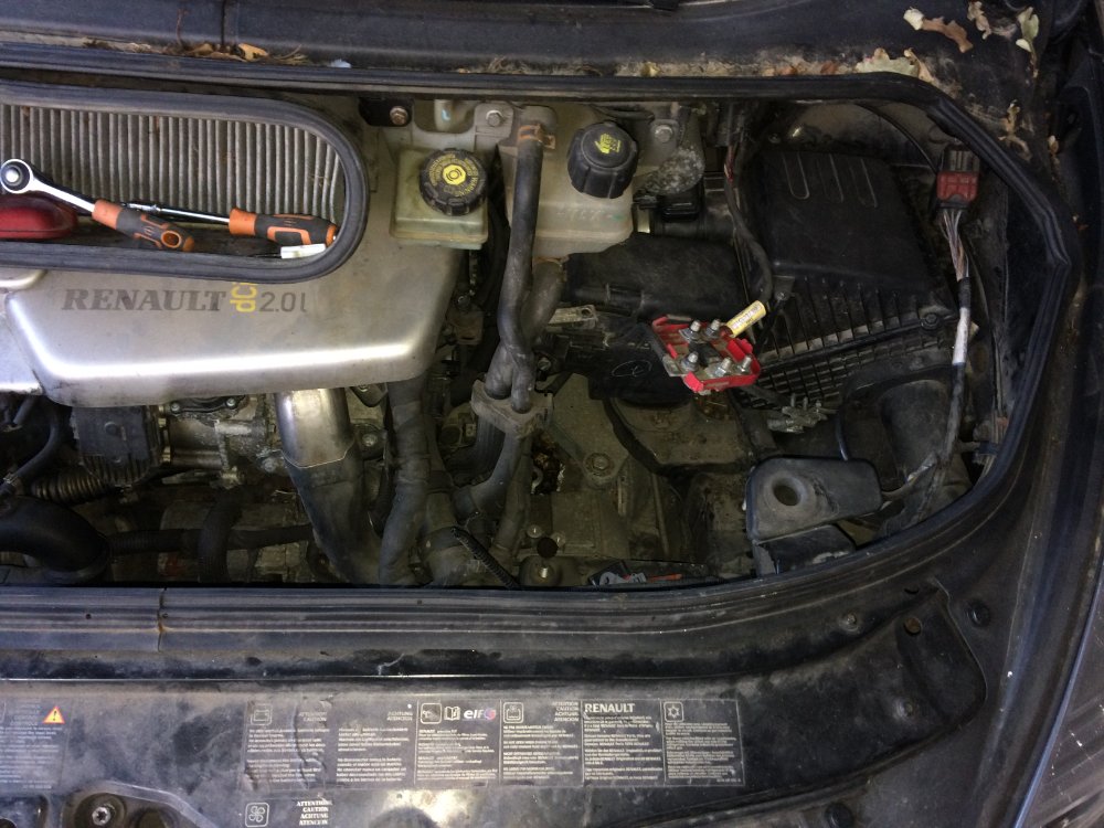

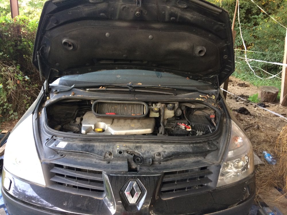

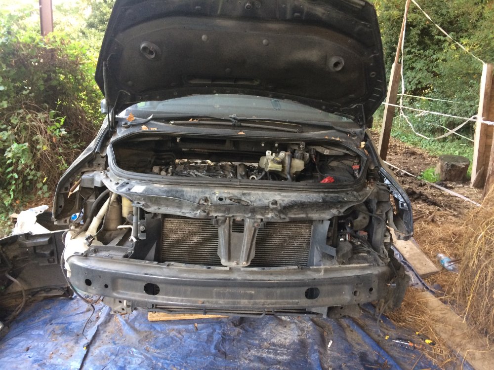

Voici quelques images du chantier, je n'ai pas pris de photos lors de la pose du nouveau vilebrequin ni lorsque j'ai remis la semelle et le carter. J'étais un peu pressé de finir ce chantier qui a duré 3 mois sur mon temps libre ...
Début de la dépose moteur + boite

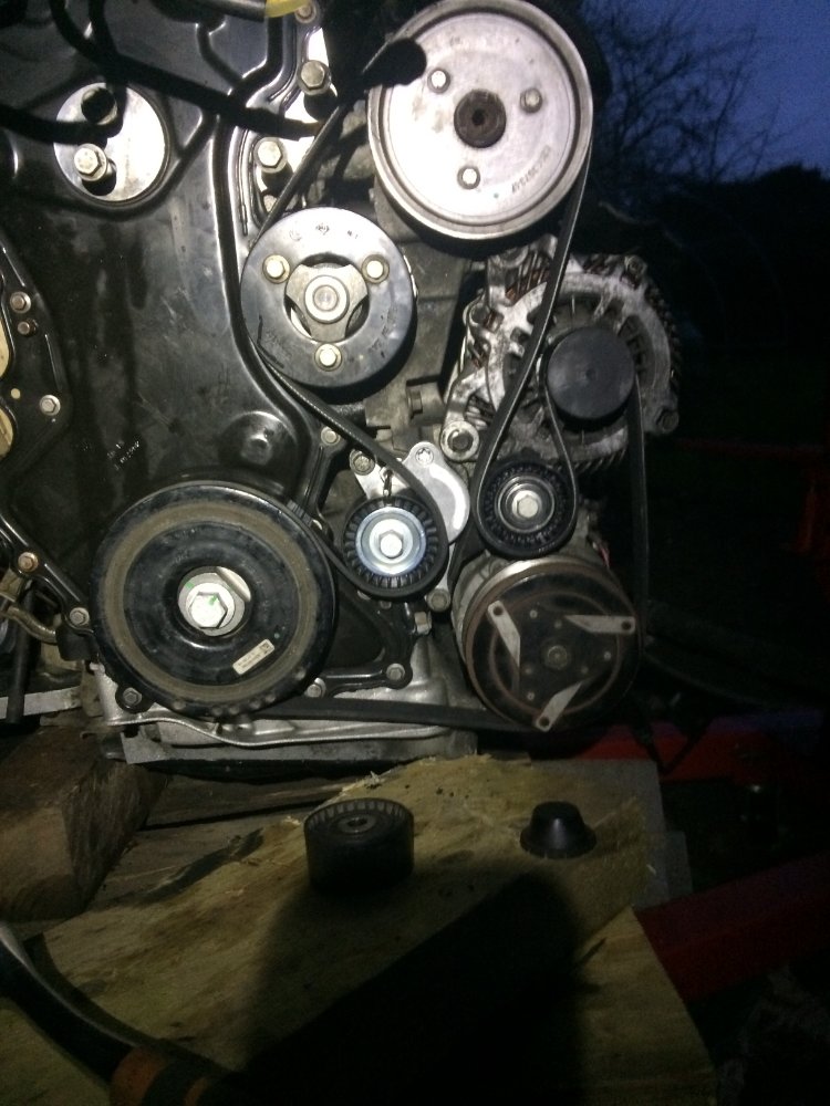

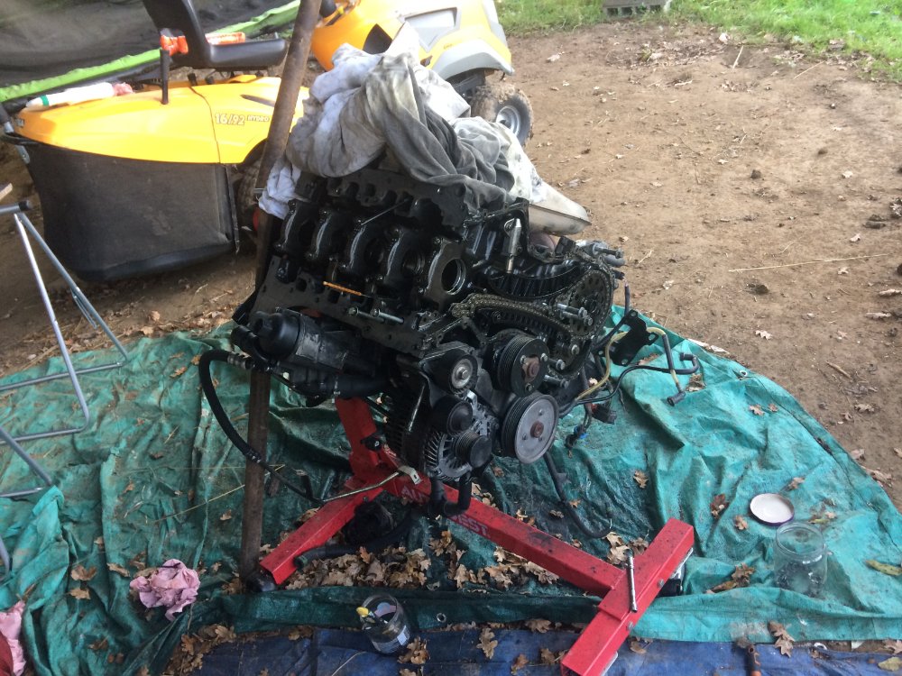

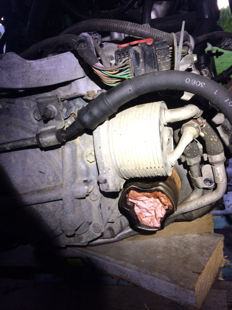

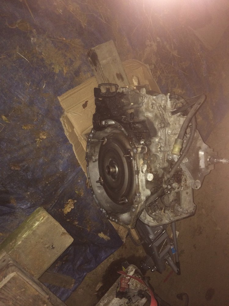

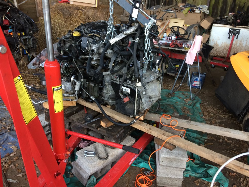

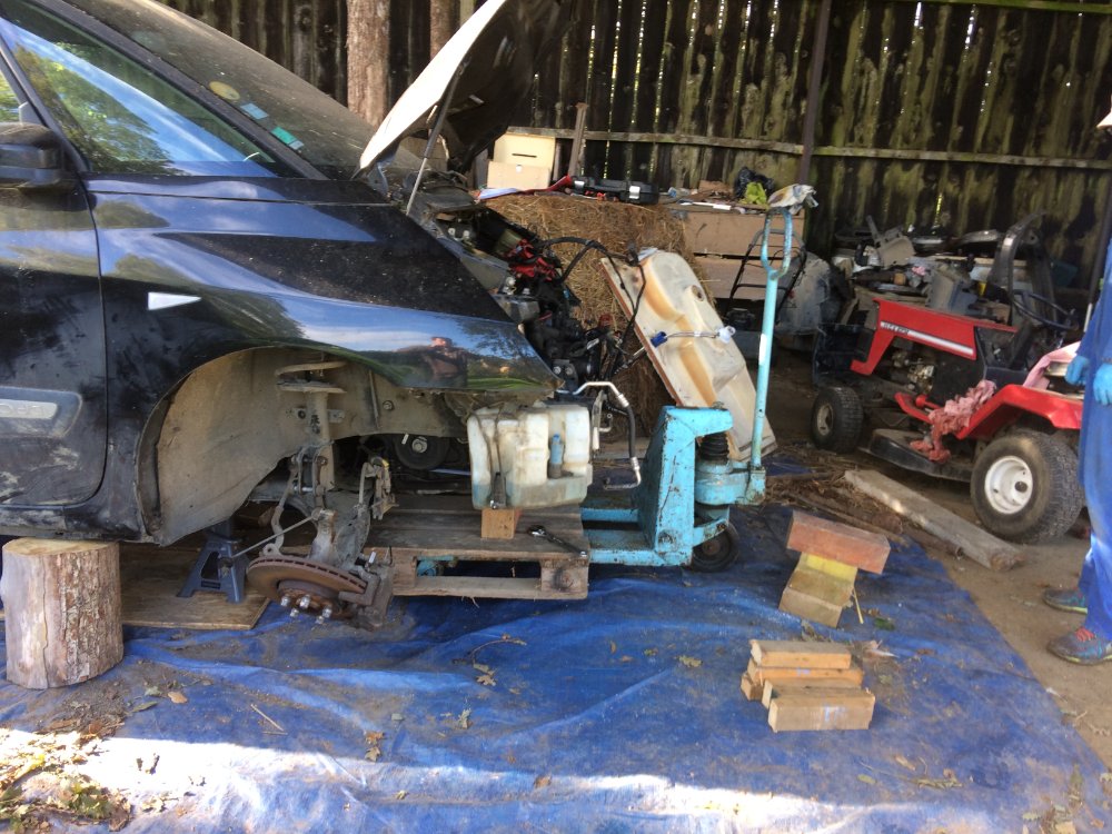

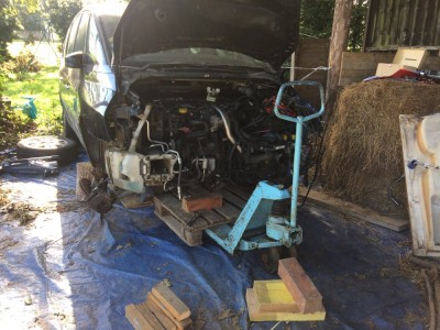

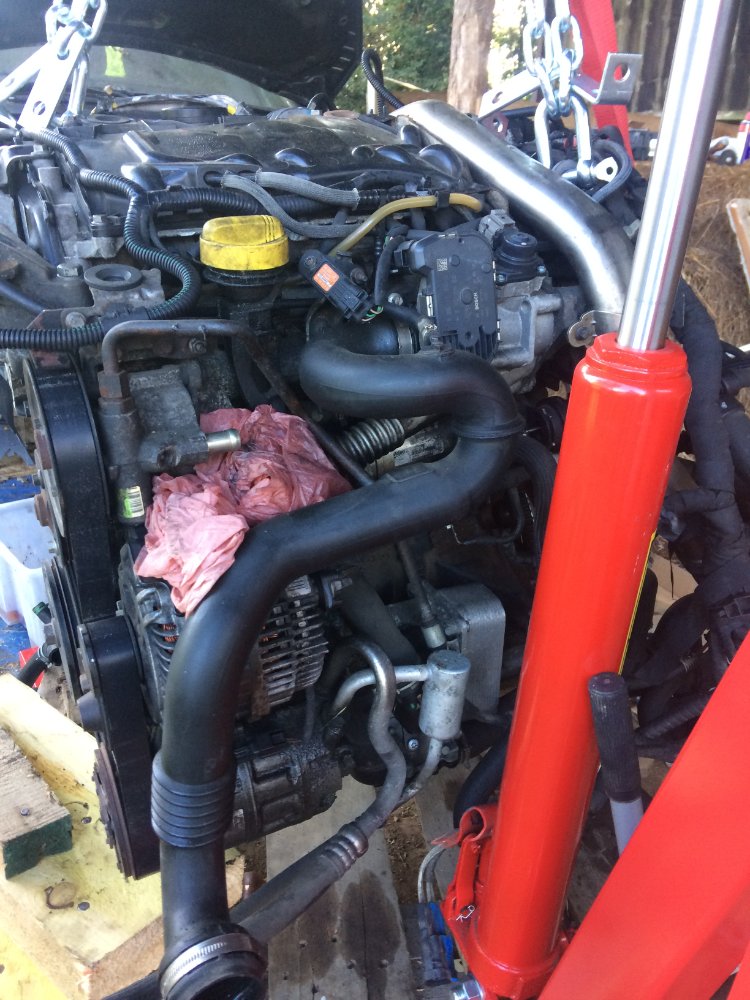

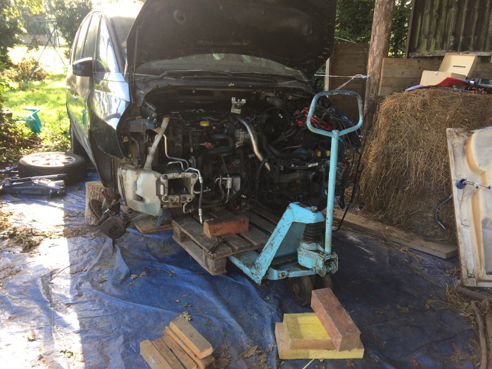

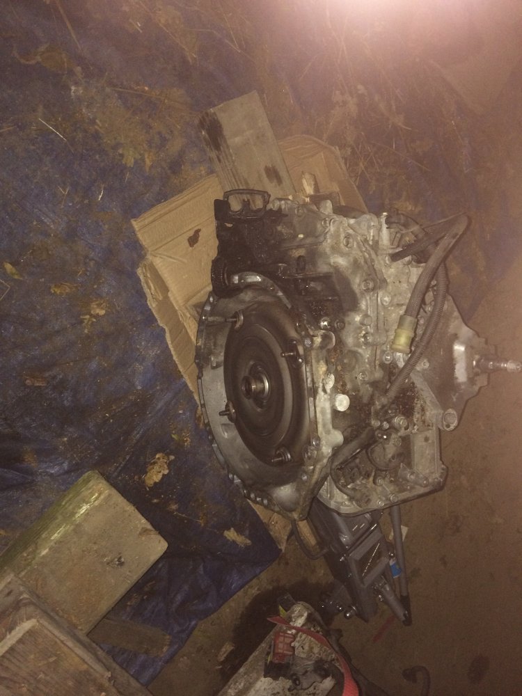

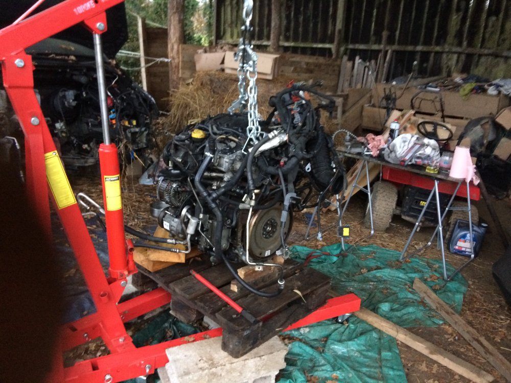

Suite
Dépose du moteur + boite et moteur sur support moteur
La pièce abimée lors de la descente du moteur, refroidisseur d'huile de boite de vitesse, introuvable en casse en bon état

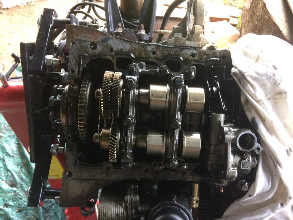

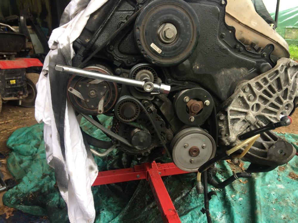

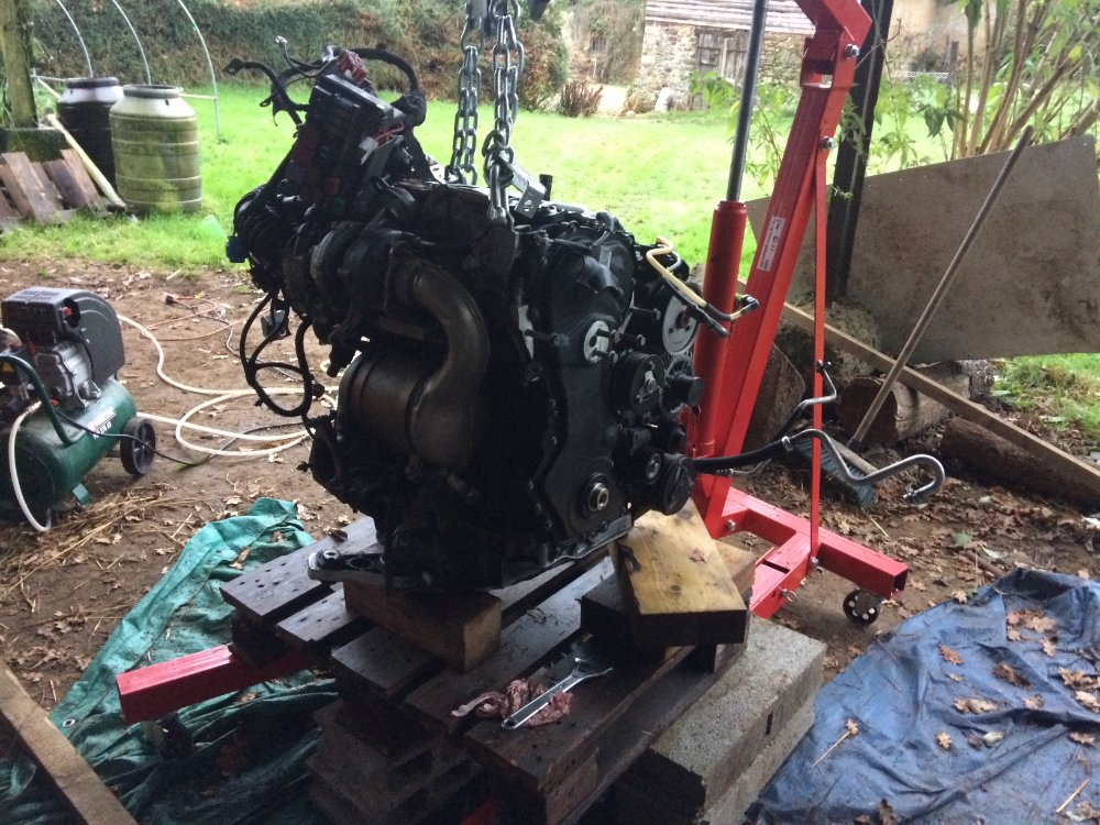

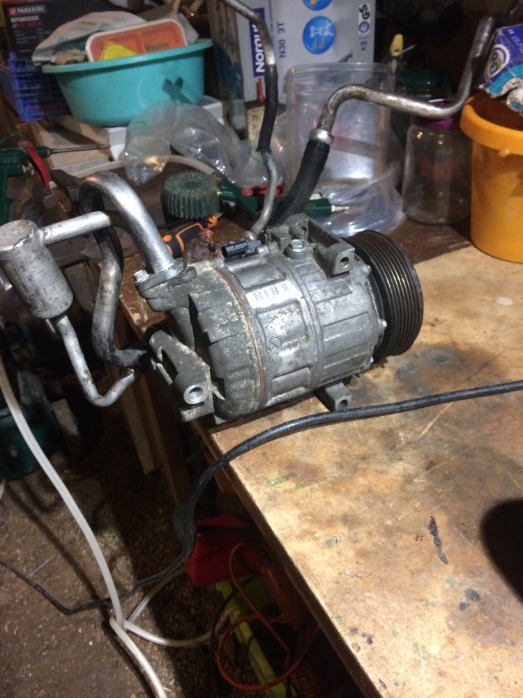

Suite 3

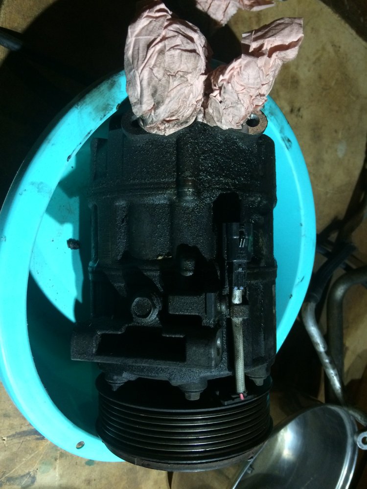

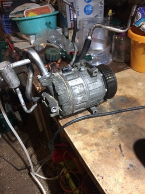

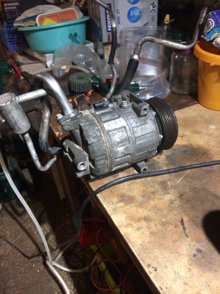

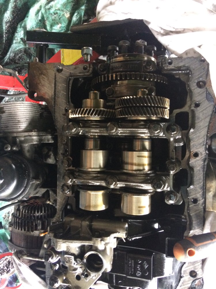

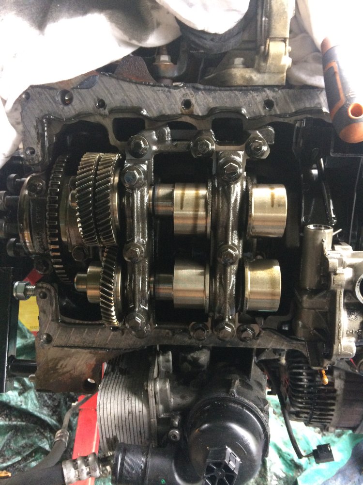

Ouverture du bas moteur avec diagnostique de la bièle coulée et nettoyage compresseur clim, calage du l'arbre d'équilibrage et dépose du vilebrequin
Diagnostique tête de bièle en vidéo :

Suite
Repose des pièces moteur, repose de la boite, repose moteur + boite, démarrage véhicule
Premier démarrage en vidéo
https://share.icloud.com/photos/0BvKena ... h5F10S8nHA
Mon espace de travail pendant 3 mois en vue panoramique avec photo de la voiture terminée
En résumé j'ai changé
  • Le vilebrequin
  • La pompe à huile
  • La distribution à chaine
  • La pompe à eau
  • La courroie d'accessoire
