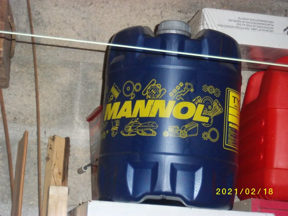

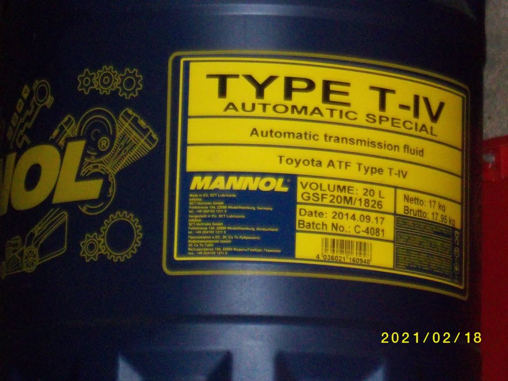

Peux tu me dire si là dexron 3 de chez Mannol peut convenir ?

Cette huile convient ?

Non, c'est de la Dexron 3, il faut JWS3309 ou Toyota T-IV

Chevrons a écrit : 18 févr. 2021, 08:16 Non, c'est de la Dexron 3, il faut JWS3309 ou Toyota T-IV
Merci pour la réponse.
Je la trouve uniquement chez Renault ou elle se trouve également sous d’autres marques si on a le droit d’en citer ?
Merci bonne journée

Trouvée sur Ebay, en bidon de 20L :wink:
Tu as un lien stp ou une photo pour la marque cela m’aiderai et surtout afin d’éviter une erreur 😉
Merci à toi

Suffit de demander :wink:

Formidable merci beaucoup 😉
