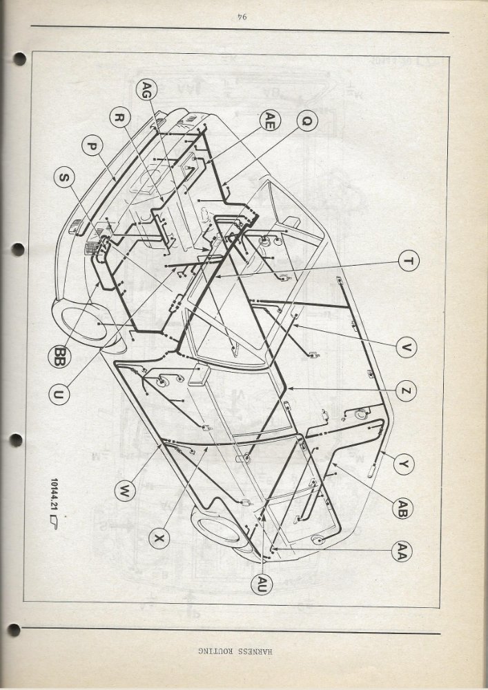

4. LE GRAND PROBLÈME
a.
Les feux de détresse ne fonctionnent pas correctement lorsque l'interrupteur est actionné et je dois également utiliser l'interrupteur de virage à gauche pour faire fonctionner les indicateurs de proximité.
b.
J'ai retracé le défaut à un bloc de connexion corrodé situé sous la matrice de chauffage qui fuyait il y a plusieurs années.
c.
Le bloc de connexion relie le faisceau de câbles T à U et est indiqué par le connecteur 82 sur le schéma de circuit.
d.
Je cherche ces deux paires de connecteurs, 82, coupés des métiers à tisser avec environ 200 mm de passe-câbles encore attachés. Cela me permettrait de greffer les remplaçants.
e.
Avez-vous ces pièces de donateur dans un espace donateur que vous pourriez me faire parvenir, ou les transmettre à l'un de nos collègues du club pour un transfert vers moi?
c.
d.

je ne sais pas si mes remarques seront utiles, mais si vous n'arrivez pas à trouver les deux connecteurs recherchés avec le bon câblage, il y a une solution.
Les connecteurs semblent introuvables, ils ne sont pas sur le site Amphénol, mais on les retrouve sur quantité de modèles Renault Peugeot et Citroën des années 90.
En casse, il suffit de fouiller des Espace 2, 405, BX, Xantia etc... pour trouver ce type de connecteurs. Il y en a en 2, 3 et 4 rangées.
Voici un faisceau récupéré.
Pour démonter les fiches mâles et femelles il faut fabriquer un petit outil.
Celui ci-dessous est fait avec un bout de tige inox de maintien de balai d' essuie glace.
Avec un petit coup de lime pour ramener sa largeur à 2 ou 2,5mm
En insérant l' outil par l' avant juste au dessus du connecteur, à fond, on abaisse la languette de blocage et on peut sortir le connecteur par l'arrière en tirant sur le fil. Pour assurer le verrouillage au remontage, il suffit de relever la languette de blocage légèrement avec un petit tournevis.
Quelques fiches démontées. Les fiches mâles et femelles sont les mêmes pour tous ces connecteurs à 2,3 et 4 rangées. En récupérant un faisceau, vous auriez assez de connecteurs et de fils de différents diamètres pour remplacer ceux qui sont corrodés sur les vôtres.
