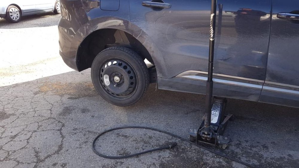

J'ai crevé l'an dernier, coffre plein, un samedi, avant de partir pour 1000km...quelle corvée ! D'autant plus que je ne savais pas qu'on pouvait mettre la roue 235 à la place de la roue de secours.
La roue galette m'a permis de descendre la montagne pour trouver un garagiste qui m'a réparé le pneu crevé, je me voyais mal partir avec la roue galette :-) en tout cas celle-ci m'a permis d'éviter une belle galère, i.e. de ne rentrer que le lundi ! (le temps qu'un dépanneur vienne me chercher, etc).
La seconde galère fut de remettre le cric dans son rangement pour que le couvercle de la trappe ferme bien ...j'ai dû demander a un forumeur de me faire une photo de son rangement à mon retour !
Voyez une photo de l'espace avec la roue galette, magnifique :D
