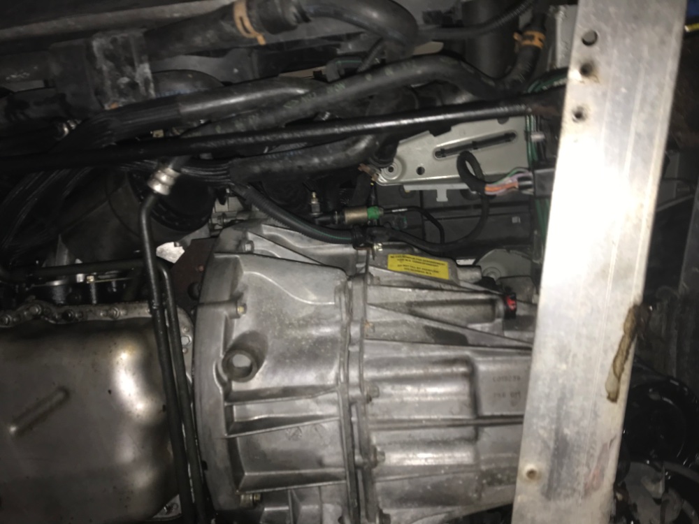

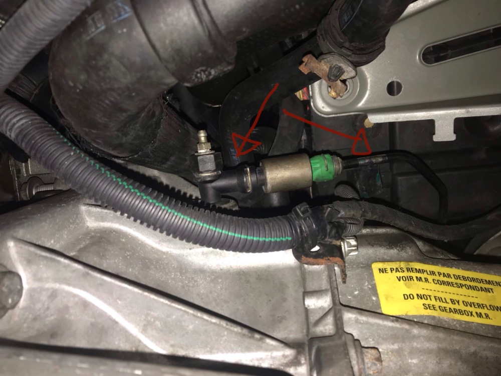

Par contre en suivant les conduites, je ne comprends pas ce que c’est cette conduite qui va dedans la boîte à vitesse et qui se déverse dans le pot juste en dessus du cerveau freins.
Voici les photos
Quelqu’un pourrait m’expliquer à quoi ça sert ?

Ben c'est la commande d'embrayage :)

Et elle utilise du liquide de frein .

Oui, c'est une butée hydraulique, donc elle utilise le liquide de frein
Mais normalement ca ne peut pas influer sur ton soucis, car c'est juste la partie reservoir qui est commune, ensuite les 2 circuits ne communiquent pas leurs pressions
