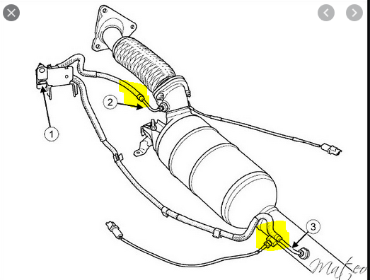

de chaque coté du fap, il y a un petit tuyau en caoutchouc et avec la chaleur, ils finissent par sécher et craquer, c'est assez fréquent
- Messages : 2563
Re: Injection à controler
j'ai surligner en jaune, l'endroit où ça craque

Verdict du garagiste : faut changer le capteur du FAP, 500€ avec la main d'œuvre.
- Messages : 2563
les deux tuyaux que je t'ai indiqué vont au capteur et ne se détaillent pas, donc attention qu'il ne te facture pas un capteur au lieu de raccourcir légèrement les tuyaux
