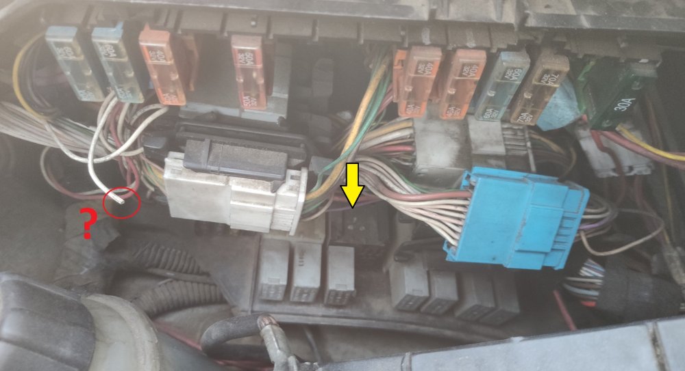

Ca avance petit à petit, ce matin depose des relais, je n'ai pas touché aux 2 autres de gauche pour le moment (eclairage) ils me serviront de témoin d'essai (à priori ce sont les mêmes).
Parmi les 4 de droites il y en a 1 qui semble avoir déjà été ouvert (celui de l'injection) mais pas de traces d'oxydation. Il me reste à les vérifier.
Par contre celui de la fiche noir (avec la flèche jaune) correspondant à celui du démarrage a une borne oxydé ce qui expliquerai les démarrages aléatoires. A nettoyer et à vérifier ainsi que l'interieur de la fiche.
Bizarrement la fiche est marquée avec du blanc peut-etre pour l'instalation GPL!?
J'ai 1 fil blanc non connecté, celui entouré de rouge, normal?
Dites moi si je me trompe mais une fois le moteur démarré logiquement le relais de démarrage n'est plus utile ou il peut générer des coupures d'alimentation s'il y a mauvais contact?
merci encore

Malheureusement pour moi les relais sont tous bon! :(
Tests bobine de puissance et resistance ok
reste plus qu'à vérifier le circuit électrique et les fiches.....le plus galère! (Ce n'est pas comme si on avait bcp de place avec ce moteur) :mrgreen:

A priori le mystère est résolu!
Il y a un repiquage entre le relais d'injection et la grosse prise blanche allant au faisceau moteur.
En enlevant l'adhésif (noir) pour vérifier le pontage, sur l'une d'elle la soudure semble avoir lâché ou était fragile.
Techniquement je ne pouvais pas refaire la soudure, je suis passé au domino et je l'ai isolé.
Démarrage nickel, et même le bruit moteur (en essence) plus de pétarade ou de trou à l'accélération. Je retrouve la souplesse du V6 et son ronronnement (mode essence).
Pour la partie GPL, à priori c'est OK aussi, peut-être un petit réglage à faire étant donné que les données du calculo étaient perturbées.
Je suis encore en phase de test.
Maintenant pourquoi ce pontage? Qui est en cause? Je doute que cela est dû au montage GPL !
J'espère que c'est "tout simplement" ça!

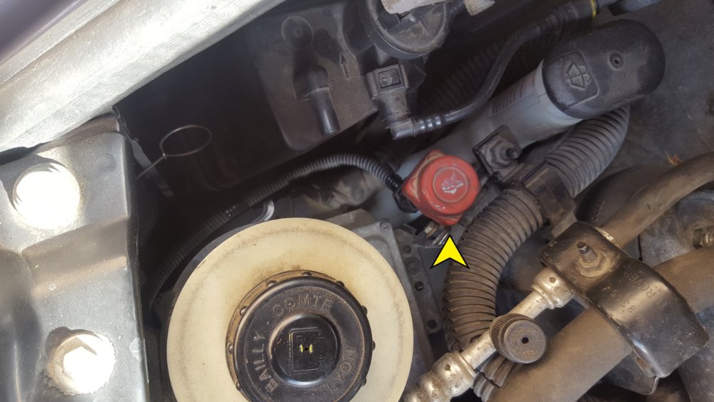

Moi j'ai posé un contacteur de choc externe pris sur une autre renault pour ne pas être bloqué un jour sur la route a cause d'un problème de calculateur airbag.
Tu m'intéresses, tu peux nous en dire plus sur ce montage ?
Ok en gros de mémoire.
Sur la fiche du boitier airbag si prévu pour coupure carburant (L7X / f4r) c'est le boitier AB qui met en contact le + APC jaune n°15 (protégé par le fusible habitacle F39-15A) au n°12 vert qui alimente (+) relais pompe carburant (de mémoire peut être d'autres trucs).
Reste plus qu'a passer 2 fils ( avec énormément de patience ) dans le faisceau depuis le boitier fusibles/relais moteur jusqu'à l'autre coté du moteur fixer a sa place un contacteur de choc et raccorder proprement en récupérant une fiche faisceau et les raccorder pour le + de commande relais pompe a carburant.
