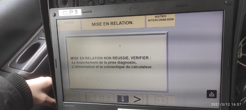

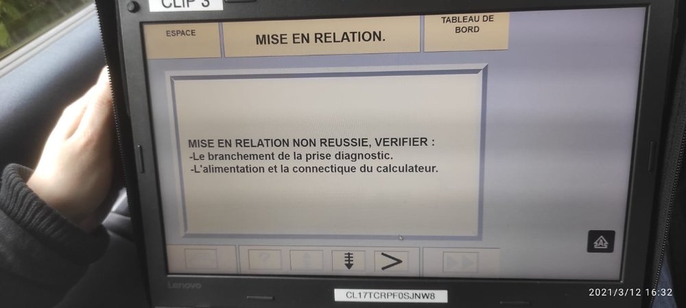

- haïdouk
- Messages : 9
- Inscription : 09 mars 2021, 10:02
- Modèle : [Espace III 2.0]
Re: [RÉSOLU]Vehicule ne démarre plus (tableau de bord ? )
je m'accroche à ce post car je pense avoir moi aussi un souci de B2I :
Mon véh est un Espace 3, année 2000, version Essence 2L, moteur F4R700, et voici ma récente aventure :
Il y a 2 semaines :
- l'ouverture centralisée n'a pas fonctionné (j'ai donc accédé au véhicule mettant la clé ds la serrure)
- lorsque j'ai voulu démarrer :
* le démarreur n'a pas tourné
* l'affichage du tableau de bord s'est allumé, mais s'est éteint aussitôt
J'ai conclu que la batterie était déchargée.
Je l'ai rechargé, et qqs jours après j'ai tenté de démarrer le véhicule. J'ai eu droit aux mêmes symptômes :
- fermeture centralisée non fonctionnelle
- pas d'affichage du tableau de bord
- pas de réaction du démarreur.
J'ai conclu que la batterie était HS. J'en ai mis une autre, qui :
- fait tourner le démarreur
- le moteur ne démarre pas, par contre...
- l'affichage du tableau de bord est toujours éteint
- les clignotants, les warning, le plafonnier ne fonctionnent pas
- la fermeture centralisée ne fonctionne pas (ni à la clé, ni en actionnant le bouton de l'intérieur)
- la climatisation fonctionne
- les vitres descendent et remontent (sauf celle du conducteur)
- les feux s'allument
En regardant sur le forums et discutant à gauche à droite, je m'avancerais à dire que le boitier B2I présenterait un dysfonctionnement. (réf B2I : 6025316681 / BII B3 / 73651211K).
En principe, une connaissance pourra faire un diagnostique avec une valise appropriée, en fin de semaine.
S'il s'avère que le boitier B2I est défaillant, quelles solutions j'aurais?...
Vous remerciant pour votre retour... bonne route!

merci pour le conseil... j'ai nettoyé les cosses, pas mesuré la batterie, mais pour moi, elle est bien...
La somme des soucis listés plus me fait penser à autre chose... et effectivement, la valise Clip n'arrive pas à se connecter à la B2I et au tableau de bord...
J'espère pouvoir m'en sortir en remplaçant seulement la B2I...
Une société que j'ai trouvé sur Internet dit pouvoir configurer à l'identique une nouvelle B2I, en leur envoyant l'ancienne...
Avez-vous du recul sur cette démarche ?...
