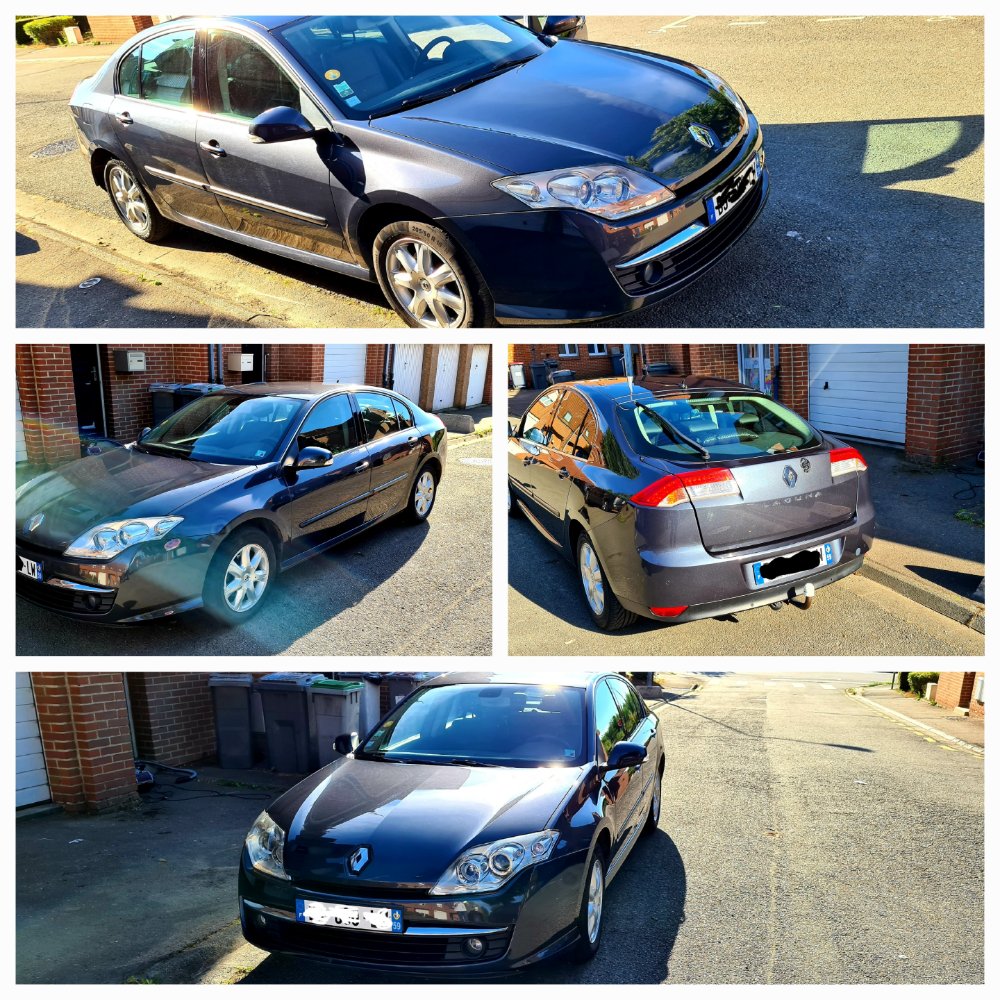

Bonjour à tous et voilà une page se tourne décisions assez dure mais c'était le mieux à faire, mon paternel m'a gentiment confié sa laguna III 1.5dci, mais comme beaucoup l'on déjà compris le diesel n'est pas mon dada du coup j'ai décidé de la vendre et elle est parti se lundi ci ( petite barre au ventre en la voyant s'éloigner en direction des Alpes après 10 ans dans la famille) elle n'a parcouru que 10.000km en 2 ans .... bref c'était le mieux à faire longue vie à cette belle auto
