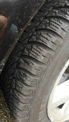

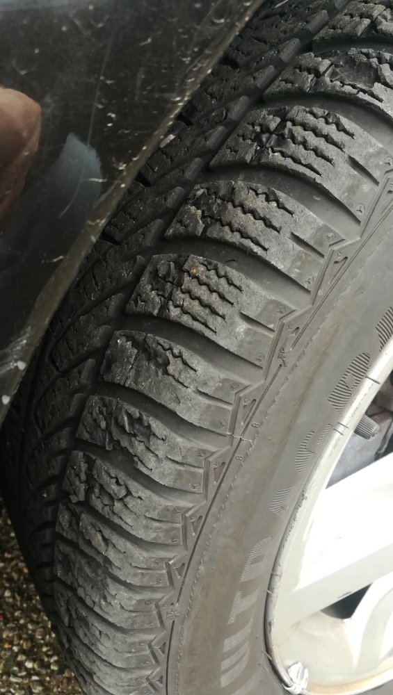

Je viens vers vous car je n'en peu plus de manger du pneu !!!!
Toutes les rotules sont changées sur le train avant, les roulement neufs, 2 géométries OK, mais un peu de jeux dans la direction ( un petit clac-clac quand on tourne le volant de gauche a droite et inversement )
Quand pensez-vous ?
Crémaillères HS ??
