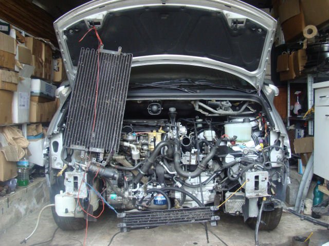

- Messages : 664
Re: Depose moteur 2.0 16V F4R
photo de Sylvain.
Sans couper le a/c.
Sans couper le a/c.
