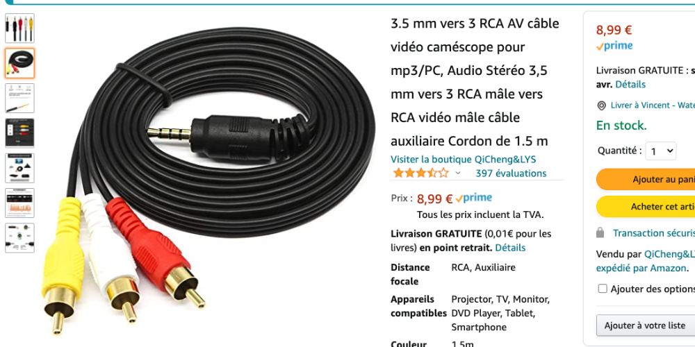

Pour connecter ça au mieux dans l'Espace, j'ai acheté en plus 2 cables qui n'étaient pas fournis avec la box:
- Composite (Jaune-Blanc-Rouge) to AV 3.5mm (Jack)
https://www.amazon.fr/gp/product/B075WT ... UTF8&psc=1

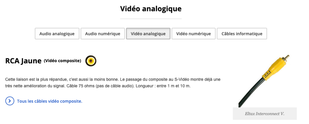

La sortie analogique c'est la prise AV?

Oui,
Ce cable là
Ce qui m'a fait peur c'est que ces box chinoises ont parfois des ports présents mais non actifs, comme le port optical (j'ai écrémé pas mal de modèles via leurs commentaires avant de me fixer sur celui-ci), ici c'est fonctionnel mais je n'en étais pas sur avant d'acheter. Bon la qualité d'image est pas terrible avec ce type de connection en général mais vu la définition des écrans de l'Espace c'est pas dramatique, on ne s'en rend meme pas compte d'ailleurs. Je pense que le DVD est relié avec le même type de connection.
Espace IV 2.0 dci 150ch Initiale ph3 12/2012 - 136800km
