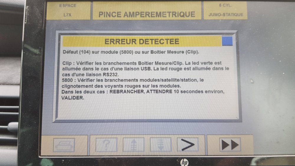

J'ai un Grand espace 3 initial V6 de 2001 qui a plein de problèmes dont des soucis électronique/sonde.
Aucun garage n'arrivent à lire la valise du coup j'ai acheté un Can clip chinois qui marche bien, j'arrive à lire la valise d'une twingo mais je n'arrive toujours pas à me connecter à mon espace. Le lecteur est bien alimenté le ISO et CAN ont bien leur led verte, la sonde est bien reconnue... mais dès l'identification du véhicule ça veut pas et aucun test de calculateur possible. Comme si la voiture n'était pas connectée.
On m'a dit que mon calculateur pouvait étre mort mais bon je sais pas ce que ça veut dire. S'il est mort la voiture n'est pas censé fonctionner si ?!
On m'a conseillé de vérifier le cablage, à l'omhmétre etc mais bon si quelqu''un a une autre idée ça serait sympa
Merci pour l'aide

salut oui j'ai rentré le numéro complet il me met bien que c'est un Espace puis je remplis le reste avec ce qu'il me propose comme le moteur.
Ensuite aucun calculateur n'est testable

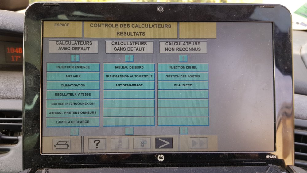

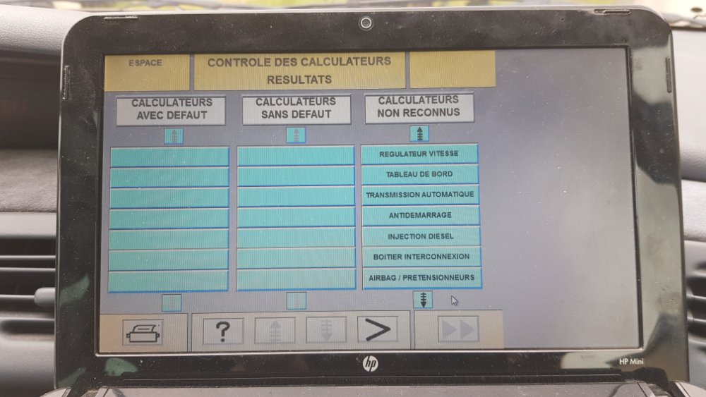

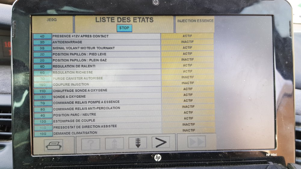

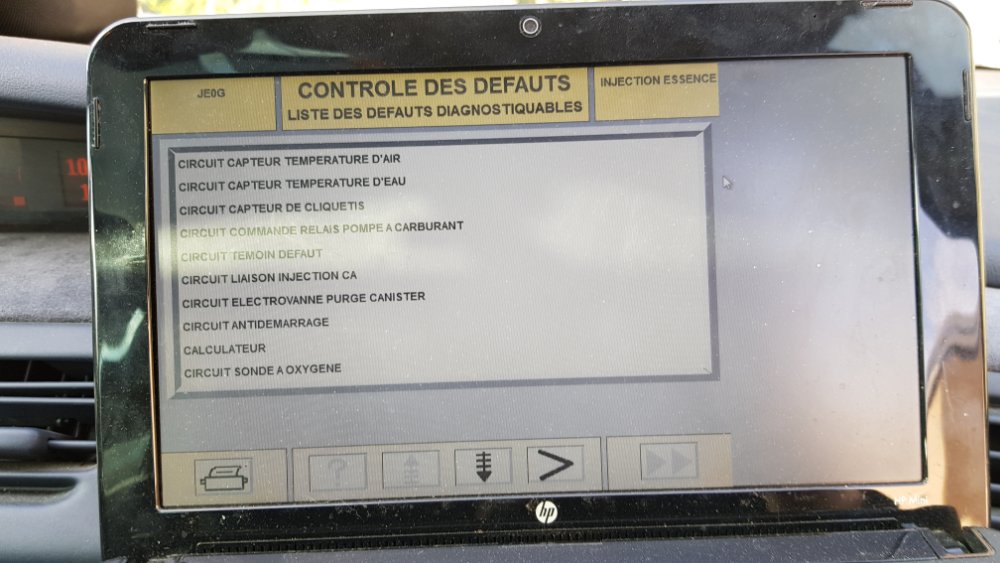

can clip 1
can clip 1
can clip 2
can clip 2

pourquoi me propose t-il injecction diesel alors que j'ai un essence. A mon avis il ne reconnait pas ma voiture...
Grand Espace 3 Initiale V6 à l'E85 190000km

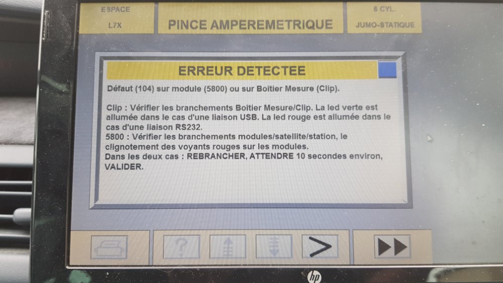

Messages : 8860
Re: Problème de lecture valise / Can clip
pince amperemtrique.. si tu ne l'aas pas branché, forcement cela ne fonctionne pas..
met les copies écran de ce que tu remplies, car normalement, si le vf est bon, le moteur est automatiquement identifié.

il ne devrait pas te laisser le choix.
si tu cliques sur la fleche vers le bas, tu n'as pas calculateur essence plus bas (image "canclip1") ?

si en effet j'ai calculateur essence. Je les ai tous essayé mais aucun de marche.
Concernant le VIN il me dit que l'identification n'a pas fonctionnée environ 30 secondes de chargement

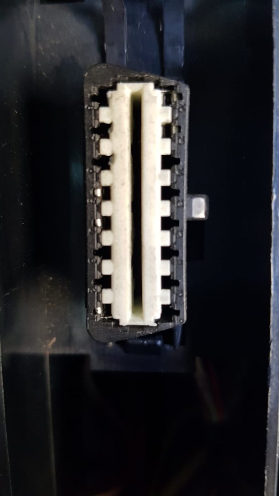

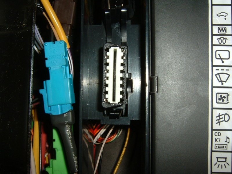

Alors j'ai testé la tension aux bornes ça semble correct mais je compare la prise OBD d'un Espace 3 trouvé sur google et on dirait qu'il me manque un PIN. Vous pouvez me confirmer ? svp j'ai un espace 3 V6 de 2001 pour info
Prise OBD vu sur google
Ma prise OBD
Ma prise OBD

Salut nikonblaze
Il te manque le pin n°7 "ligne diagnostique K"
Pas sûr des couleurs mais normalement deux fils raccordés dessus un marron et un marron/bleue.
Doivent se balader derrière pin arraché.
Sans ça effectivement pas de diag .

salut oui en démontant j'ai vu le ping (double fil marron) qui se baladait. Je l'ai replacé au pif sur un des deux emplacement qui semblait correspondre mais ça ne marchait pas mieux

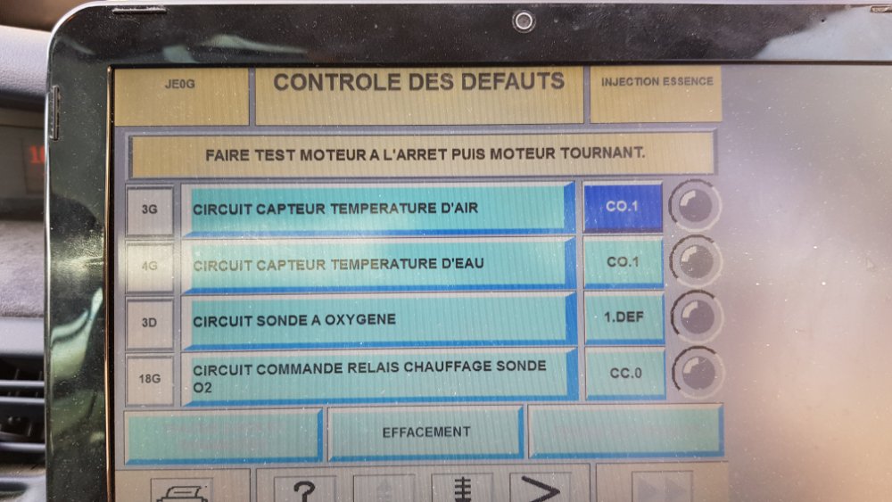

c'est bon en collant a la superglue le pin a la bonne place et en mettant le moteur en marche (je crois que 11,5V) ne suffisait pas, j'ai eu mes premieres infos donc je mets en vrac ce que j'ai déjà. Hesitez pas a me dire ce que vous pensez
