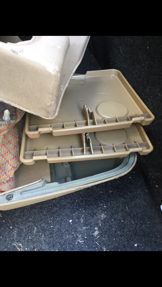

Bonjour à tous, j’espère que vous allez bien
Je fais appel à vous, et à votre ingéniosité pour essayer de rattraper des tablettes beiges...
elles sont belles mais malheureusement, l’attache du vérin est HS... une idée pour les réparer ? Comme c’est assez rare, ce serait sympa de les sauver
Merci d’avance ! Portez-vous bien

Plat d'alu et rivets pop tu refais le support

Ok merci, juste (et ne vous moquez pas svp) c’est difficile à faire ?

Non. L'alu se travaille facilement

Ou voir avec un carrossier, qu'il fonde du plastique de même type dessus pour faire un plat et tu reperce le nouveau plastique, sinon avec de la colle à pare choc c'est certainement faisable aussi

Ok merci je vais essayer de les rattraper !

Si tu peux , fais toi la main sur autre tablette que les tiennes . ( si besoin j'en ai une qui traine )

Sur la photo je vois des tablettes en vrac . Qu'est ce qui est cassé en réalité ?
Perso , je répare pas mal de trucs avec de la super glue sur laquelle tu mets du bicarbonate de soude , super glue / bicarbonate , ça permet de créer du volume que tu peux travailler à la meuleuse perçeuse , etc .
Il existe ce https://www.amazon.fr/Kit-Colle-Repar-e ... 4378&psc=1 , perso je n'achète que la colle et j'utilise le bicarbonate à la place de la poudre .
