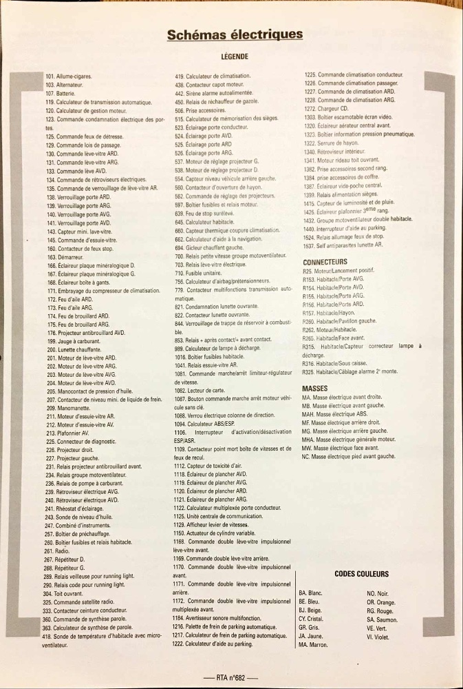

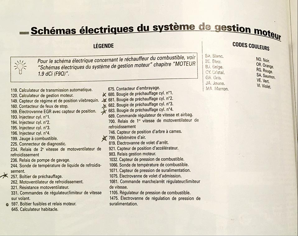

Bonjour Dinguinou
J'espère que ces deux fichiers puisse t'aider
Tu peux aussi regarder mon expérience pour faire démarrer mon Espace ici, après deux ans...

dinguinou
Messages : 23
Enregistré le : 16 avr. 2018, 18:22
Modèle : [Grand Espace III 2.0]
Finition : RTE
Re: Shema electrique + descriptif espace IV
Message non lu par dinguinou »
Un énorme merci à toi, je vais enfin pouvoir avancer ;) je te tiens au jus de la suite.
