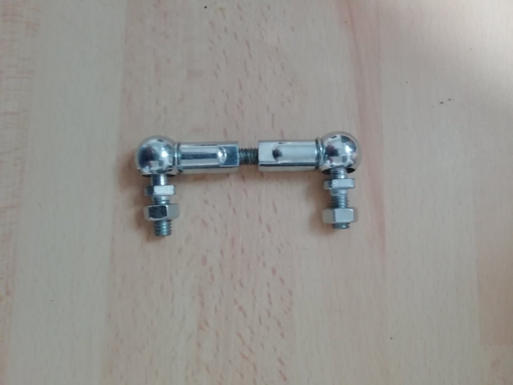

Moi j'ai commandé ceci en Angleterre:
Ces biellettes sont en inox et au milieu, pour la jointure un bout de tige filetée qui permet en plus d'ajuster à la même longueur que les originales.
Un autre vendeur:
https://www.kipp.fr/fr/fr/Produits/El%C ... otule.html
Attention de bien choisir un pas métrique!!!
Un autre vendeur:

Salut ok merci. Tu as la réf de ta commande ?

Non, je ne l'ai plu, sur le lien que je t'ai envoyé, c'est les mêmes.. il faut juste faire attention au diamètre pour que le filetage rentre sans problème.

Site français très réactif, je les ai eues très rapidement
Pour la tige filetée je suis allé au magasin de bricolage du coin
- Messages : 20273
Re: Biellette correcteur assiette
Idem, pour le "4",barbenzingue a écrit : 17 avr. 2021, 12:51 Site français très réactif, je les ai eues très rapidement
Avec une bonne scie à métaux, c'est réglé en 2 temps 3 mouvements !

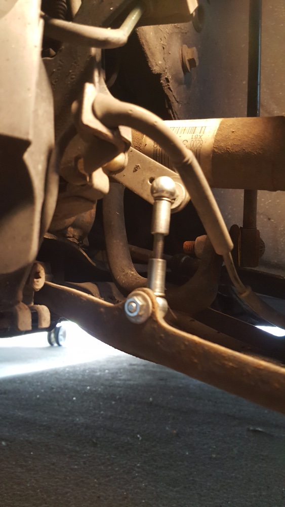

Mise en place effectuée et phares réglés !
Ça change tout ...
Pour info j'ai mis pas mal de graisse dans les rotules pour quelles fonctionnent au mieux.
Ça change tout ...

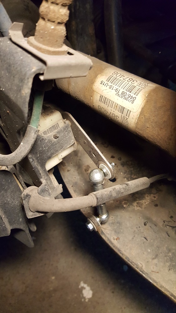

Même motif, même punition, je n'ai plus la petite biellette sur le mien.... J'aimerais effectuer le bricolage avec les 2 rotules inox et le bout de tige filetée. Je serais parti sur du diamètre 6, personnellement, bien plus simple à trouver dans la boîte à bazar qui traîne, que du 5.
Par contre j'ai du mal avec l'histoire de rotules mâles ou femelles, et pas à gauche/droite.
Je pense qu'il faut prendre une à gauche et l'autre à droite, c'est bien ça ?
Merci !

Je t'avoue avoir fait au plus simple : 2 rotules femelles avec un pas standard ce qui permet de régler à la longueur et ça bouge plus !
Tu mets bien sûr une rondelle de chaque coté et c'est marre.
Bon montage

Merci pour le tuyau, j'en ai pris 4 en M5. J'en ai profité pour faire l'arriere egalement, le bielette ne tenait plus que d'un coté.
Pour info, entraxe de celle arriere: 90mm

Bon, ça aura mis le temps, mais biellette mise en place cet après-midi avec succès !
J'ai pris des rotules FEBI pour camion sur Autodoc pour quelques euros, en M6, ce qui est parfait pour les trous déjà en place d'origine (clé de 10, du coup).
Longueur 56,5 mm comme préconisé, le faisceau à l'air pas trop mal, départ à 73 cm de haut, éblouissant à environ 60 cm à 10 mètres de distance, ça donne pas loin des -1,3 ° préconisés.
Je verrai à la conduite de nuit, mais ça semble prometteur.
La biellette arrière est bien en place et semble assez solidement accrochée....
Merci à tous les contributeurs, en tout cas

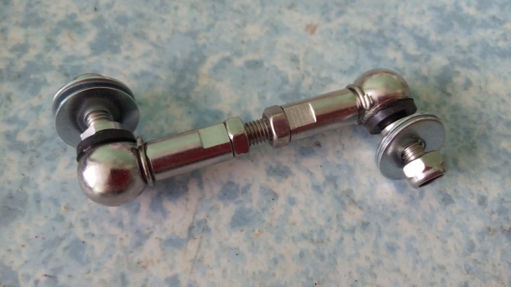

- nagrrra
- Messages : 1738
J'y suis passé moi aussi. Cette petite pièce est source de problèmes.
Deux rotules en inox (avec joint), tige filetée inox et écrous frein inox.
Les rotules ont été démontées, dégraissées puis regraissées avec une graisse lithium.
