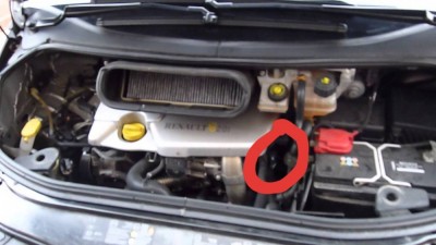

Quelqu'un pourrait il m'indiquer où se trouve l'électrovanne de commande de turbo RENAULT Espace IV Phase 4 2.0 dCi 16V 175 cv ?
Pas loin du turbo je suppose mais je ne la trouve pas.

Elle est située vers le cercle rouge assez facile d'accès
A gauche du bac de la batterie
