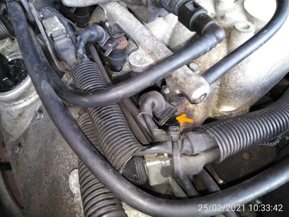

J'ai récemment vu qu'un injecteur perlait. La référence n'est plus disponible chez Renault et la référence fabricant Bosch est actuellement en rupture.
Auriez-vous des informations pour ce problème ? Est-ce que ça ne peut être qu'un problème de joint vu que le moteur tourne parfaitement ? Si c'était un injecteur fendu, le moteur démarrerait difficilement et aurait des ratés.
Sinon si quelqu'un sait où trouver ces injecteurs, les références chez Renault sont : 7700 860 179 et chez Bosch : 0280 15 136.
Enfin, j'ai un soucis de toit ouvrant manuel avant. Il est actuellement entrebâillé et la manivelle est bloquée. Chez Renault, aucun carrossier ne veut s'engager à réparer le toit ouvrant. Du coup, il est confiné lui aussi dans son garage.

concernant ton injecteur, pour peu qu'il soit hs, ca se trouve d'occasion :
il est aussi monté sur
alpine
r19
r21
r25
supercinq.
la fuite est elle consequente ?
vu que tu roules au gaz, la pompe à essence est elle coupée quand tu roules au gaz ?
personnellement vu l'age et le kilometrage, je demonterai les 2 rampes d'injecteurs puis passage ultrasons + filtres et joints neufs.

J'avais enfin trouvé l'injecteur réf BOSCH dispo neuf chez Oscaro à un prix correct mais difficile de trouver un garagiste qui accepte la fourniture, chez agent Renault il conteste la compatibilité et met en doute la qualité de fabrication qui serait de sous-traitants, par contre s'étonne du "diagnostic" injecteur fendu de la concession .
Du coup j'ai acheté la pochette joints pour V6 avec intention de faire faire les deux rampes en commençant par celle du fuyard (le premier de la rampe côté gauche).
Pour répondre "coupure alim essence"... logiquement le calculateur qui bascule sur GPL à 2000 tours doit fermer l'arrivée ESS. dès passage sous sonde lambda fictive régulation mélange air/gaz ( GPL mélange butane/propane différent été / hiver) Mon inquiétude de libérer le passage en GPL si résiduel essence au point de fuite risque de faire chalumeau avec le gaz en sortie vapodétendeur. A force de tourner tous les risques je crois préférable de les limiter en restant sur l'injection essence. Le démarrage est impossible en direct GPL...

Les photos en question, pour fkp94 :wink:
Face au moteur c'est le premier de la rampe de gauche
