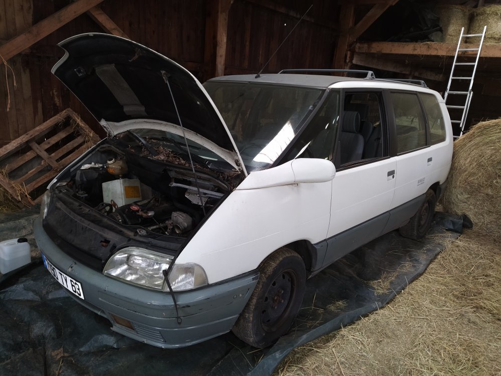

En attendant quelques photos de la voiture qui va séjourner dans la grange le temps de la réparation du moteur, mais qui à déjà passé pas mal de temps dehors :?
Bonne soirée

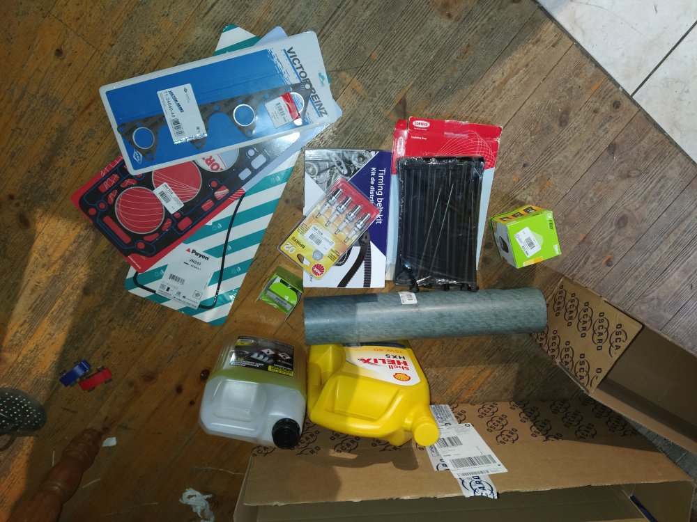

En tout cas la journée commence bien avec l'arrivée d'un petit colis...

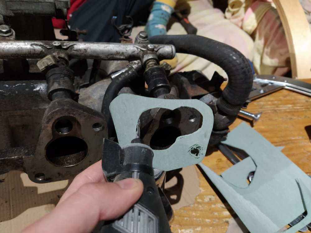

Joint ce culasse, joint de couvre culasse, joint de collecteur d'échappement, visses de culasse, joints de queue de soupapes, feuille de joint à découper pour les autres joints, LDR, huile, filtre à huile, calorstat, kit de distribution.
Il manquera en revanche les courroies accessoires ainsi que la pompe à eau (je pensais qu'elles seraient dans le kit :/ ).
Je vais commander ces pièces, si vous avec une idée de pièce qu'il me manquerai n'hésitez pas...

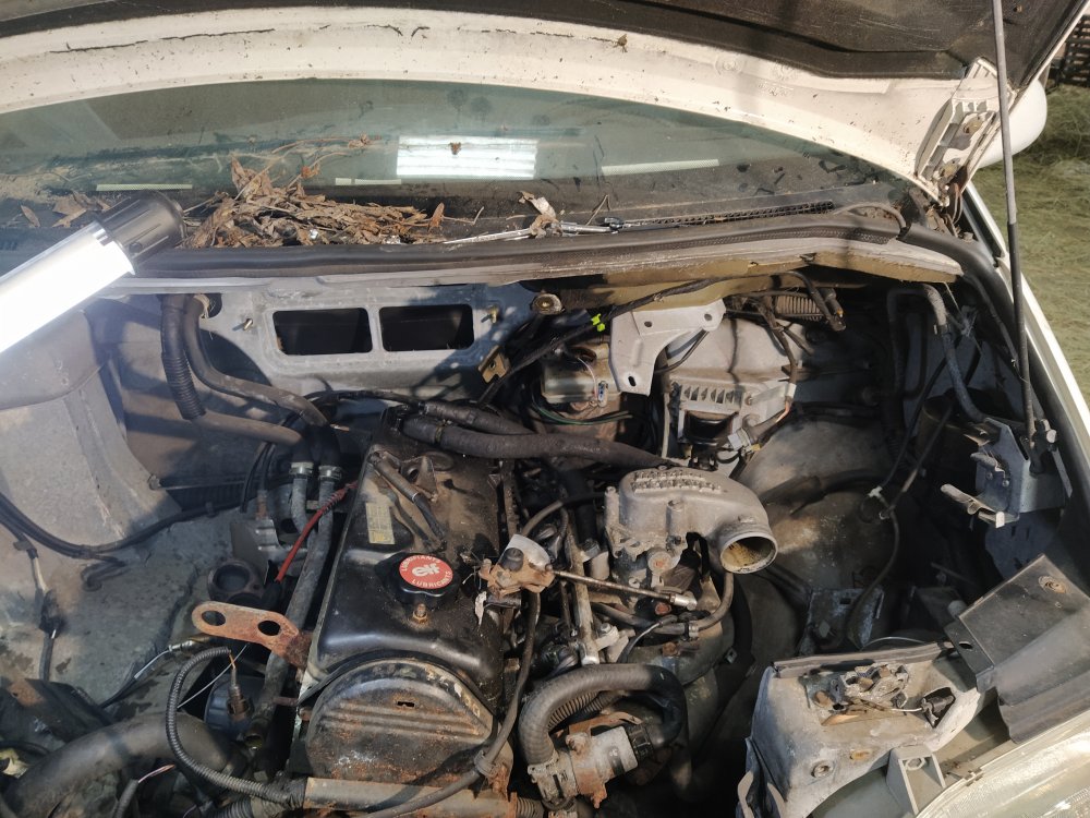

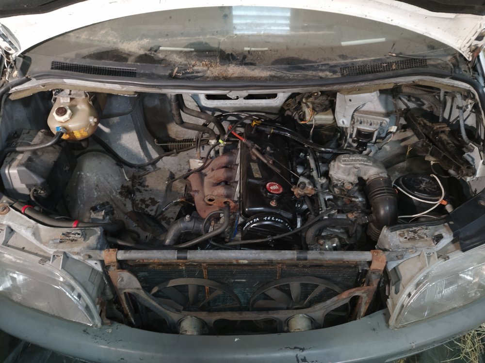

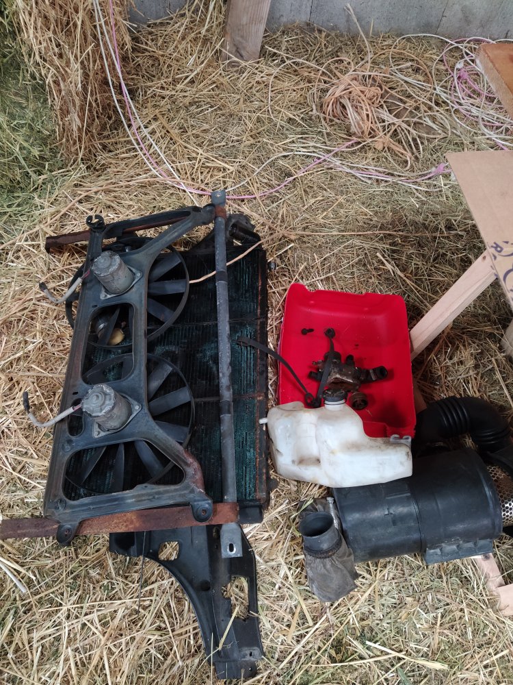

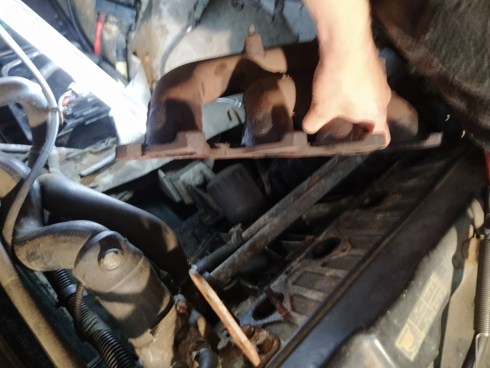

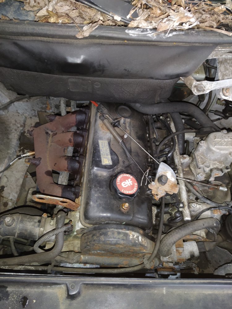

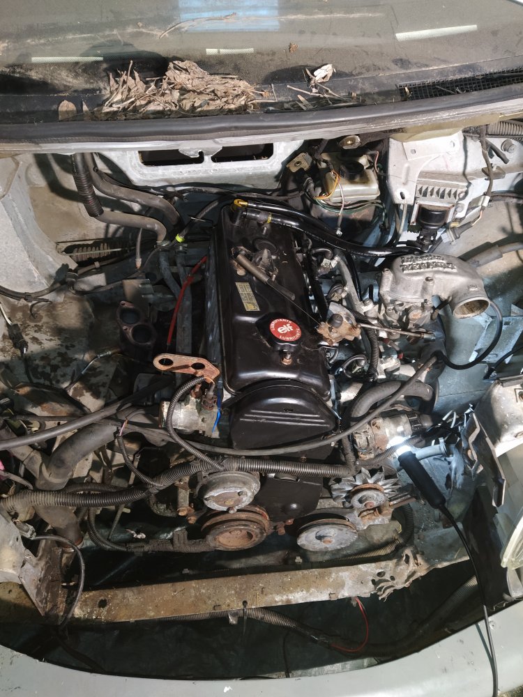

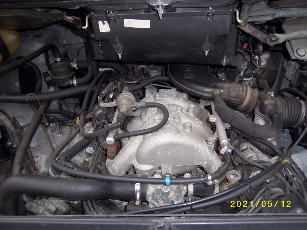

Aujourd'hui j'ai attaqué les travaux en enlevant les périphériques moteurs.

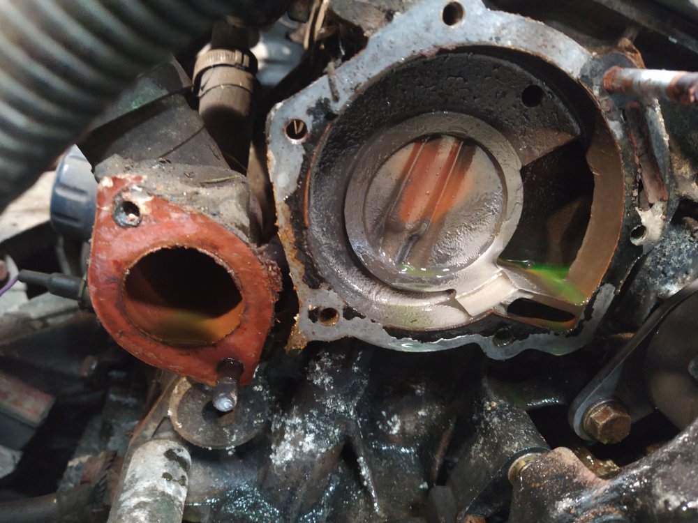

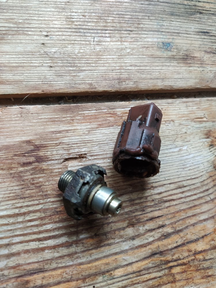

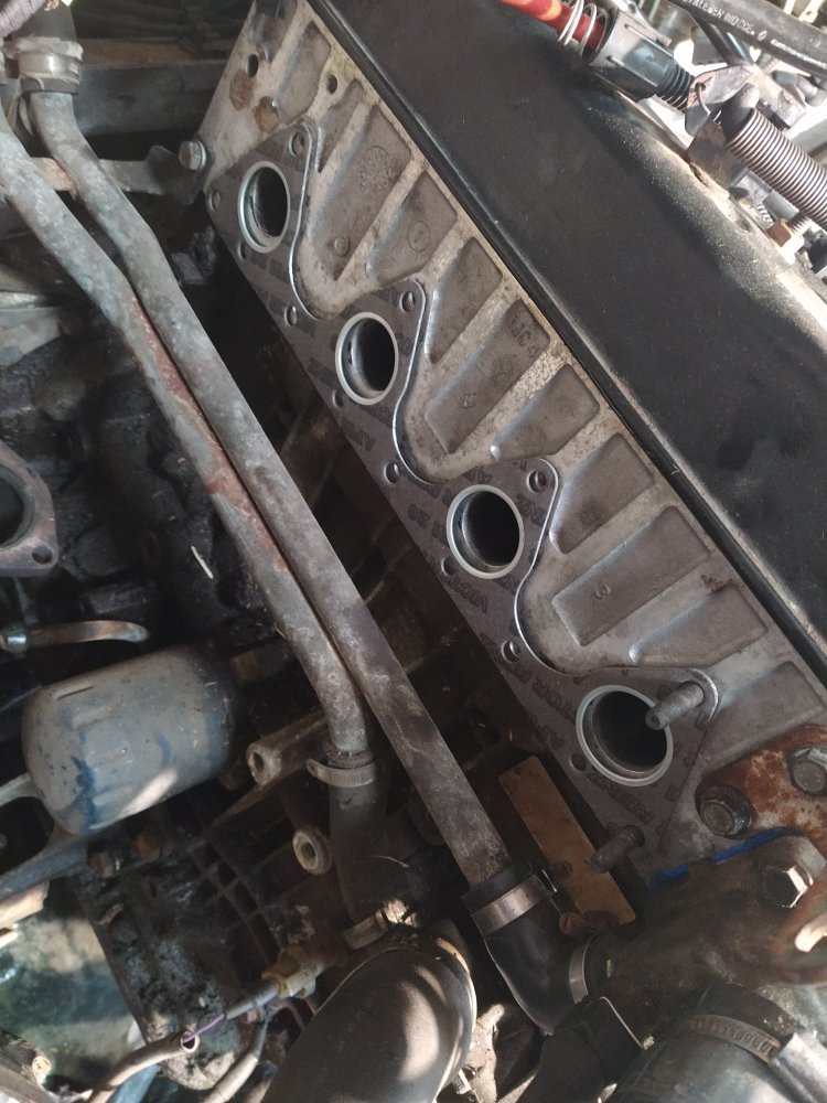

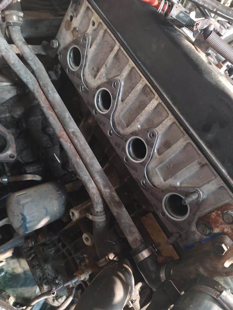

J'ai commencé par le collecteurd 'échappement, en effet j'ai eu une mauvais expérience une fois avec une des visses du collecteur (pas besoin de faire un dessin :cry: ), alors je voulais m'enlever ce poids en premier. Bonne nouvelle : aprés une nuit avec du WD40 toutes les visses sont bien venues :D
(désolé pour la photo floue)

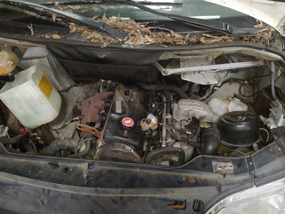

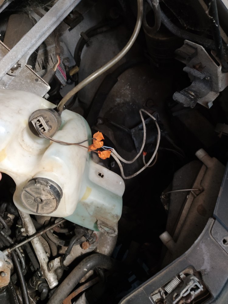

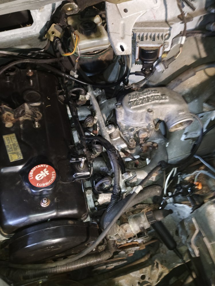

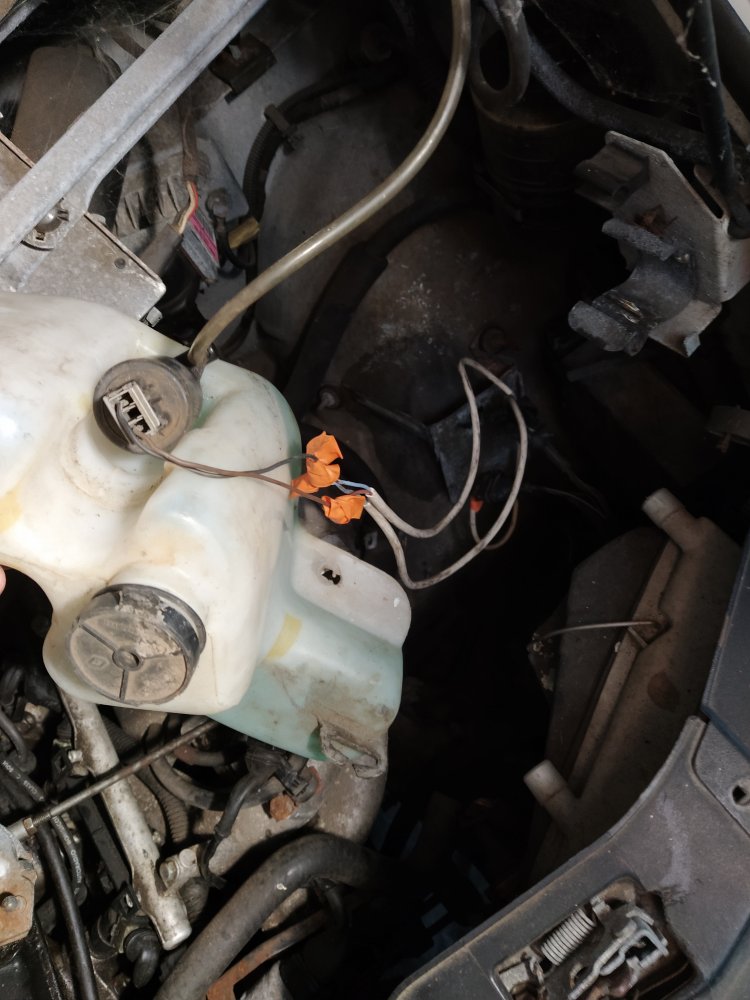

Ensuite je suis passé au boitier d'air pour faire de la place. A noter le réservoir de lave glace qui n'est pas le bon et monté comme un cochon :evil: (avec les cosses au scotch orange et tout... on s'en occupera plus tard)

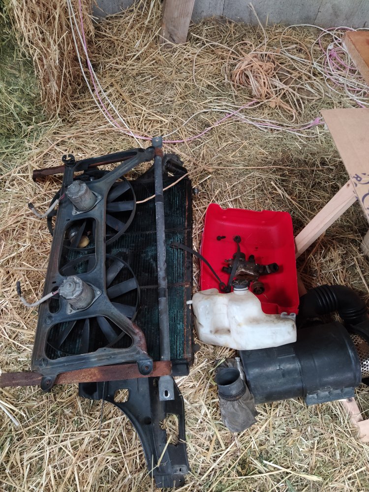

Ensuite j'ai vidangé le circuit de refroidissement et retiré les ventilateurs ainsi que le radiateur. Il semble encore bon, même si les ailettes tombent facillement... il sera remplacé une fois que le moteur sera réparé (pour le cas où je n'y arrive pas).
Et voilà, elle à perdu pas mal d'éléments... A noter le pare-chocs qui ne tient plus. Il faudra surement le réparer et revoir ses fixations.
Demain je démonterai les périphériques côté admission et injection. Il faudra faire bien attention à tout annoter pour tout remettre à sa place lors du remontage et ne pas perdre de pièces...

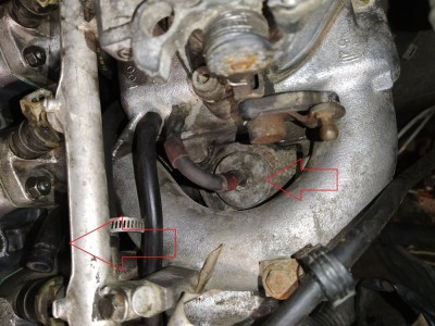

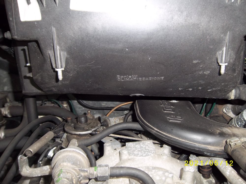

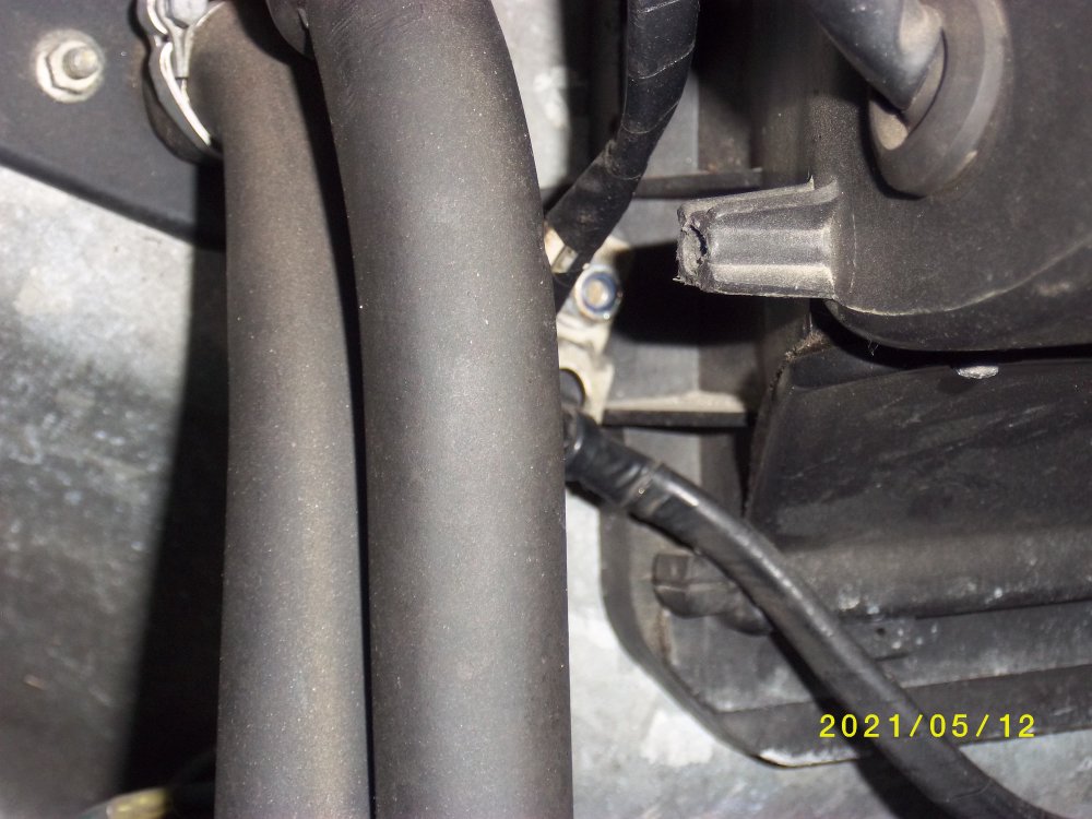

Une question me taraude quand-même : il n'y a vraiment pas beaucoup de place entre le haut du moteur et le haut du compartiment moteur. Comment vais-je faire pour extraire les visses de culasse, puis la culasse ? Faut-il enlever la mousse d'isolation au-dessus ? rien n'est indiqué dans ma RTA...
Bonne soirée

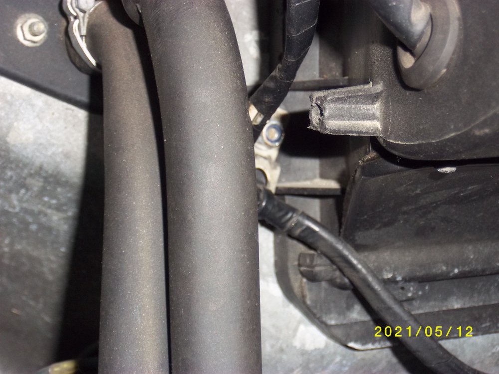

Thibault63 a écrit : 12 mai 2021, 16:44

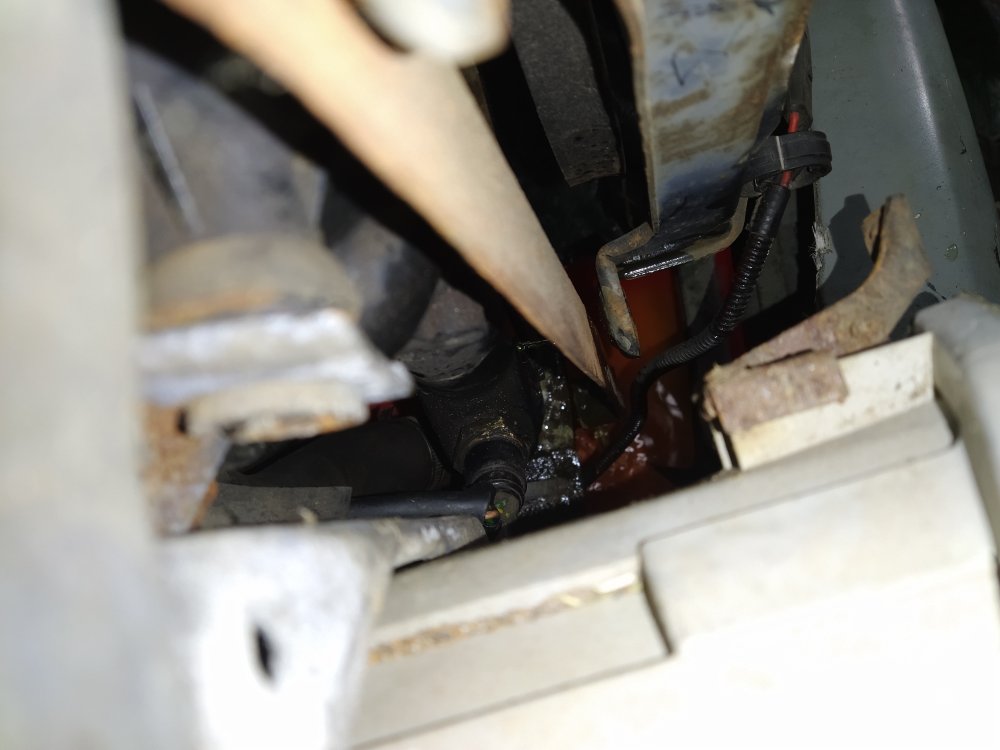

Bonne soirée
Salut ,
sur l'Espace 1 Phase 2 ça passe , la mousse d'isolation n'était plus à sa place :roll: .
Yves
Messages : 20465
Re: Restauration de mon espace blanche 2l essence : Joint de culasse
Bizarre ta mousse !
En dessous, en principe, il y a le bloc ventilation !
Et à retirer, tu y consommes ton stock de jurons de l'année !
Il m'a fallu près de 2 heures, la fois où j'ai sorti le GMP !
Le bloc ventilation
Le bloc ventilation
Il y a des boulons très peu accessibles

EAime a écrit : 12 mai 2021, 17:49 Bizarre ta mousse !
Non ,sur mon espace 2 essence , c'est la même chose :D

+1 le bloc ventilateur a virer : tu auras tout pleins de place ... par contre autant à démonter ca iras ; à remonter tu vas galérer sévère.

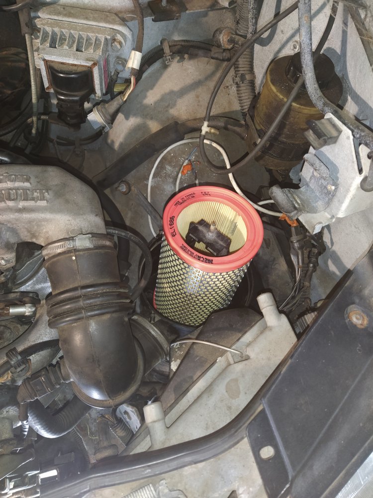

Bonjour tout-le monde :D

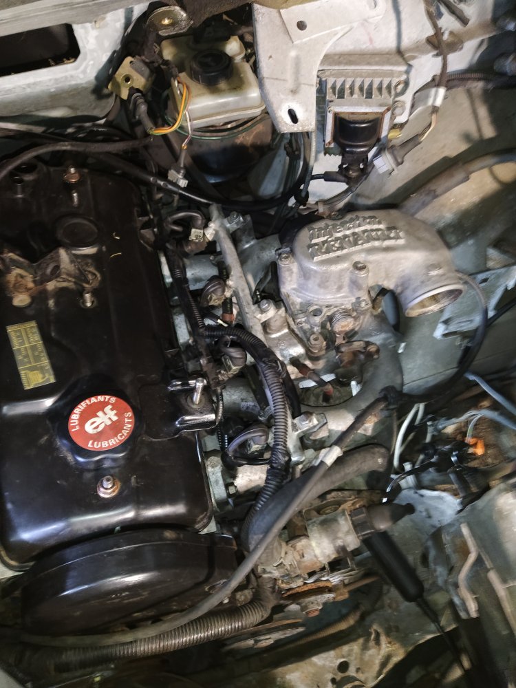

Kawa a écrit : 12 mai 2021, 19:01 +1 le bloc ventilateur a virer : tu auras tout pleins de place ... par contre autant à démonter ca iras ; à remonter tu vas galérer sévère.
D'accord, bah c'est parti alors !
Aujourd'hui avec l'aide de mon frère :D
En effet c'est galère, et il faut enlever les essuies-glace aussi :mrgreen: (y'a tellement pas de place qu'il faut enlever pleins de trucs qui n'ont rien avoir...).
Bon 2h plus tard...

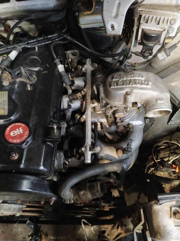

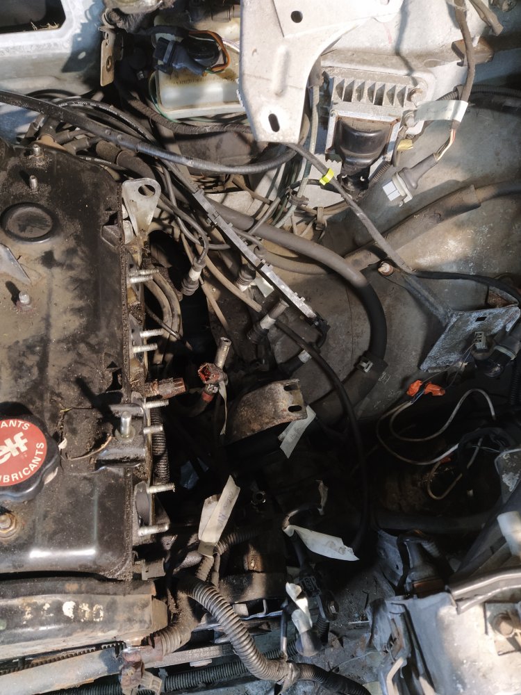

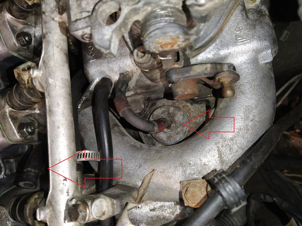

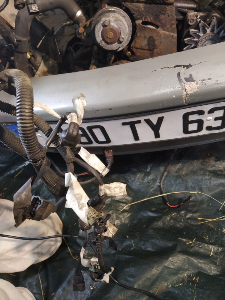

Ensuite on démonte tous les connecteurs, ils étaient bizarrement installés ceux des injecteurs, (comme tressés autours de la rampe d'injection :? on réglera ça au remopntage). Bien sure en étiquetant tout bien pour savoir où rebrancher ensuite (j'espère vraiment que je ne vais pas en oublier un ou avoir de trous de mémoire :shock: (y'en a plus que sur la 205 :mrgreen: )

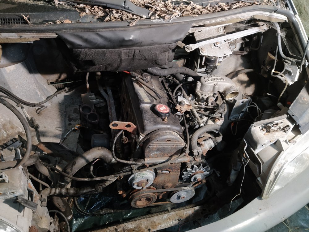

Cela permet ensuite de démonter toute la pipe d'admission avec la rampe d'injection...

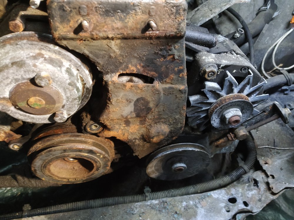

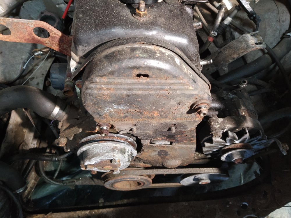

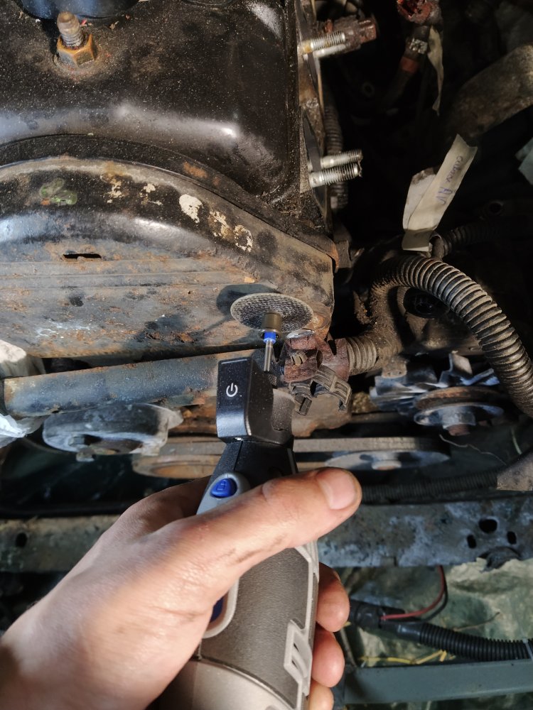

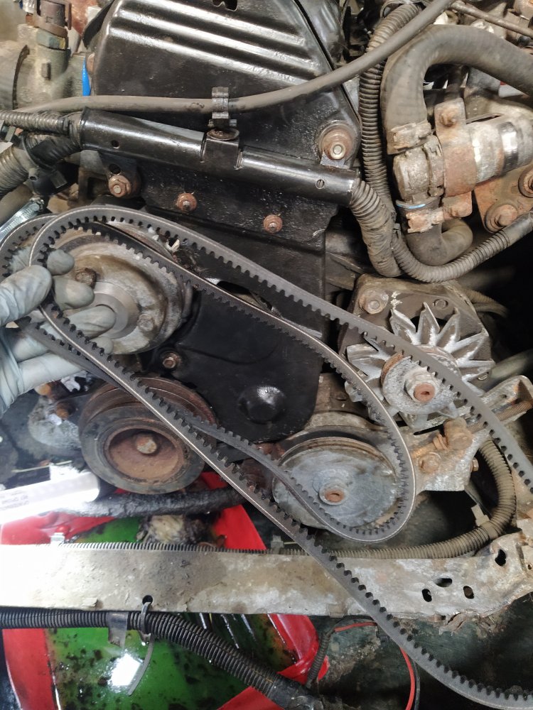

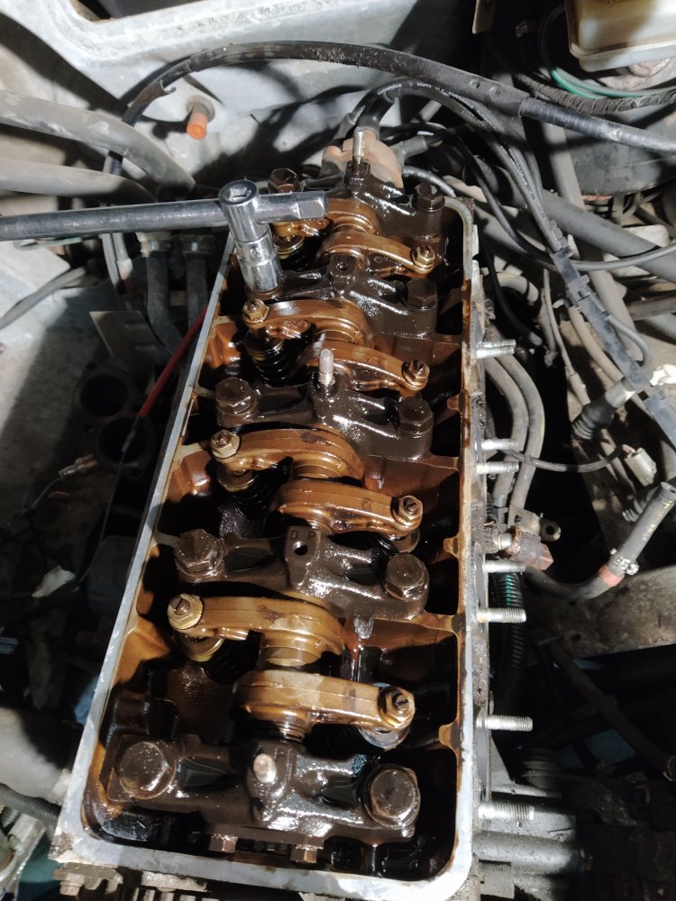

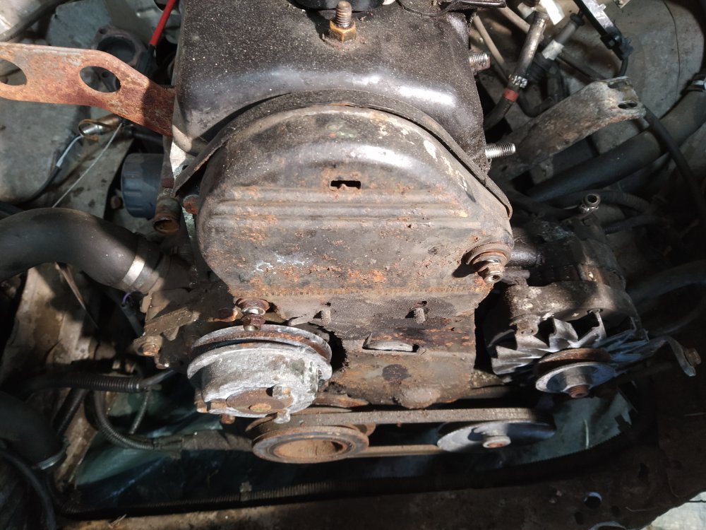

on peut attaquer les caches de distribution... malheureusement un écrou est foiré... on sort la drémel, il faudra trouver comment remonter le petit support du faisceau...
Les caches de distribution sont bien rouillés, ils seront repeint Faut que c'est propre !

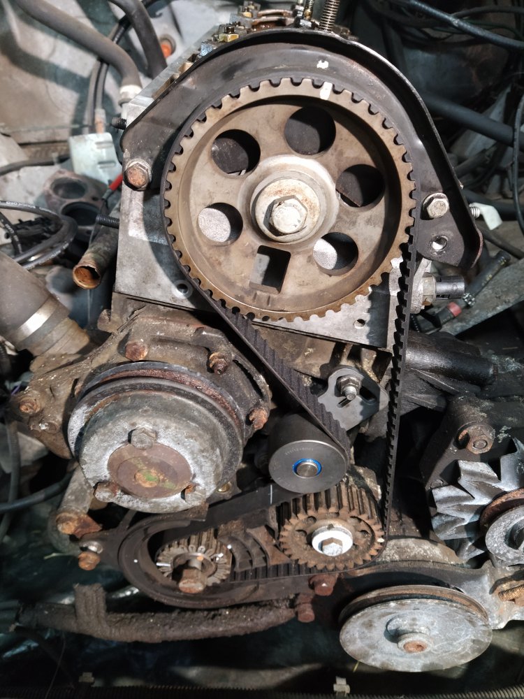

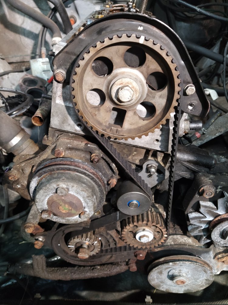

On à galéré longtemps pour juste démonter la courroie de la pompe de direction assistée et comprendre comment fonctionnait le système de tension :x
Finalement on accède à la courroie de distribution.
Et c'est finis pour aujourd'hui : c'est en s'acharnant que l'on finis par mal travailler.

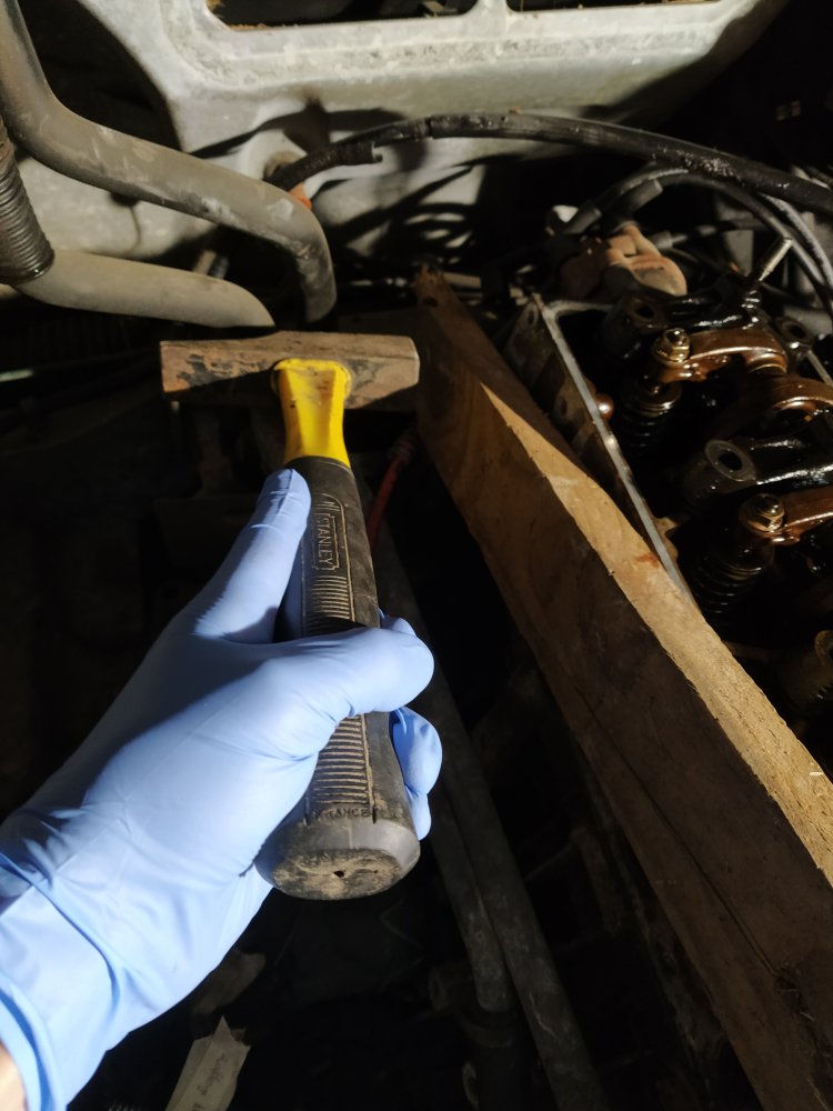

Aujourd'hui on déculasse :D
(il fallait finir ce matin car un ami est parti sur Clermont-Ferrand à midi où il à pu déposer la culasse, m'évitant un aller-retour).
Aprés avoir retiré la courroie de distribution (et pigé le bas moteur à l'aide d'un foret de 8) et retiré le cache culbuteur il faut dévisser les visses de culasse et elles sont bien serrées :mrgreen: :evil:
Mais elles finissent par venir 8)
J'ai peur de ce que sera le resserrage :shock:
Il faut toutes les enlever sauf une (celle à côté du boitier à eau qui est simplement dessérée) pour enlever la culasse en la faisant tourner autours de cette visse en s'aidant d'un marteau et d'une cale pour ne surtout pas faire bouger les chemises, sinon là c'est mort :x (enfin il faut changer les joint spi des chemises et je ne suis pas du tout prêt à me lancer là-dedans...)

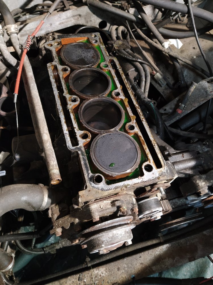

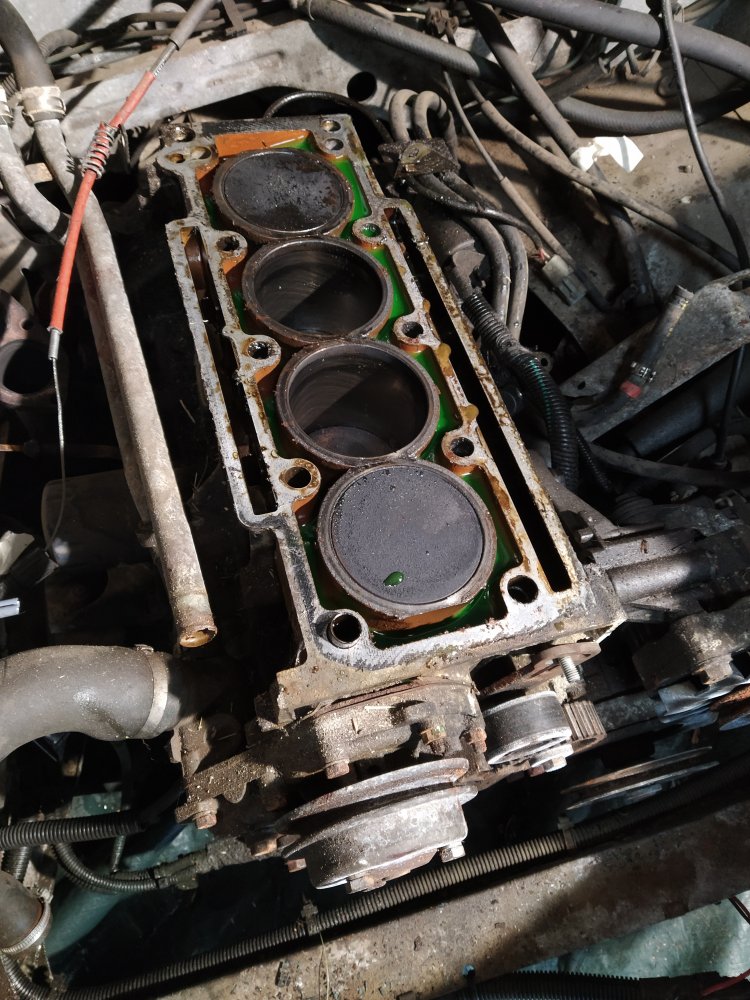

Finalement la culasse vient :
Et on peut voir les pistons en-dessous avec les chemises. (malheureusement je n'ai pas trouvé de-quoi les brider :oops: espérons vraiment que rien ne bouge).

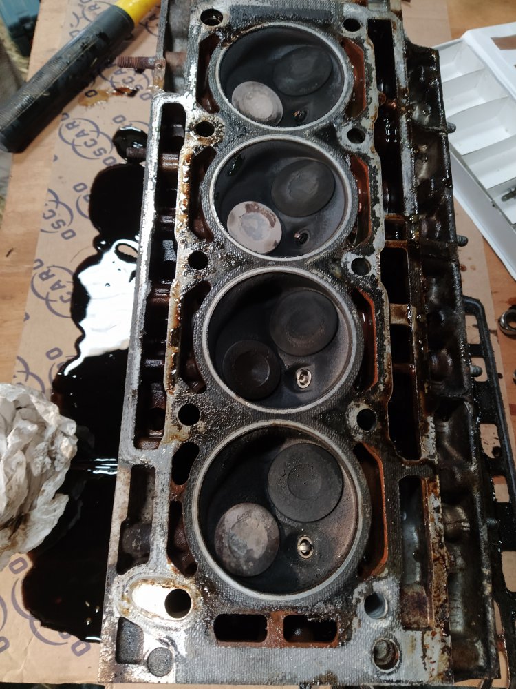

Et en-dessous de la culasse on peut voir que 3 cylindres ont bien pris l'eau avec les soupapes blanches :shock: bon bah on à bien fait de s'attaquer à ça). Malheureusement je n'ai pas pu démonter les soupapes : j'avais laissé la culasse à mon ami qui est parti à midi et mon compresse ressort de soupapes est arrivé à ... 12h30 :( tant-pis, j'ai laissé des sachets à l'atelier pour qu'ils rangent les soupapes par cylindre quand ils s'occuperont de la culasse.
En attendant de récupérer la culasse (lundi ou mardi prochain), il va y avoir du travail :

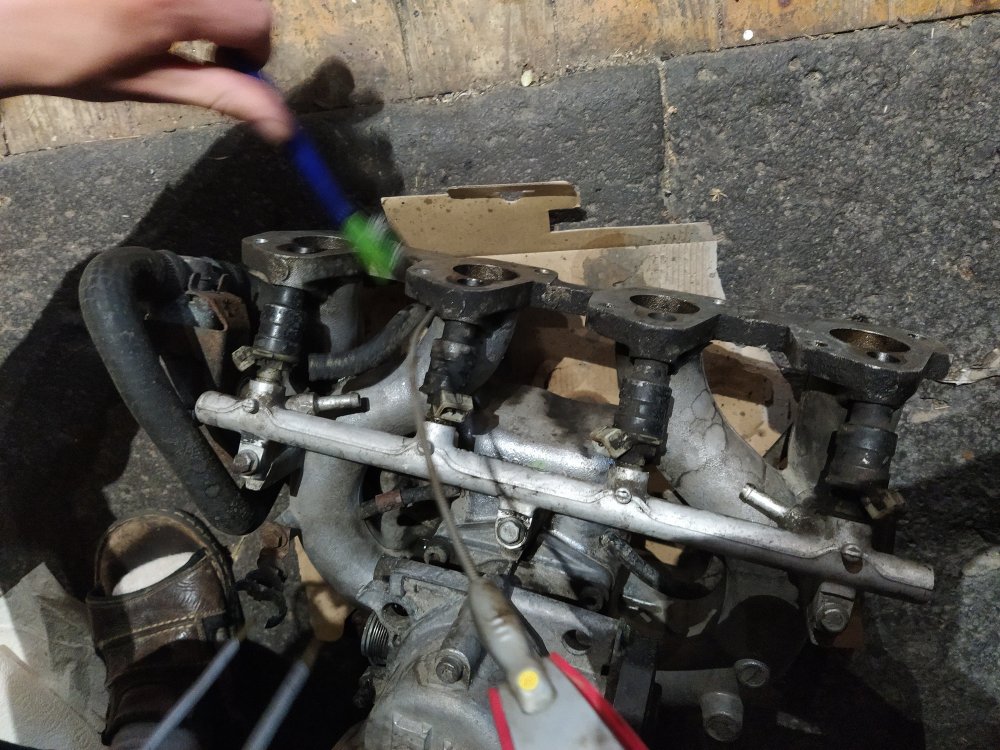

:arrow: Nettoyer la pipe d'admission (c'est plus jolis quand c'est propre :D)
:arrow: Démonter correctement la visse du galet tendeur de courroie de distri (j'ai du couper la courroie, l'une d'elle ne venait pas :x ça m'a valu de m’écorcher en forçant).
:arrow: -Bien nettoyer les plans de joints pour le remontage
:arrow: -Bien nettoyer les trous des visses de culasses (remplis d'huile) pour un serrage optimal.

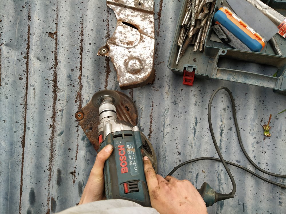

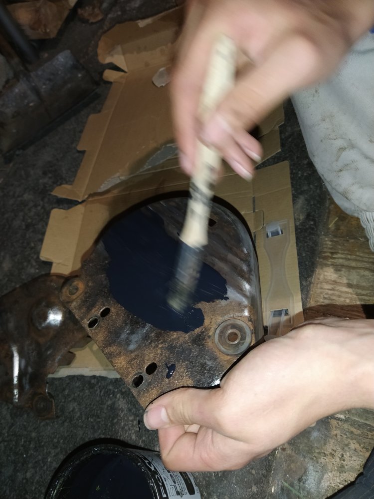

:arrow: Et m'occuper d'une partie de la carrosserie
: manifestement la voiture à été accidentée et les parties de tôle tordues ont simplement étés... découpées :shock:
Je réfléchis encore à ce que je vais faire. Le mieux aurait été de découper cette partie sur une donneuse et la ressouder sur cette caisse. Mais je n'ai pas mon MIG (qui est à montpellier) et je ne suis pas un pro de la soudure de toute façon :lol: .
L'idée qu'il me reste est de fabriquer une pièces en métal de bonne dimensions qui sera rivetée sur les tôles existantes pour les maintenir en place...
Si vous avez des idées...

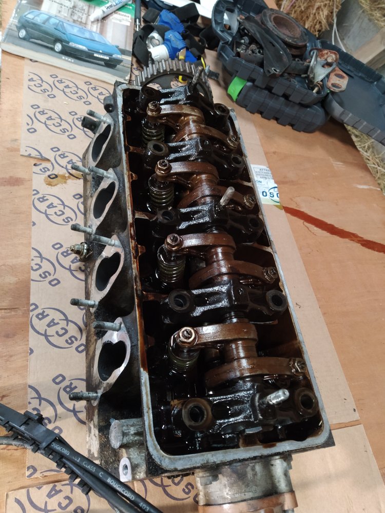

Bon ces derniers jours j'attendais pour la culasse, je n'ai fait que les quelques petits trucs cités la dernière fois : nettoyage pour le remontage de la culasse...

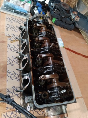

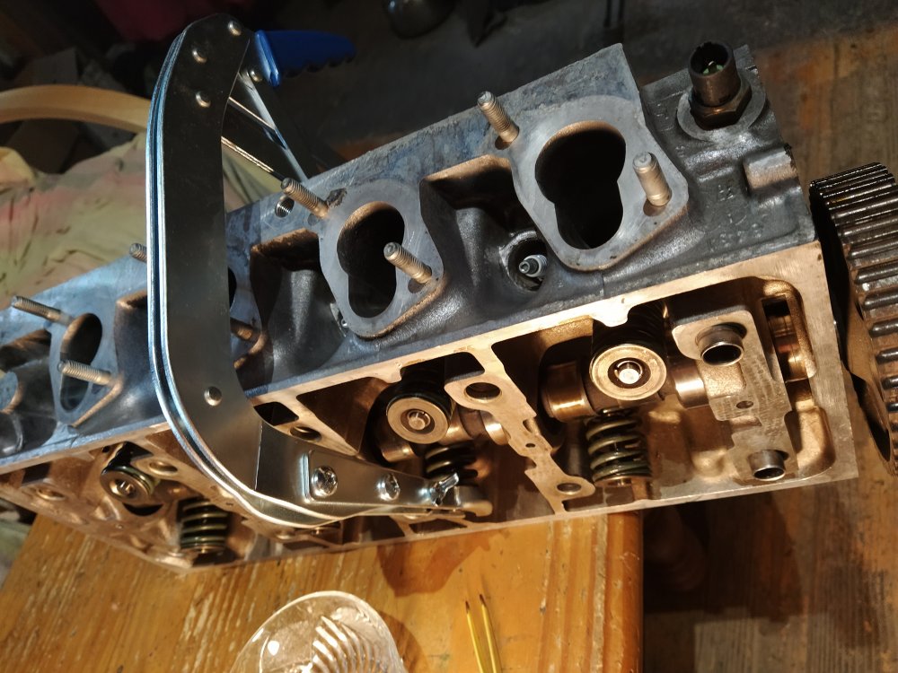

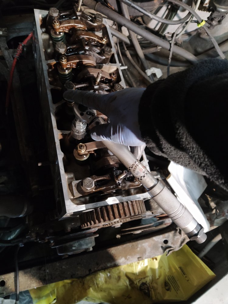

Alors aujourd'hui je suis allé chercher la culasse toute nettoyée et surfacée :D (1h30 de route quand-même juste pour l'aller).

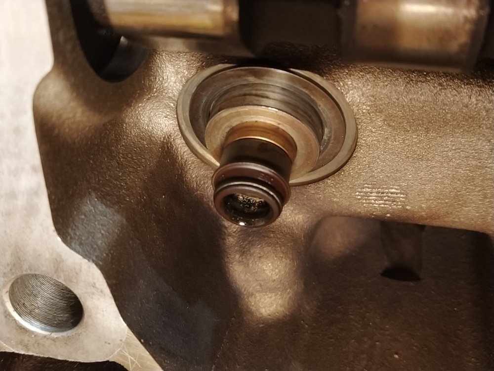

Et on commence par les joints de queue de soupape. Ok il n'était pas nécessaire de les faire, mais quitte à démonter le moteur, autant en profiter.

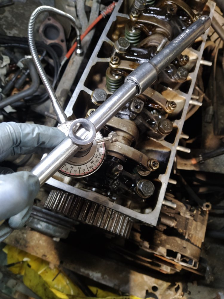

Ensuite on peut replacer le joint, puis la culasse et insérer le visse et les visser jusqu’à affleurement (sans serrer)
Puis serrer au couple : 20Nm pour une première passe en respectant l'ordre en forme d'escargot.
Puis à l'angle : deux passes à 105°, toujours dans le même ordre. La première ça va, mais la 2e ça tire bien dans les bras :lol: j'ai cru que j'y arriverai pas...
Ensuite on remet la courroie de distribution (avec le volant moteur pigé et l'AAC aligné correctement), deux tours de moteur pour vérifier : tout est OK

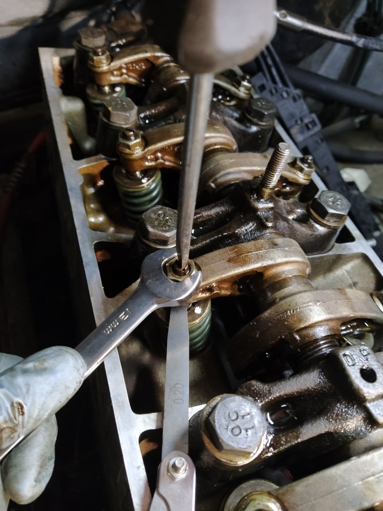

Enfin réglage du jeu aux soupapes en suivant bien les recommandations de la RTA pour l'ordre (y'en avait pas mal qui avaient trop de jeu :shock: )
On a aussi remis le cache culbuteurs, mais je n'ai pas pris de photos :? enfin rien d'impressionnant...
Part-contre il y avait cette dont sur le côté conducteur de la culasse au milieu en bas, dans un pas de visse qui ne débouche sur rien. Elle a cassé en la démontant. Une idée de son rôle ? (une sonde de température ?) où la trouver ?
Voilà pour aujourd'hui.
Demain : :arrow: remontage de la pipe d'admission, il faudra bien tout rebrancher comme il faut :mrgreen: j'espère ne rien oublier.
on verra jusqu'où on va... peut-être jusqu'au démarrage, mais pas de précipitation... :!:

Thibault63 a écrit : 18 mai 2021, 21:52
Salut ,
c'est le capteur de cliqueti ou capteur de cognement.
Yves
Thibault63
Messages : 21
Enregistré le : 11 mai 2021, 15:46
Modèle : [Espace II 2.0]
Message non lu par Thibault63 »
troublouse a écrit : 18 mai 2021, 23:45 Salut ,
Yves
Super merci pour l'info.
il n'y avait pas ça sur les moteurs sur les quels j'avais déjà travaillé...
Est-ce que je peux me passer de le remettre dans un premier temps ? Ou le calculateur risque de ne pas aimer ?
(sur les voitures récentes il semblerait que ça puisse causer des soucis :? )
En tout cas il est dans un sale état, ça pourrait expliquer une partie des dysfonctionnement moteurs...
Messages : 4129
Message non lu par Wutch »
vaut mieux le remettre, ca permet de régler l'avance à l'allumage et éviter le cliquetis ;)
Thibault63
Messages : 21
Bonsoir tout le monde
Wutch a écrit : 19 mai 2021, 08:16 vaut mieux le remettre, ca permet de régler l'avance à l'allumage et éviter le cliquetis ;)
Ma question était plus de savoir si je pourrais démarrer le moteur et vérifier son bon fonctionnement sans.
Malheureusement je ne vais pas l'avoir de suite, alors je vais le remettre plus tard :o
Suite du travail du jour :
Fabrication des joints d'admission dans de la feuille à joint avec la drémelle et une fraise tangentielle
Nettoyage de la pipe d'admission au nettoyant frein, c'est plus sympa quand c'est propre, on voie que des travaux on été faits...
Et maintenant on attaque sur le moteur :
Remontage des caches de distribution (j'ai oublié de prendre des photos)
Fixation de la pipe d'admission sur la culasse avec les nouveaux joints.
Branchement des durites et cosses sur la pipe d'admission, il y en à des câbles sur cette voiture (c'est pas comme le TU de ma 205 :lol: )
Heureusement que j'avais tout bien annoté, j'ai pu remettre toutes les prises en place !
Il y à en revanche un souci : il me reste un boitier sur le collecteur avec une durite fixée dessus dont je ne retrouve pas où elle se branche :/ et un emplacement pour brancher une durite dessous, mais je ne trouve pas quelle durite s'y branche :oops: :cry: :shock:
Avez-vous une idée ?
J'ai également remis le boitier à eau à gauche ainsi que le renvoie d'accélérateur sur le couvre culasse. Ca commence à ressembler à quelque-chose 8)

Alors aujourd'hui fin du remontage du moteur :)

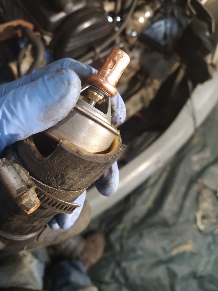

:arrow: Les durites d'eau avec un calorstat neuf
:arrow: Le collecteur d'échappement avec un joint neuf
:arrow: La boite à air avec un filtre neuf
:arrow: La pompe à eau neuve. Là j'ai perdu 3h :evil: une visse à cassé en démontant l'ancienne pompe. Aprés démontage de la visse en question (heureusement pas trop compliqué à la pince étau et c'était sur la pièce qui s'enlève), impossible de trouver une visse de 7mm dans mon bazard... ni dans celui de mes amis... j'ai dù acheter de la tige filetée, la couper à la bonne longueur et mettre un écrou. Bon finalement c'est réglé avec une pompe à eau neuve !
:arrow: Les courroies de pompe à eau, d'alternateur et de direction assistées neuves
:arrow: Remontage du radiateur, des ventilateurs et de derniers périphériques. On est prêt pour les premiers tests

Bonsoir ,tu as trouvé pour les branchements de tes durites essence??, car tes pgotos ne sont pas très claires , bref ,je peux te dire que celui qui est sous le petit cylindre, se branche sur l'avant de la rampe d'injecteur
