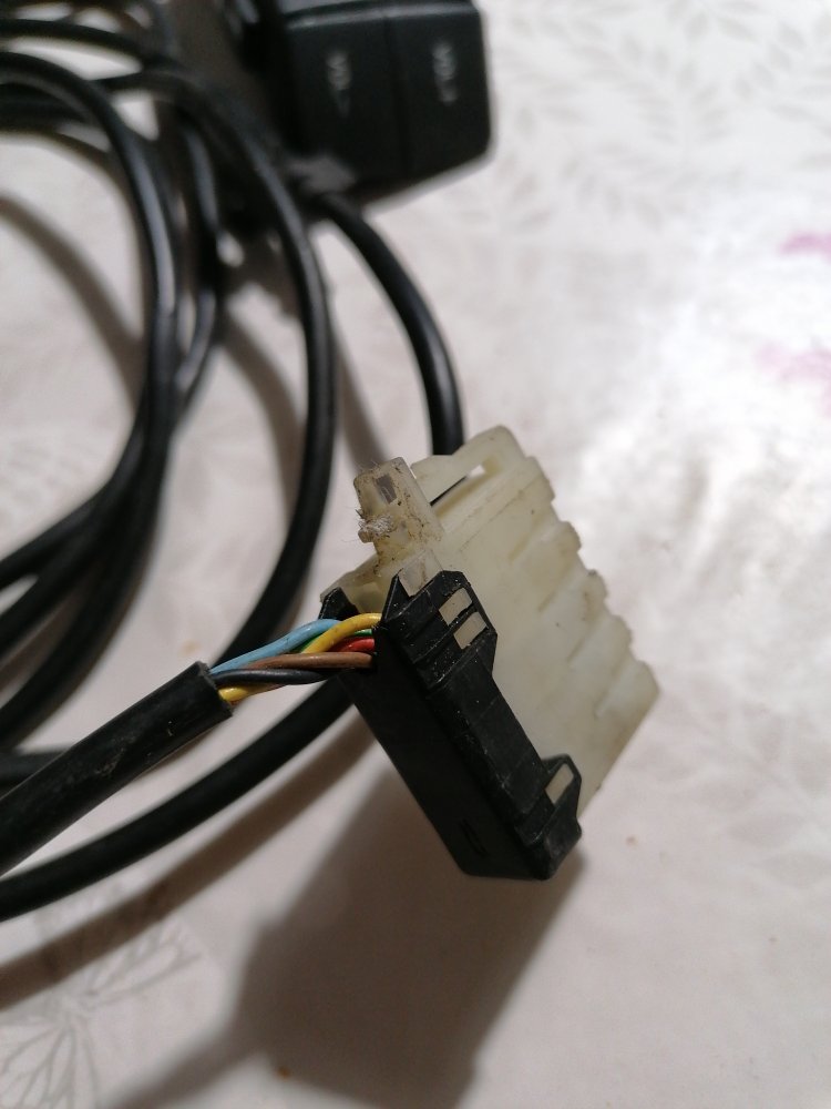

C'est cette fiche que tu recherches ?
Si OK dis le moi rapidement car la caisse va bientôt partir à la ferraille

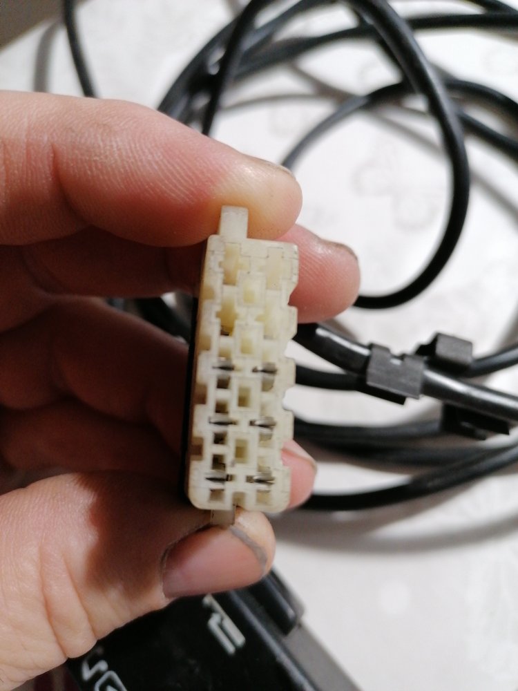

desole mais je recherche un fiche rectangle, comme sur la photo un peu plus haut dans le topic
steffan
merci de ta propo,
steffan

Ou celle de la télécommande au volant ?

Donc celle de la commande au volant.garg a écrit : 23 mars 2021, 18:03 Salut
merci de ta propo,
steffan
Je dois avoir ça dans mon stock.
Je te dis ça demain.

re,
oui j'ai le tiroir
je te remets la photo de la face AR de ma radio:
la fiche ronde, ca doit etre l'affichage deporte
encadre jaune c la prise a 10 fiches pour la commande au volant,
et les 2 prise rectangle dessous, ce sont les prises ISO de l'alim et des HP
si tu as cete fiche rectangle, je suis preneur, merci d'avance
steffan
oui j'ai le tiroir

- Messages : 2490
- finition : 25 Th
- Année : 2011
Re: Soucis Autoradio / affichage / Code
Voici la fiche de la télécommande au volant.
- garg
- Messages : 43
- Enregistré le : 07 mars 2021, 19:51
C’est exactement ça que j’ai besoin
Combien me vendrais tu cela?
Steffan
Steffan

- garg
- Messages : 43
salut,
desole te de la reponse tardive, @chtimi73
c'est nickel, j'ai branche ta prise et mon poste fonctionne

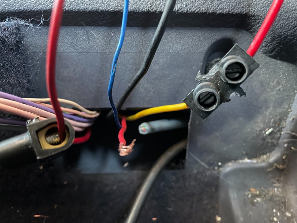

bonjour a tous,
apres le branchement de l'ensemble ca fonctionne nickel,
le soucis c'est que a chaque fois ca me demande de l'allumer et le code,
j'ai essayer plusieurs combinaisons de branchements de fil et rien n'y fait,
est ce que quelqu'un pourrait me dire les branchements a faire
fil de la prise sortie de mon camion, Merci de votre retour
steffan
steffan

- Messages : 20457
A mon avis, tu dois avoir un fil mémoire à brancher sur un "+" permanent
je suis de ton avis, mais ce qui est bizarre, c'est quand je debranche tout pour modifier mon branchement, il a garder en memoire les stations que je lui ai donner, apres il se pourrait que j'ai effectivement un condo ou une pile en interneEAime a écrit : 18 mai 2021, 20:36 A mon avis, tu dois avoir un fil mémoire à brancher sur un "+" permanent
mon idee de fil est la suivante, mais je me trompe peut etre
1 fil noire = masse
1 fil jaune = permanent
1 petit fil rouge et 1 gros fil rouge pris sur la meme borne = +
1 fil bleu = APC
peut etre aussi qui'l me manque un fil dans le faisceau voiture qui a ete coupe ou arrache trop court et que je n'ai pas encore trouve
steffan

- Messages : 9047
fil bleu, c'est l'alim antenne ou télécommande ampli (mise sous tension), ou sortir l'antenne retractable.
le apc c'est le rouge.
Salut garg
Normalement sur ta fiche noire :
Noir = masse
brancher sur noir faisceau voiture
Jaune = + après contact
brancher sur jaune faisceau voiture
Rouge = + permanent
brancher sur rouge faisceau voiture ( petit fil rouge ne sert a rien)
Bleue = normalement alim antenne mais la ou il est placé mute téléphone donc ne pas raccorder
La seule autre possibilité est d'inverser le rouge et le jaune si la mémoire ne fonctionne pas.
Noir = masse
Rouge = + permanent

je reviens de faire plusieurs essais
et toujours pas mieux,
en inversant le rouge et le jaune, rien non plus
quand je coupe le contact et le remets, je vois que la station s'affiche , et dans la seconde qui suit il m'indique OFF, du coup je rallume et on me demande mon code a nouveau
pour le moment c une impasse pour moi

Autoradio incompatible ou pile mémoire HS il doit y avoir une 2032 interne ?garg a écrit : 19 mai 2021, 18:43 je reviens de faire plusieurs essais

j'ai remis l'autoradio d'origine, donc je verrai pas pourquoi il ne serait pas compatible,Miharu59 a écrit : 19 mai 2021, 20:01Autoradio incompatible ou pile mémoire HS il doit y avoir une 2032 interne ?garg a écrit : 19 mai 2021, 18:43 je reviens de faire plusieurs essais
steffan
apres si il y a une pile interne, je pencherai plus sur ce probleme, je vais pencher pour voir ca de plus pres
