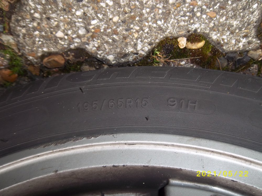

- Messages : 20254
Re: Roues de R25?
.... visuellement ta première photo est trompeuse, on pourrait croire a du 195/30R15 , un vrai tape cul
- Messages : 19574
Re: Roues de R25?
Change de lunettes, ou agrandis la photo !
C'est bien inscrit 195-65/15
