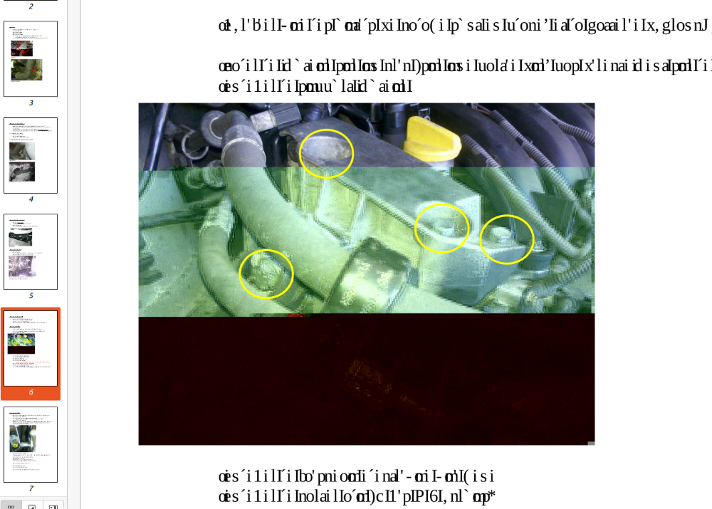

Je vois que le pdf est tout "beugué" (voir capture) ca vous fait ca aussi ? Du coup je le remet à dispo si jamais ca peut servir. PS : si vous voyez que j'avais fait une conn**rie en 2016, c'est le moment
Bonne journée.
Petit détérage.
L'heure de faire la distrib à sonné.
Bonne journée.

Je pense que les pro te le diront très vite !
Merci, en tous cas !!
Re: Distribution F4R que changer en meme temps? + mini tuto
pour moi ça me dit: la pièce jointe est introuvable...
ESPACE 3 2.0 16s rxt 163000 km ;fait suite à un 2, qui suivait un 3 dci neuf, qui suivait un 1 quadra
autres: oui, un peu trop .
- Messages : 19565
Non,
9 pages bien visibles !
EAime à raison ,
le fichier ...débeugue.PDF s'affiche normalement.

Bon, opération réalisé avec succès.
Avec en prime un nettoyage du vase. Tout y ai passé, lessive, vanish, pastille lave vaiselle, lessive st marc, vinaigre, essence.
Le plus efficace à été la pastille de lave vaisselle, suivi du st marc.
Y plus qu'a faire les freins, joint de carter d'huile, et une paire de pneu.

En fait c'est assez simple.PeteTheCoyote a écrit : ↑09 juin 2021, 08:10 ...
Tu fais comment ? Tu bouches un des trous et tu laisses agir le produit ? J'avais pensé à mettre des petits graviers dedans mais j'ai tellement peur qu'ils se coincent ... et secouez-moi secouez-moi !
J'ai fait des trous en haut, puis j'ai passé un goupillon pour les biberons, ensuite rebouchage au chaterton...
Blague à part.
Ca ne ce vois pas sur la photo, mais tout n'est pas parti, il en reste un peu en dessous.
Le coup de la pastille lave vaisselle, j'avais trouvé ca sur le forum R25, pour les feux AR, il sont à double parois et ca noirci entre les deux.
Tu bouche les trous, mets la pastille, tu remplis au 3/4 avec de l'eau chaude (j'était env à 60°), et tu secoues.
J'ai l'impression que c'est surtout efficace le temps que l'eau est chaude.
Ensuite, tu laisses agir, et tu secoues de temps en temps, le brassage n'a pas mal marché non plus (un mouvement de balancier assez lent pour faire comme des vagues)
J'ai fait la même chose avec un mélange lessive/oxiaction vanish, ca à été pas mal, mais ca mousse beaucoup.
J'ai aussi rajouté des billes plastique du pistolet du gamin (diam 4 ou 5 mm) mais ca n'a rien fait, trop léger.
Le vinaigre n'a rien donné.
L'essence n'a rien fait non plus, mais j'ai pas laissé longtemps, j'avais peur que ca bouffe le plastique.
En tout, ca m'a pris 3 jours, même la nuit ca trempait.
Je pense que pour être au top, il faudrait un bain à ultra son.
Pour les graviers, j'ai pas osé non plus.
A voir avec du sable, j'ai entendu parler du gros sel, j'ai pas testé, je pense qu'il faut le faire à sec, et je voulait pas attendre.
Un truc que j'ai vu après, mettre un morceau de sac plastique avant de visser le bouchon (pour protéger la soupape des produits).
Voila voila.
