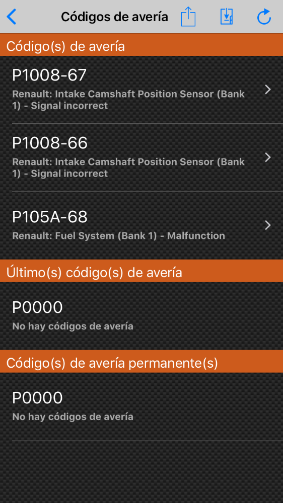

Je roule 20km, puis arrivé à destination je branche mon boitier OBD et je trouve ces défauts, que j’efface:

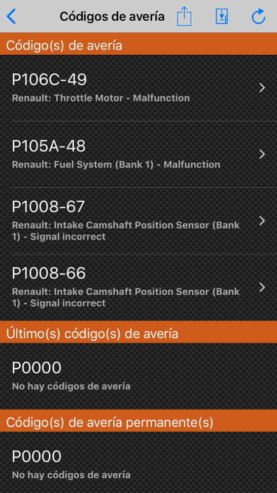

Je fais ma petite vie et je reprends la voiture 1 heure après. Elle se lance nickel et roule. Au bout de 30 minutes elle cale. Elle repart assez facilement mais avec des voyants moteur. Puis quelques kilomètres plus loin elle cale et depuis elle ne veut plus repartir. Elle a toussoté au début mais maintenant je n’ai plus rien du tout.
Remorquage à la maison. Aujourd’hui et au vu des défauts j’ai changé capteur AàC, capteur PMH, boitier papillon mais elle ne veut rien savoir. C’est comme si il n’y avait plus d´essence ou plus d’allumage, le démarreur tourne sans que le moteur ne se lance.
Au moment où j’écris, je n’ai que le code défaut P1008-47
Si vous avez des idées, je suis preneur!

Si le moteur cale, c'est du violent donc il lui manque une info essentielle. As-tu changé les 2 capteurs AAC ?
Apès il faut bancher un vrai diag renault. Dans l'affichage du tien, je ne comprends pas pourquoi,, il y a le même descriptif pour 2 codes différents P1008-67 - 66
